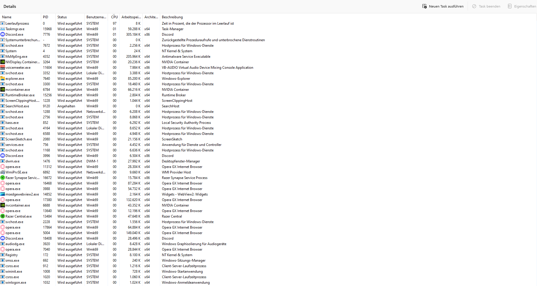

PS: habe vergessen diesen Bild hier noch mit reinzunehmen
Dann schau doch mal nach welcher Prozess die Auslastung verursacht.

ChickenNator007 schrieb:
[IMG]https://www.computerbase.de/forum/attachments/bild_2023-02-07_194754702-png.1322254/[/IMG]
Beim Ressourcenmonitor am besten auch mal nach CPU sortieren, nicht nach Status. Die Ansicht vom Tastmanager scheint hier ja zumindest erstmal nicht zu passen (nur 3% Auslastung im letzten Bild gegenüber 18% vom Startpost).

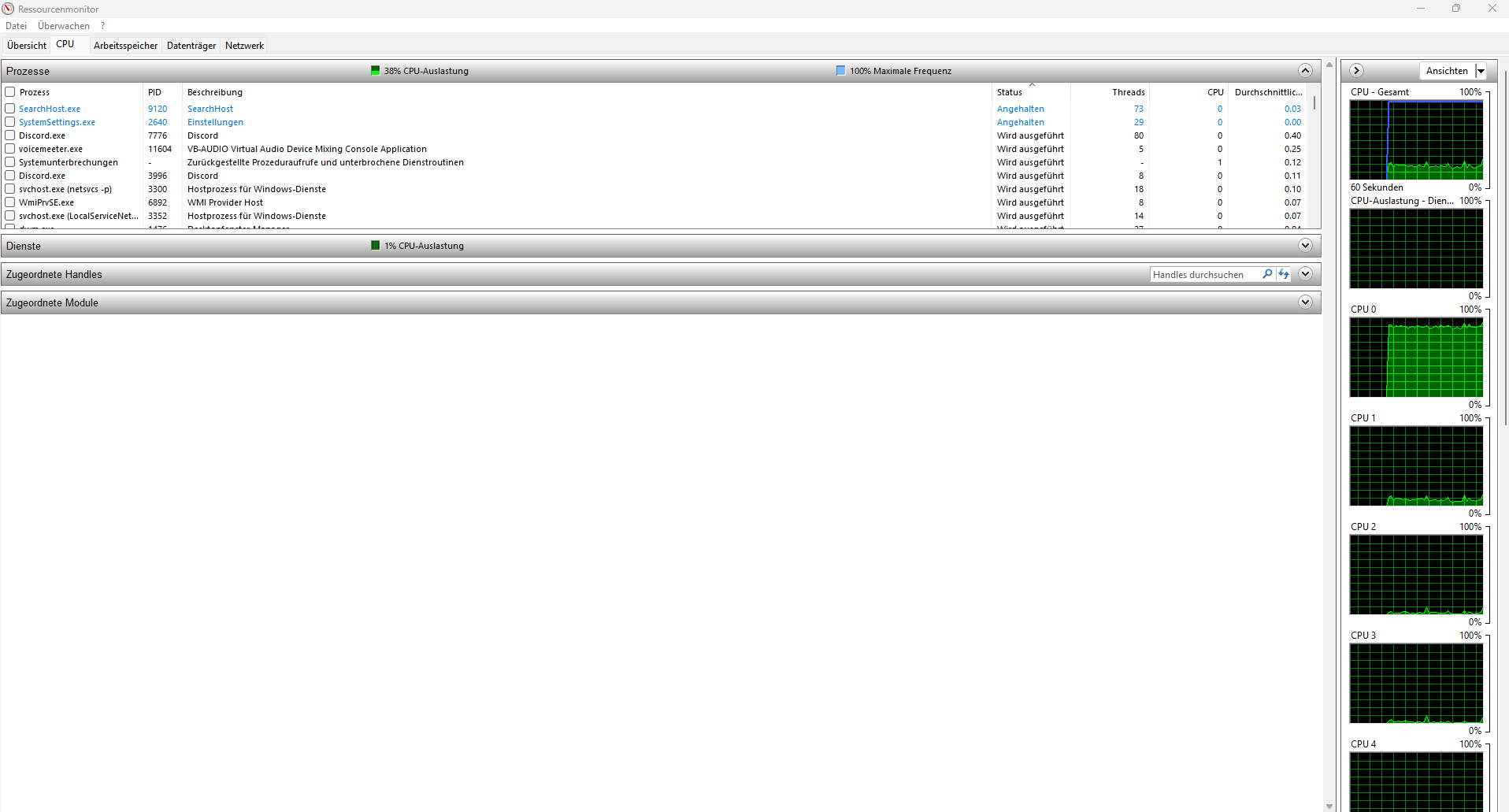

Ich hoffe das ich jetzt alles richtig eingestellt habe? Ansonsten habe ich nichts auffälliges gefunden.
Mhm, sieht etwas merkwürdig aus. 16% Auslastung, aber die obersten Prozesse alle bei 0%. Oder hast du da schon etwas nach unten gescrollt? Kann man auf dem Bild nicht ganz erkennen. Am besten vergrößerst du auch mal das Fenster mit den Prozessen. Sollte sich ganz einfach nach unten aufziehen lassen. Vermutlich liegt's aber einfach an der Summe der Prozesse, die da offen sind. Ich denke, das Problem wird in einigen Stunden oder Tagen von selbst behoben sein. Einfach mal einen Neustart machen, ggf. irgendwelche Windows-Updates installieren und schauen, was passiert.

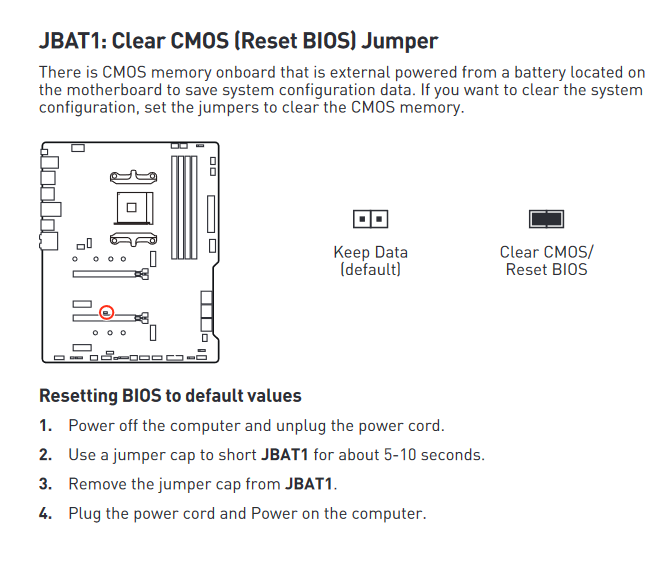

Anderer Ansatz: Mal das Bios resetten.
Siehe Bild
