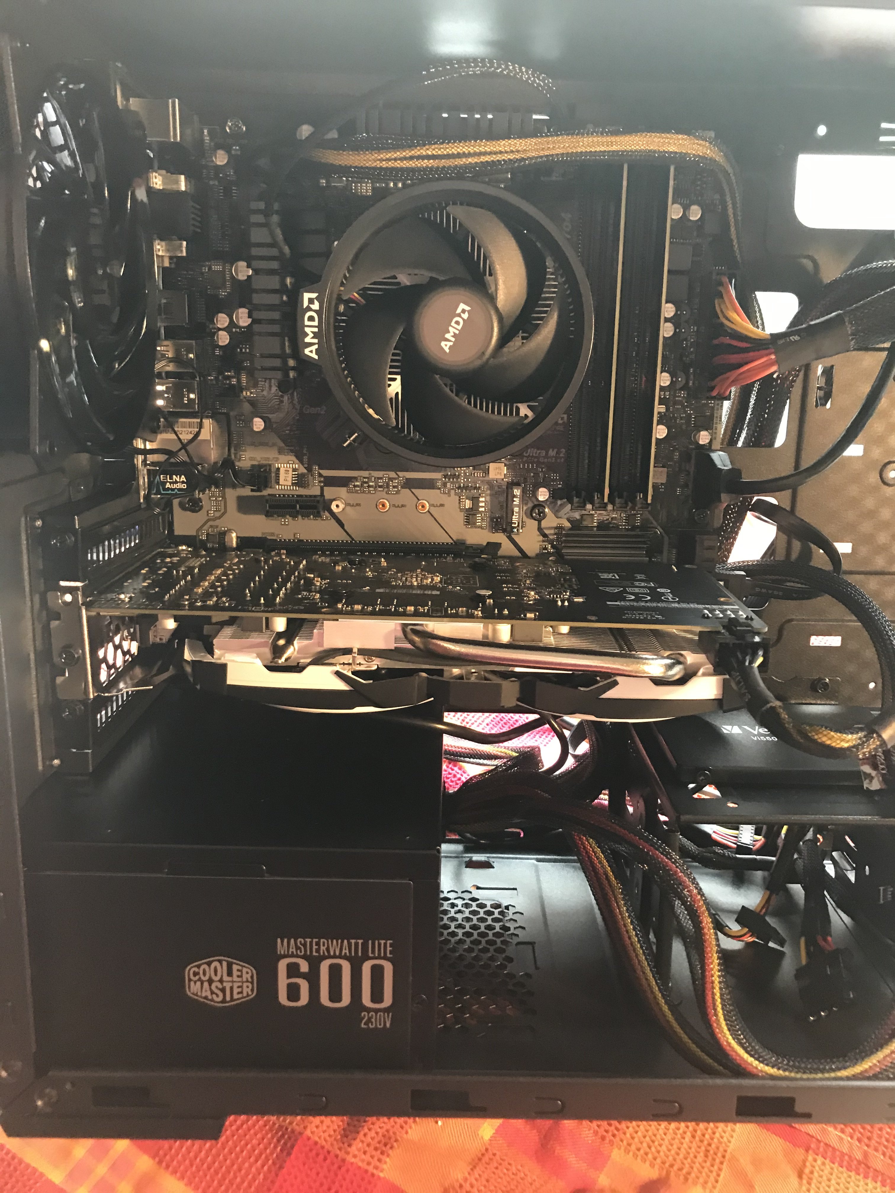

hier noch die Bestandteile und ein Bild vom Mainboard

BIOS Update schon gemacht?
Das Netzteil das da drinnen ist jetzt auch nicht wirklich gut, ist genau eine Kategorie über den China-Böllern auf der LTT-PSU-Tierlist

Wie kann ich das BIOS update durchführen. Ohne Bildschirm und ohne alternative CPU
AMD anschreiben und eine CPU zum flashen bestellen oder zum nächsten Händler um die Ecke (kostenpflichtig).
Danke für die schnellen Antworten. Ich werde mich mal an AMD wenden und mir eine CPU zum flashen bestellen.
