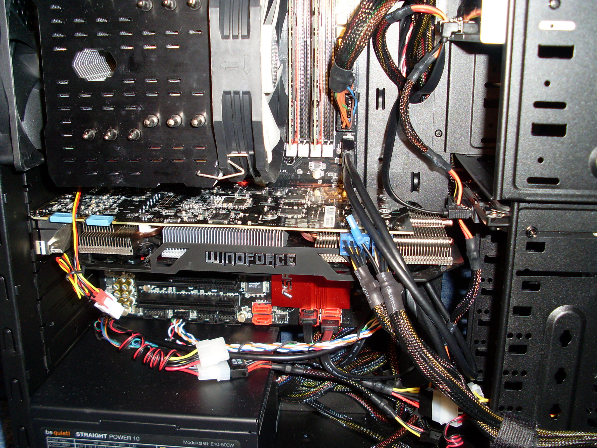

Mach bitte mal ein Foto vom inneren. :)

Deswegen das Foto um zu überprüfen wie was verkabelt wurde. Stimmt das kann man sich weiter Gedanken machen.
Hier ist ein Bild des Innenraumes.:)
