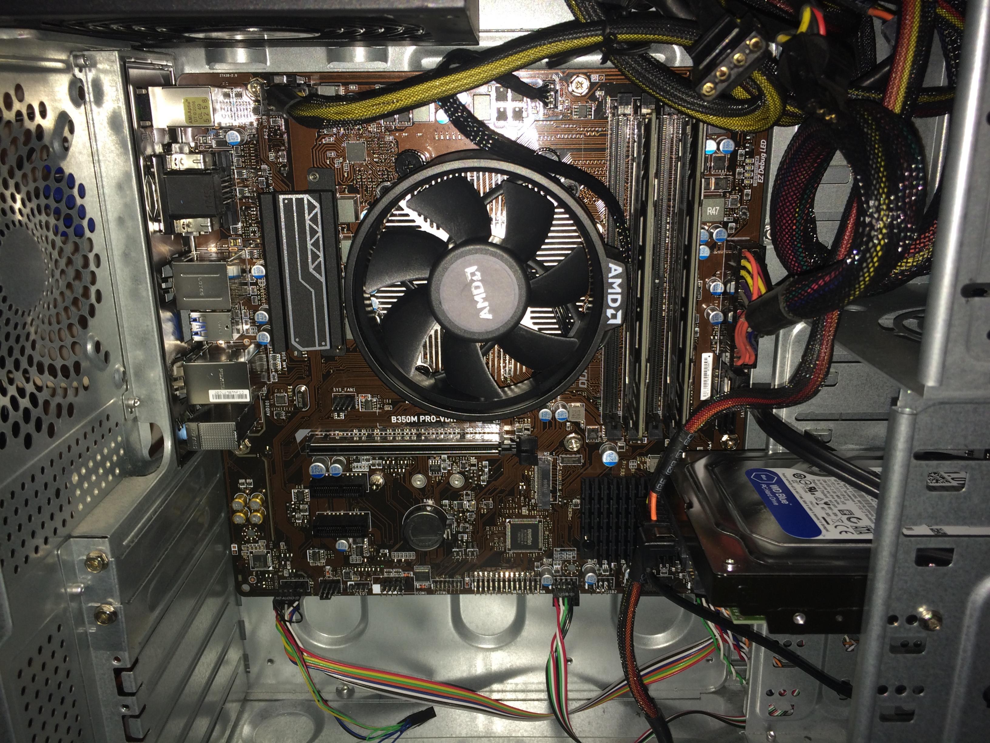

ich habe mir einen neuen Office-Rechner zusammengestellt mit folgenden Komponenten:
- CPU: AMD Ryzen 3 1200
- Mainboard: MSI B350M PRO-VDH
- RAM: 8GB (2x 4096MB) Crucial Ballistix Sport LT grau DDR4-2400 DIMM CL16-16-16
- HDD: 1000GB WD Blue
- Netzteil: Corsair CX430
- Graka: keine (Onboard wird verwendet)
Habe alles zusammengebaut und verkabelt, doch wenn ich den Rechner anmache, bekomme ich auf keinem meiner 2 Monitore ein Bild (DVI und VGA). Der CPU-Lüfter läuft an (unangenehm laut wie ich finde), aber es ist weder ein Piepsen noch sonst etwas zu hören, was einem verraten könnte, wo das Problem liegt.
Habe es auch schon mit nur einem RAM-Riegel versucht, BIOS resettet per Batterie rausnehmen, alle USB-Geräte abgeklemmt, alle Stecker überprüft aber es will einfach nicht.
Woran könnte es noch liegen und was kann ich unternehmen? Hab euch mal ein Bild angehängt.

Ryzen hat keine eingebaute Grafikeinheit. Die Anschlüsse auf dem Board dienen den neuen APU´s.
Das ist aber kein Geheimnis...
Der ryzen hat aber gar keine igpu. Kann also gar nicht funktionieren. Du brauchst eine Grafikkarte oder eine andere CPU, zb die ryzen 2xxxG.
grafikkarte einbauen oder auf die neue ryzen generation MIT igpu setzen ;)

Oh mist, wie peinlich...
Dann werde ich mal versuchen, den 1200 gegen den 2200G umzutauschen.
Beachte aber dass du evtl. für den neuen Ryzen ein BIOS-Update machen musst damit der akzeptiert wird falls das notwendige noch nicht aufgespielt ist
Jepp, auf dem Board sollte ein "AMD RYZEN DESKTOP 2000 READY" Schriftzug zu sehen sein, entweder schon aufgedruckt oder als Aufkleber. Ansonsten muss irgendein Weg gefunden werden, um das BIOS des Boards zu aktualisieren. Eventuell kurzfristig eine Grafikkarte leihen und den Ryzen 1200 vor dem Zurückschicken noch eingebaut lassen, oder es bei einem Händler vor Ort erledigen lassen.
