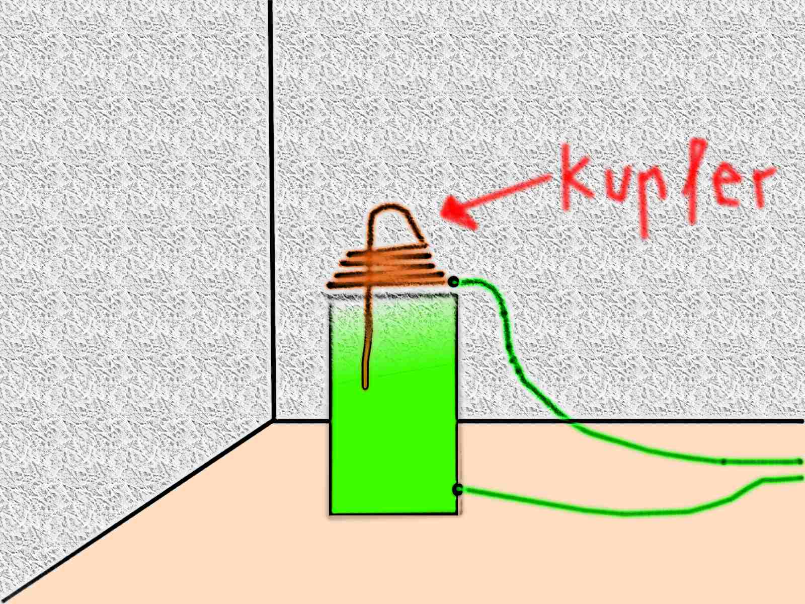

da hätte ich dann die super idee..
gimp 2.6 *starte*
https://www.computerbase.de/forum/attachments/unbenannt-jpg.160045/
was haltet ihr davon ?

Der Aufbau sieht abenteuerlich aus, aber könnte durchaus funktionieren, wenn du das Werkzeug und die Fähigkeiten hast würde ich das mal so versuchen.
Ich wüsste nichts was dagegen spricht, nur im Endeffekt konstruierst du dir ja nen Radiator selber, also erfindest das Rad nochmal neu
Würde mich aber freuen wenn du uns mit deinen Plänen auf dem laufenden hälst.

das mit Kupferrohr würde mir nochmal überlegen
1. denke ich nicht, dass du ohne Lamellen damit so viel wärme abführst
2. 22x1er Kupfer biegst du nicht mal ebenso, vor allem nicht zur Spirale
@sikkness
ich denke mal das mit gut verklebtem Schlauch besser fährt, da man beim Gewinde vmtl. Probleme hat das richtig dicht zu kriegen.(O-Ring läuft nicht wegen Rundung des Tanks und für Teflon-Band ist das Gewinde wohl zu kurz)
@sikkness

Clear Sky schrieb:wenn ich 4x 10m lange kupferrohre biege ?
meinst du damit, dass du 40m Kupferrohr verbauen willst?
Darüber würde schon ne Menge Wärme abgeführt(zumindest wenn das Wasser warm ist), aber ich bin mir nicht sicher ob ne normale Pumpe das schafft (Reibungsverluste)
Außerdem wäre das ein riesiger Haufen Kupferrohr -> hässlich
Clear Sky schrieb:dazu muss ich ja nur eine art runden zylinder nehmen und das kupferrohr mit einem hammer rundhämmern...
du hämmerst das Rohr dabei aber ziemlich platt, außerdem hast du dann ja nur ne Wendel und keine Spirale
ich glaube wenn du wirklich auf geringe Lautstärke aus bist ist es einfacher, billiger und leiser nen Quad-Radiator mit guten Lüftern bei 400-500rpm zu betreiben
(ne Wassersäule kannst du dir ja trotzdem ins Zimmer stellen
Hier habe ich dir mal rausgesucht, wie man die abgeführte Wärme durch Konvektion berechnen kann:
http://homepage.ruhr-uni-bochum.de/Jan.Falkenhain/home/Dokumente/isolation.doc
Die für dich nötigen Formeln stehen auf Seite 6 (unisoliertes Kupferrohr)
Du musst dazu aber die Lufttemp und Rohrtemp anpassen für das Delta T.
Prandtlzahl Pr bleibt gleich,
für Grashof-Zahl GR müßen der Außendurchmesser und Delta T geändert werden.
Daraus dann Raynoldszahl RA berechnen,
draus Nusselt-Zahl und dann alpha
jetzt ist es praktisch geschafft und du kannst den Wärmestrom durch Konvektion anhand der Oberfläche/Meter berechnen. Dann ergibt sich die nötige Rohrlänge abhängig von der Abwärme deines PC´s.
Die Rechnung ist wohlgemerkt für ein Rohr das nur geradlinig in ruhender Luft senkrecht zur Schwerkraft verläuft.
Wenn das Rohr in Wasser eingetaucht wird, dann reichen sehr sehr viel weniger Meter. Dann müßte man in der Rechnung die PR-Zahl eben auf Wasser anpassen!
