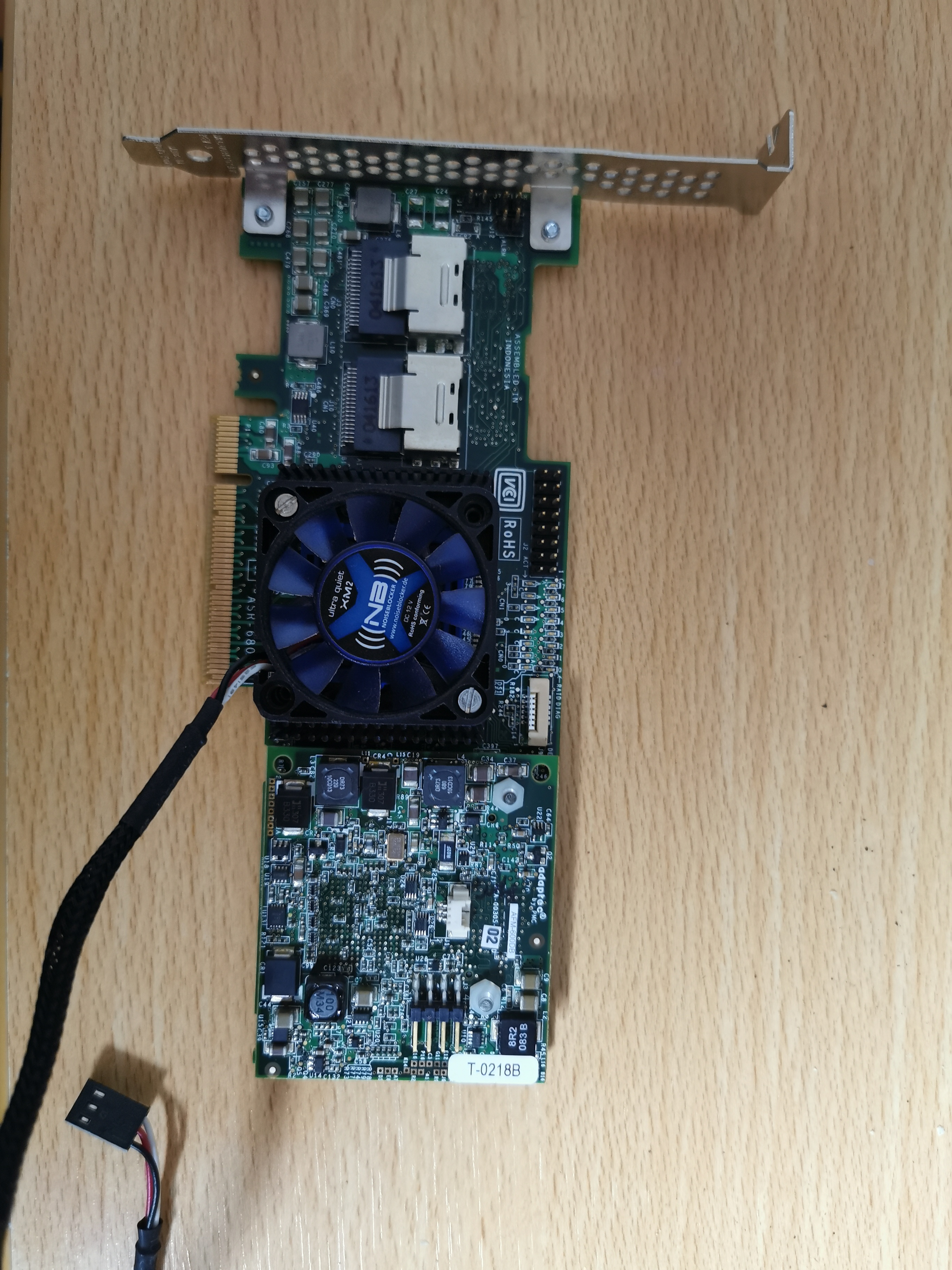

Noch was wichtiges. Du solltest dir einen Luftkühler dazukaufen. Die Controller sind ausgelegt für gut gekühlte Gehäuse, da reicht der kleine Kühlkörper.
Das habe ich auch bereits überlegt. Case ist ein Fractal Design R5 mit 4x140 mm Lüftern. Hast Du hier eine Idee? Einen kleinen Radaubruder mit 40-60 cm würde ich ja gerne vermeiden.
Ich habe auf meinem 6800er da einen 40mm Lüfter verschraubt.
Der 7805 hat einen 60mm erhalten. Gesteuert werden die vom Mainboard. So kann ich mit den Drehzahlen spielen...
Derzeit hat der 6805 ca. 60 C stabil. Weniger kriegt man nicht hin.
Ich muss heute noch mal kurz am Backupserver schrauben, dann mache ich dir ein paar Bilder.
P.S. beim Firmware-Update vom Controller musst du Chrome nehmen, der Firefox zerfetzt das Update-Fenster, so das man das Fenster für den Upload der Firmware nicht sieht. Ansonsten kann man mit Firefox gut den Controller administrieren.

Der Controller ist angekommen. Leistung mit 120-300 Mbyte/s wird nur erzielt, wenn ich Write Back einschalte, bei Write Trough (so stelle eigentlich immer alle Controller ein, da hier auch keine Batterie dabei ist) bricht er auch bei 30-60 MByte/s ein. Und er wird sehr heiß, so daß schnell die Karte fiept, den bekannte üblichen Signalton aller Raidcontroller. Komisch, das der LSI 9271-8i mit Write Through trotzdem bessere Werte liefert. :confused_alt:
Trotz allem funktioniert er prima, auch im Legacy oder UEFI Modus, und die Bedienungsoberfläche vom maxView Storage Manager sieht auch besser aus und ist IMHO besser zu bedienen als das alte von LSI und das neue von Broacom.
Ich habe mal behelfsmäßig einen übrigen 60mm Lüfter von Enermax eingebaut, ich werde aber definitiv eine bessere Lösung wie bei Dir verbauen.
