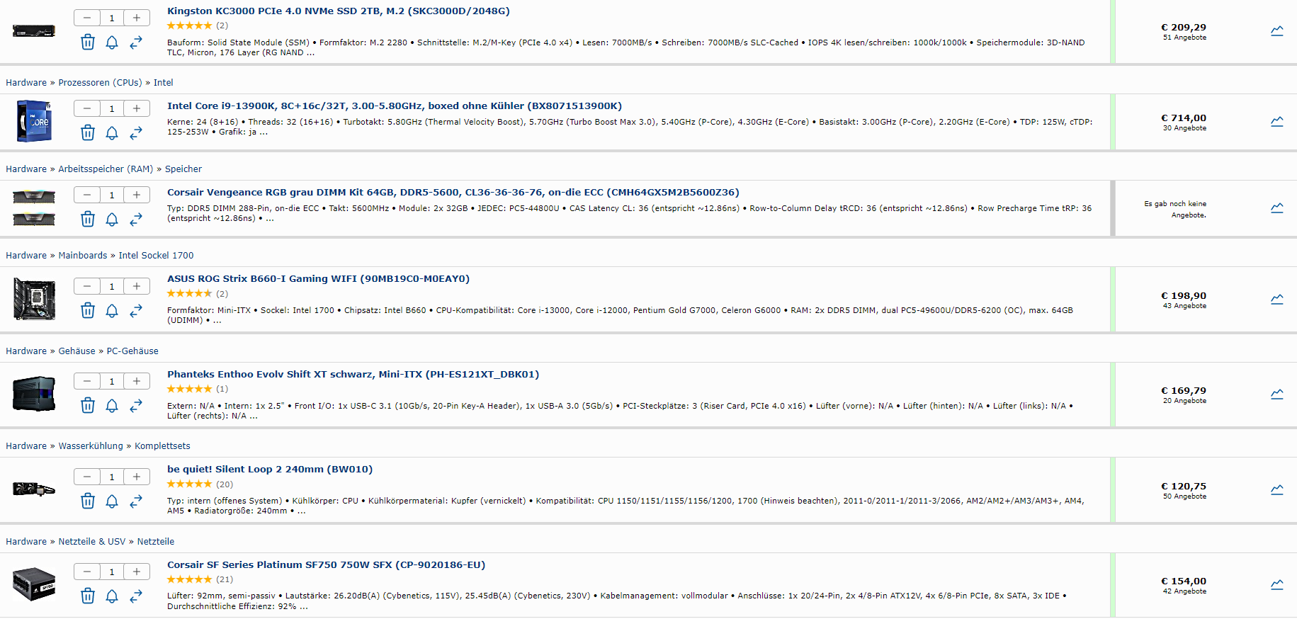

ich brauche mal eure Hilfe. Ich habe nach langer Zeit mal wieder einen PC zusammengebaut.
Hier die Konfiguration. Er soll als Server dienen, dh. ohne Grafikkarte.

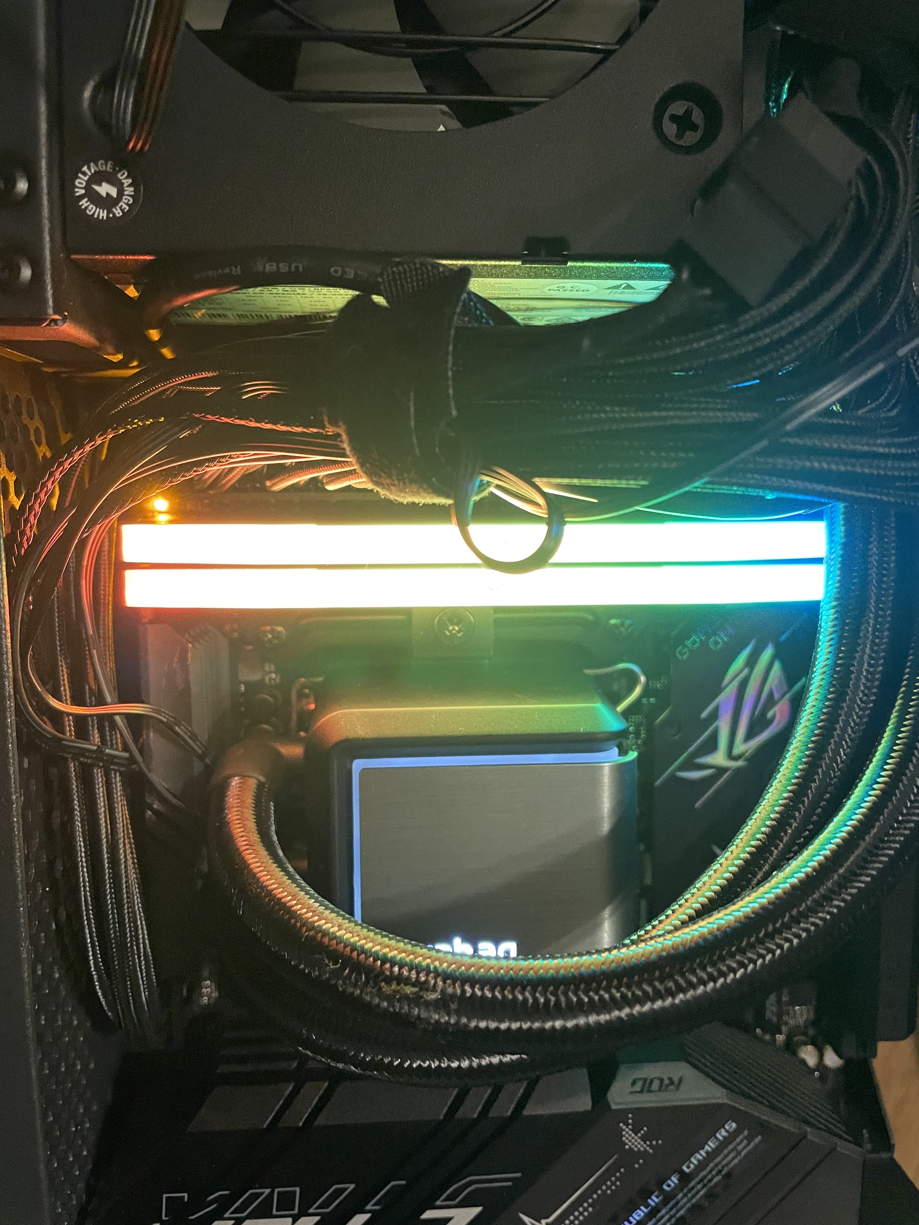

Wenn ich das System starte, leuchtet die gelbe QLED, die laut Asus für ein DRAM Problem steht.
Das Bild ist komplett schwarz, kein Post Signal, komme nicht ins BIOS.
Laut Mainboard Beschreibung sollte der DDR5 RAM 5600 Mhz CL36 doch kompatibel sein?
Was ist also hier das Problem?
RAM Riegel habe ich einzeln und in allen Slot Konfigurationen getestet, gleiches Verhalten.
AiO Motor läuft, Lüfter unter dem Radiator auch. CPU ist richtig eingesetzt.
Muss hier noch ein BIOS Update für die neue Intel Generation durchgeführt werden? Würde mich aber wundern, man muss ja zumindest ins BIOS kommen auch wenn eine Unterstützung für die neue CPU Generation noch fehlen würde.

Also was du da zusammengebaut hast.... Das Board wird mit Sicherheit nicht das passende Bios haben für die CPU. Man kommt damit auch nicht ins Bios. Wie auch, wenn die CPU nicht erkannt wird und die ja einen Graphikchip hat.... Also Board zurücksenden oder eine kompatible CPU einbauen, Bios flashen.
Ähh nein, wenn die CPU nicht unterstützt wird, dann fährt der Rechner nicht hoch, nicht mal ins BIOS. Das ist der Grund warum manchmal billige ältere CPUs mitbestellt und dann nach dem BIOS Update wieder zurückgeschickt werden. Manche Boards können auch ganz ohne CPU ein BIOS Update durchführen.
Board zurückschicken oder passende CPU kaufen.
In dem Fall und ohne Bios-Flashback (via USB Stick) nimmt man eine unterstützte CPU und macht damit das Update.
des1re10 schrieb:
An einer fehlenden BIOS Batterie könnte es nicht liegen oder?
Wieso fehlt die denn?
Auch das ist imo jedenfalls nicht unmöglich.
Celeron G6900 für 50€ kaufen und das neuste BIOS auf das Board flashen.

Das schon, nur kommt es eben auch auf die Marke / Fabrikat an. Von wem, welche DDR 5 5600 Riegel das sind. Noch dazu wenn das Board krachneu ist, sollte man sich eher tunlichst an die Mainboard Empfehlungen halten.
Bei dir kommt dann noch die fehlende CPU-Kompatibilität von Haus aus dazu. Also mit implementiertem Bios wie du das Brett bekommen hast.
des1re10 schrieb:
Die BIOS Batterie ist schon bei diesen Boards immer standardmäßig mit dabei oder, muss man nicht separat kaufen?
Wenn das Board Neu ist, dann ist eine Bios Batterie natürlich implementiert. Und die halte normal auch ziemlich lange. Also daran wird es nicht liegen.
Ich würde mal anderes Ram nehmen. Vielleicht hast du einen Kollegen / Freund der auch DDR 5 Riegel hat. Leih sie dir mal aus.
Oder noch besser. Nimm einen Riegel mal raus und schau wie es dann ist. Danach den anderen Riegel. So kommst du dem Malheur am schnellsten auf die Spur. Wenn es mit beiden Riegeln nicht besser wird, dann kann es eigentlich nur noch wegen der CPU-Kompatibilität respektive Bios liegen.

RAM Problem löst sich wenn die CPU erkannt wird. Also bios update. Aber ehrlich. 13900k für nen Server. Da würden mir 20 andere Cpus einfallen. 🤣
