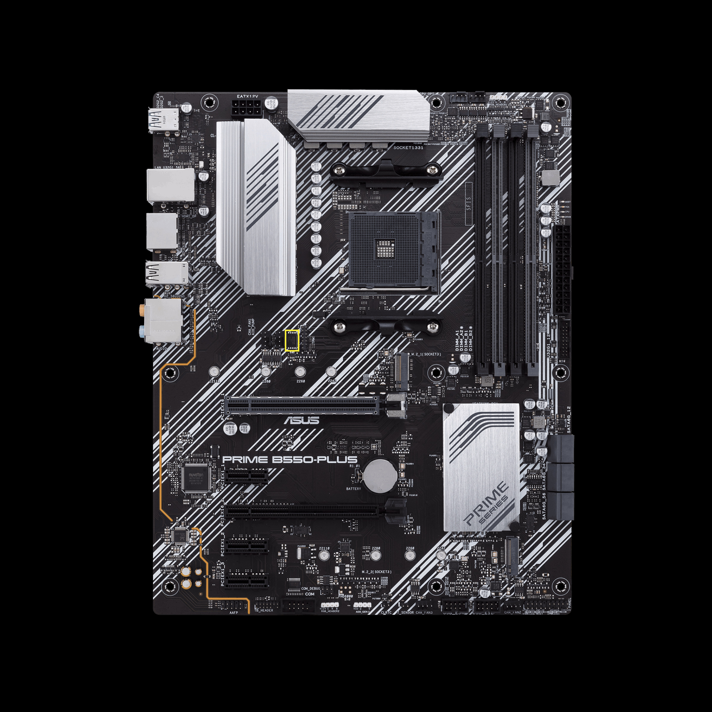

Ich habe mir erst kürzlich ein neues System zusammengebaut, bestehend aus:
ASUS Prime B550 Plus Motherboard
AMD Ryzen 5 5600x CPU
2x32GB DDR4 G.Skill TridentZ neo RAM(F4-3600C18D-64GTZN)
MSI GTX 1080 GAMING X
das sind die Hauptkomponenten.
Nun zu meinem Problem:
Das System POSTet nicht und es leuchtet durchgängig die DRAM QLED, was ja eigentlich auf ein RAM problem schließen lässt, oder ?

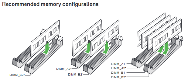

Sichergestellt, dass der RAM ordentlich drinnen steckt, und die Konfiguration mit dem Handbuch abgeglichen, Problem bleibt bestehen.

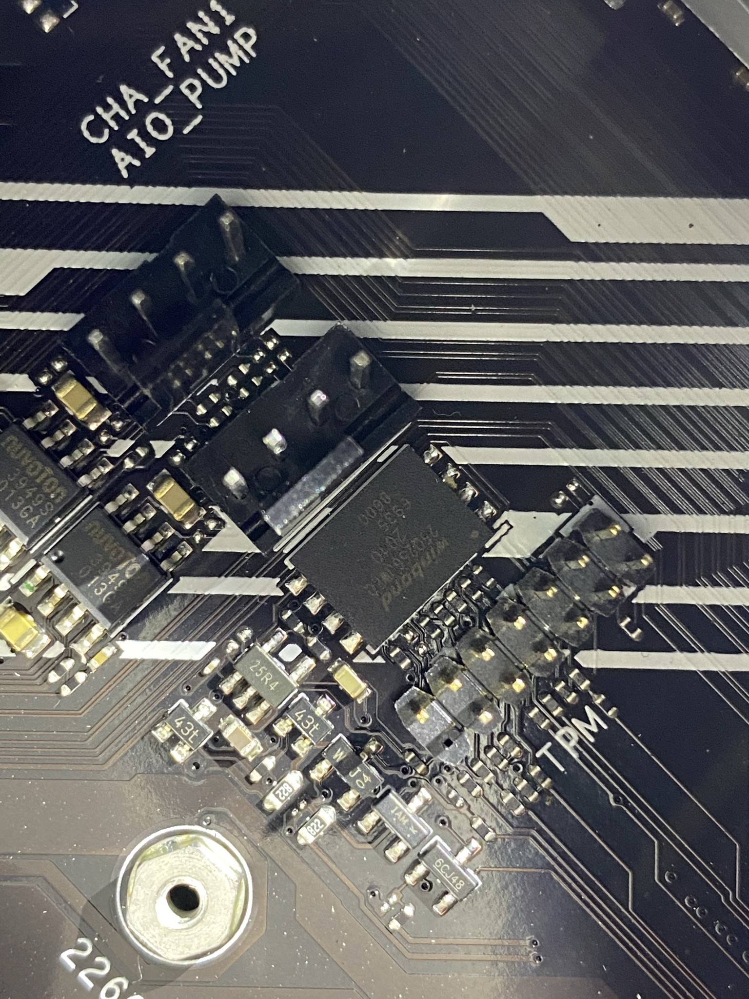

Prüfen ob auf dem Mainboard oder Karton die Versionsnummer steht.
Der BIOS-Chip befindet sich zwischen CHA_FAN1 und AIO_PUMP

  • Mit einem Modul in DIMM_B2 versuchen

die BIOS version find ich halt nirgends, weder auf dem Board selbst, noch auf dem Karton.. das müsste doch ein sticker sein ? ich bin doch nicht blind.. aber ich kann keinen finden..
Vl auf dem BIOS chip.. wenn ich nur wüsste wo der auf dem board ist ^^'

So, Abend zusammen, ich bin gerade von der Arbeit nachhause gekommen,ich freu mich über die zahlreichen Hilfevorschläge und hab jetzt nen Blick auf den Bios Chip geworfen, aber ich kann nichts erkennen was auch nur im entferntesten wie eine Versionsnummer aussieht..
vl bin ich einfach nur unfähig, ich lasse das euch entscheiden.
