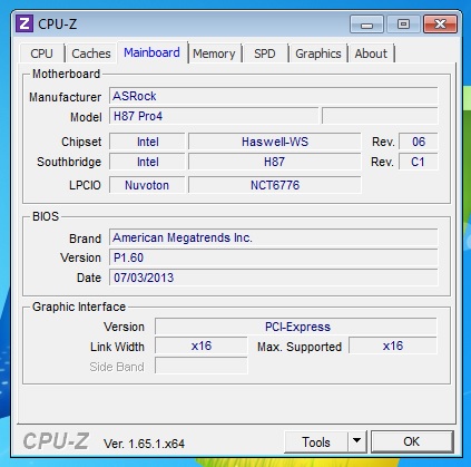

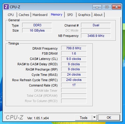

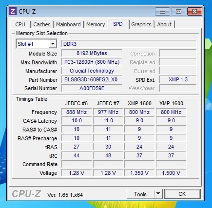

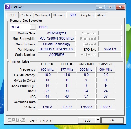

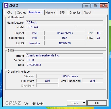

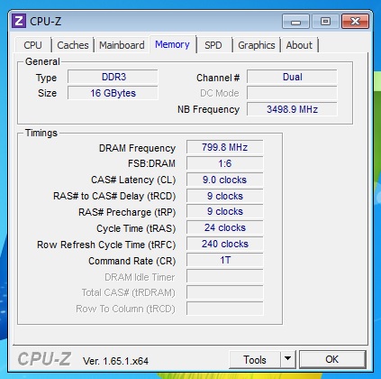

hier nun also die Screens aus CPU-z

Ich habe ein neues BIOS auf mein Board gespielt und kann nun jedesmal den Rechner per Powerknopf starten. Jeder Start funktioniert nun auch mit der Gigabyte 7870 OC.
Auch das Herunterfahren funktioniert aus dem Benutzeranmeldebildschirm von Windows.
Sobald ich angemeldet bin funktioniert jedoch weder das Herunterfahren noch ein Neustart....
Es ist alles sehr seltsam... aber es scheint als seien die Komponenten ok und harmonieren nur nicht miteinander... Ich könnte noch das aktuellste Graka Bios aufspielen.
Komisch schon wieder rechnerisch ein BCLK Takt von 133 !? schau mal im BIOS ob der auch auf 100Mhz läuft, dann noch die "Command Rate" auf 2T setzen und ein X.M.P. Speicherprofil aktivieren für DDR3-1600.
Ich glaube dazu kommt noch die XMP Profile Spannung auf 1.350 Volt zu setzen.

Also ich bin ja nicht der supercrack und habe nicht alle Einstellungen hinbekommen.
Command Rate war fest auf 1N fixiert und lies sich nicht ändern
bei BCLK Takt gab es nur die Optionen Auto, BCLK Low oder BCLK High
das XMP Profil habe ich aktiviert...
Hab ich was übersehen? Wo kann ich gegebenenfalls die anderen Einstellungen Vornehmen (in welchem Bereich des Bios)
ne, nimm nochma CPU-Z und poste den Screenshot von "CPU". Wegen BCLK LOW/HIGH guck ich nochma ins Handbuch.
leider nix zu finden im Handbuch *achselzucken*
