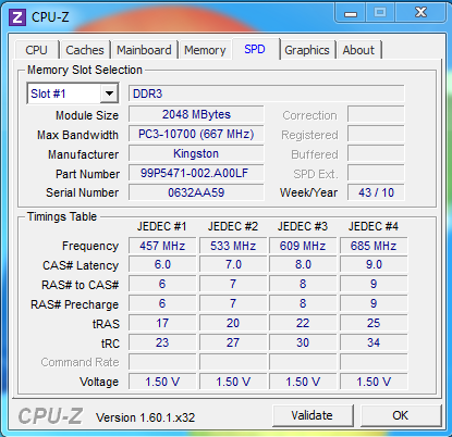

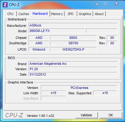

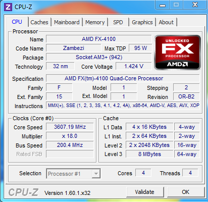

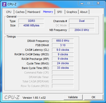

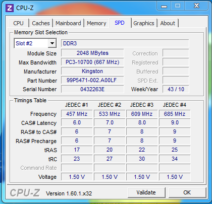

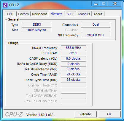

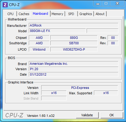

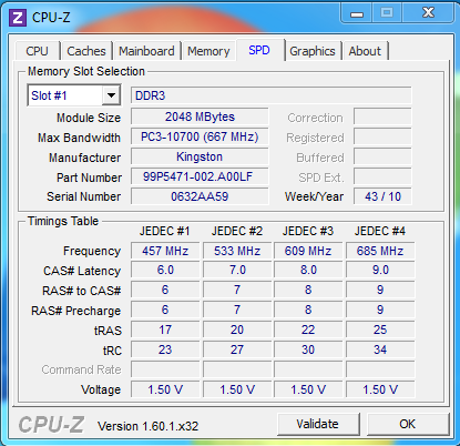

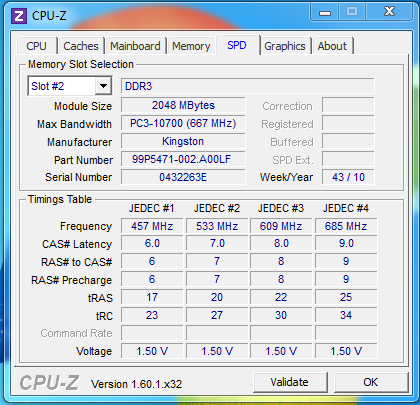

Edit: Anhänge dabei ;) (Nach neustart aufgenommen)

Das sind dann ziemlich nach einem Cold-Boot-Bug aus. Dies kann durch verschiedene Komponenten auftreten, aber auch hier ist es der RAM, der am häufigsten dafür verantwortlich ist.
Teste den Kaltstart mit nur einem RAM Riegel. Treten bei beiden Riegeln (einzeln eingebaut) die Abstürze auf (in der Hoffnung, dass nur ein Riegel von dem Bug betroffen ist).

Ich denke eher es liegt am BIOS und du mußt auf ein Update hoffen, oder forcieren -> sprich wende dich mit deinem Problem an ASrock direkt.

Vorher (vor dem Ausbau) könntest noch eine Memtest-Prüfung vornehmen (USB-Key Version über USB Stick booten), wenn noch beide Riegel eingebaut sind. Führe die Prüfung direkt nach einem Kaltstart aus -> Memtest über USB Stick booten. Werden dann bei Memtest Fehler angezeigt?
jup... hatte ich schon gemacht ;)
