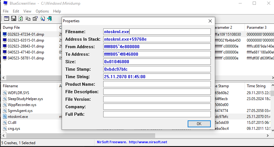

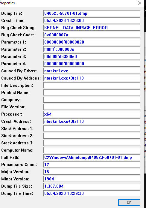

Hallo. Zeit einer ganzen weile bekomme ich regelmäßig Bluescreens. Ich habe mir auch schon ein Programm geholt um mehr rauszufinden nur ohne Erfolg. Vielleicht kann mir hier jemand helfen. Weite Infos folgen:

Ich habe schon einiges versucht zb Festplatten und RAM auf Fehler überprüfen lassen oder Windows neu installieren Viren scanns etc. Ab und zu verschwindet meine HDD einfach als wäre sie nicht richtig angeschlossen aber auch das alles überprüft und Kabel sitzen top. Wenn es noch Ideen gibt gerne her damit ich bin langsam am verzweifeln. Im Anhang noch ein screenshoot von den Programm "BluescreenView" vielleicht hilft das irgendwie weiter. Und ich bedanke mich im voraus.

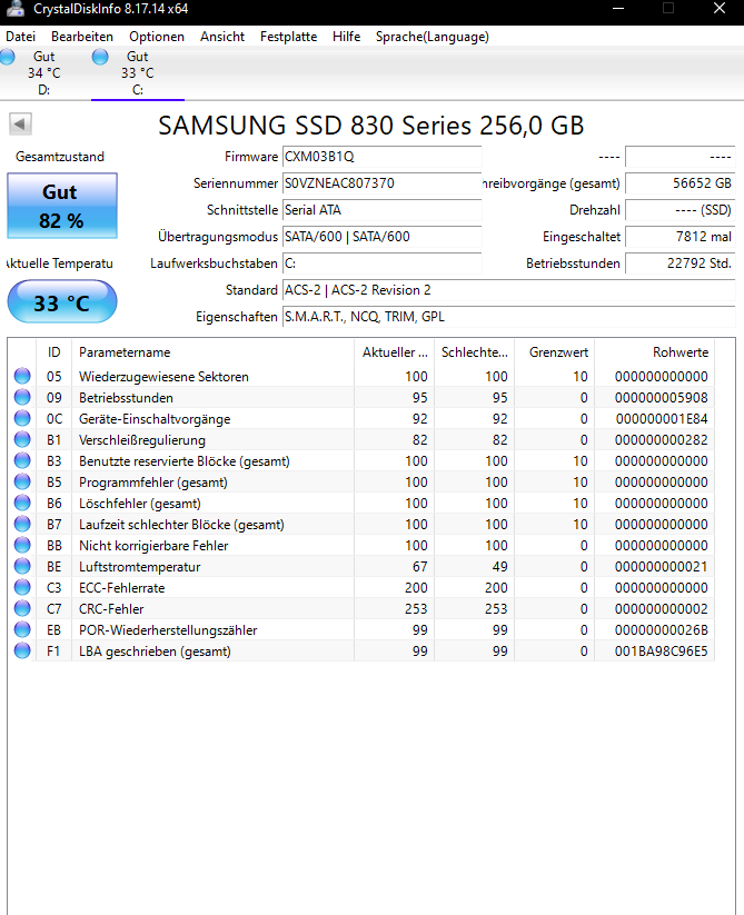

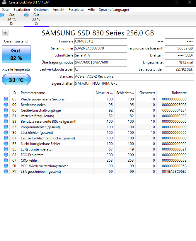

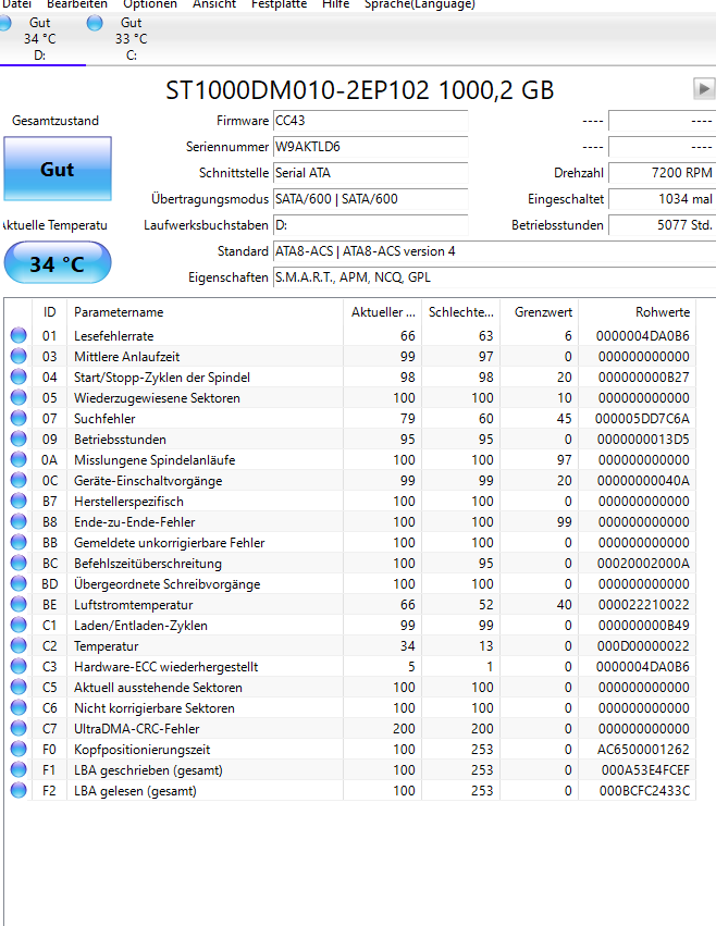

zeig mal den status der datentraeger mit crystal disk info.

Ja genau die aegis. Und habe kein separates antivirus. Hoffe die beiden Screenshoots helfen noch weiter irgendwie.

Festplatten sehen gut aus

Die letzten fünf Files aus dem Ordner
C:/Windows/Minidump
auf den Desktop kopieren.
Mit rar oder zip verpacken.
Hier im Forum hoch laden.
BSOD Code 7a
Bedeutet defektes Dateisystem. Vielleicht fehlerhafte Sektoren der Systempartition?

Und CrystalDiskInfo für die… mechanische Festplatten oder SSDs?

KERNEL_DATA_INPAGE_ERROR (7a)
The requested page of kernel data could not be read in. Typically caused by
a bad block in the paging file or disk controller error.
ERROR_CODE: (NTSTATUS) 0xc000000e - Ein nicht vorhandenes Ger t wurde angegeben.
DISK_HARDWARE_ERROR: There was error with disk hardware
Windbg sagt Disk Fehler. Deine 830er ist auch schon 10 Jahre alt. Vllt hat die ne Macke oder das SATA Kabel hat einen Fehler. Probiere mal andere Kabel oder ne neue SSD. Die sind gerade spott billig
