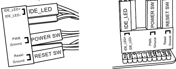

Das Frontpanel anzuschließen ist ein ziemliches Gefummel beim ersten Mal, weil das ganz viele kleine Kontakte sind die man aufstecken muss. Aber mit dem Handbuch ist auch das machbar. ;)
Ja und nein zugleich .. manche Mainboardhersteller haben einen Zwischenadapter wo man alles drauf steckt und dann aufs Board ... ( glaub bei ASUS hatte ich das mal hier @ P8Z77)
Jede andere Steckverbindung ist so ausgelegt, dass man sie einerseits klar von den Anderen unterscheiden kann und andererseits nicht falschrum angeschlossen werden kann, nur das Frontpanel kommt mit diesen steinzeitlichen Pins.

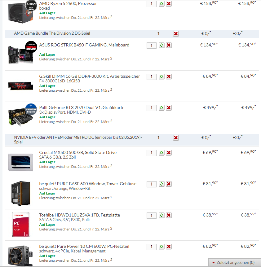

Also ich habe die Auswahl mal ein bisschen geändert:
Ist es so besser?
Ich habe übrigens Windows schon, brauche also keinen Key mehr.
LG Jan
Ich würde zumindest das Board gegen das B450 Tomahawk austauschen. Das B450 Strix F bietet wirklich bescheidene VRMs.
Ansonst hast du da ein schönes und solides System ausgesucht. :)
Den 2600er ohne x würde ich dann noch auf 4,0GHz anheben (müsste normal möglich sein).
Falls dir der boxed Kühler zu laut ist, kannst später auch mal einen guten Towerkühler nachrüsten.
Immerhin sparst dir ja beim Board ca. 35 Euronen.

das Strix B450-F würde ich nicht kaufen, schon gar nicht für 135€. die Palit 2070 Dual V1 hat nicht gerade den besten kühler, wird unter last laut. die KFA² EX ist deutlich besser. warum das alte Pure Power 10?
warum beantwortest du die frage nach der auflösung nicht? zusätzliche fragen: lautstärke wichtig? OC ja/nein?
Nein, ich habe nur da geguckt, ob theoretisch alles in ein System kann und zueinander kompatibel ist. Daher habe ich den PC-Konfigurator dort genutzt.
Grafikkarte werde ich dann mal austauschen
Netzteil habe ich gar nicht gesehen.
Ach die Frage meint ihr. Ja ich zocke in FullHD und Lautstärke sollte im Idle still sein, aber unter Last darf es auch ruhig mal laut werden, nur kein Endstufen-Lärm.
