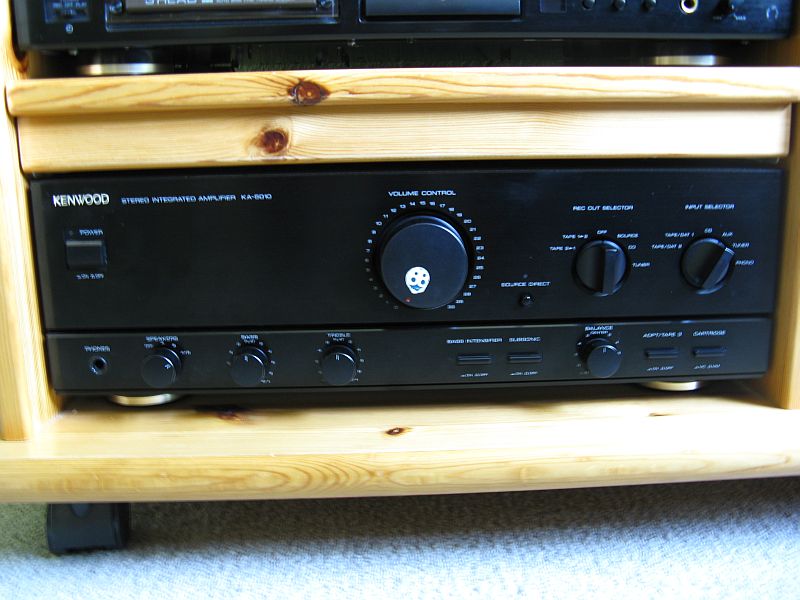

ich habe hier noch einen alten, nicht mehr benutzten Kenwood Verstärker
(schweres Teil mit dicker Alu-Front) rumliegen und möchte da gerne einen PC einbauen.

Der Vertärker hat normale Hifi-Maße : Breite 43, Tiefe 35, Höhe 17 cm.
Im Deckel gibts reichlich Luftschlitze.
Foto der Front

Also wenn das Gehäuse samt PC-Teilen wieder da rein soll, dann wird das System früher oder später einen Hitzetod sterben...
Wie gesagt, ich kenn eigentlich kein wirkliches "How-To", du kannst halt nur mal bei den Projekten vorbeischauen, wo ein Gehäuse selbst gebaut wird...
Normalerweise kommt ja das Mainboard bei so einer Gehäuseform auf den Boden mit Kontakt an die Rückwand wegen der Anschlüsse.
Nach vorne kommen normalerweise dann optisches Laufwerk und Festplatten, wobei du dir ne Öffnung für n Laufwerk schneiden müsstest...
Netzteil wär zu überlegen, ob es unbedingt intern sein muss, gibt auch diese Pico-PSU (hab grad kein Link zur Hand)....
Wie gesagt, viel kannst du eigentlich nicht falsch machen, ich rate dir jetzt mal zu nem µATX-System (also Boardgröße).
Du würdest zwar auch ein normales ATX-Board reinbekommen, nur dann ist das Gehäuse wirklich voll ...
Aber am meisten Sorgen würde ich mich wegen der Kühlung machen, von vorne kann ja keine Luft rein, außer du machst die Front kaputt und schneidest da Lüftungsschlitze oder so rein... und dann könnte man die Luft nach hinten abführen... also vorne rein, hinten raus.
Denn seitlich, oben und unten geht wohl nicht viel bei dem "Einbau"...

Ist der schmale Spalt in der Front ein "echter" Spalt oder nur ein "Zier-Spalt"?
Dann würde ich das Netzteil / PSU extern dahinter verlagern (also dann so ein Netzteil wie man von Notebooks kennt) und an der Rückseite einfach einen 120er Lüfter rauswärts montieren (oder vielleicht 2x80er).
