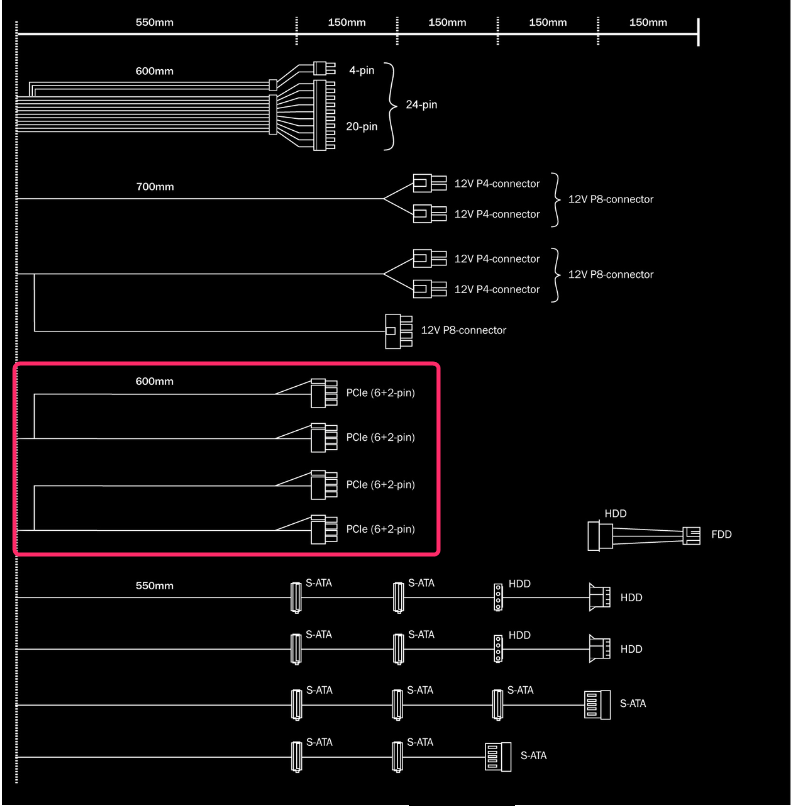

Nach dem Kauf der Grafikkarte konnte diese zunächst nicht angeschlosssen werden, da kein entsprechendes Kabel da war. Ich hab dann eins (ich glaube auch von bequite) gekauft. Bei der Grafikkarte wurde der EINZIGE 6+2 Pin-Stecker reingesteckt - beim Netzteil der 12 Pin-Stecker und zwar in die Buchse "PCIe-1" (nicht 2).
Beim 12 Pin-Stecker sind von den 12 Pins jedoch nur 8 Pins belegt (in einer Reihe einer nicht in der anderen Reihe 3 nicht).
Jetzt:
Beim Netzteil lagen auch wieder diverse Kabel dabei, natürlich auch zwei Kabel für die beiden PCIe-Buchsen.
Diese Kabel haben (im Gegensatz zu oben) am anderen Ende zwei Stecker, beschriftet mit "VGA1" & "VGA2".
Im Gegensatz zu meinem bisherigen Kabel sind ALLE 12 Pins belegt, d.h. stellen einen Kontakt her.
Soll ich das bisherige Kabel durch das neue mit den zwei VGA-Buchsen (wobei ich nur eine anschließen kann) ersetzen. Oder ist das nicht das Problem?

Nimm immer nur das Kabel was bei deinem Netzteil bei war. Nichts anderes. Selbst wenns vom gleichen Hersteller kommt

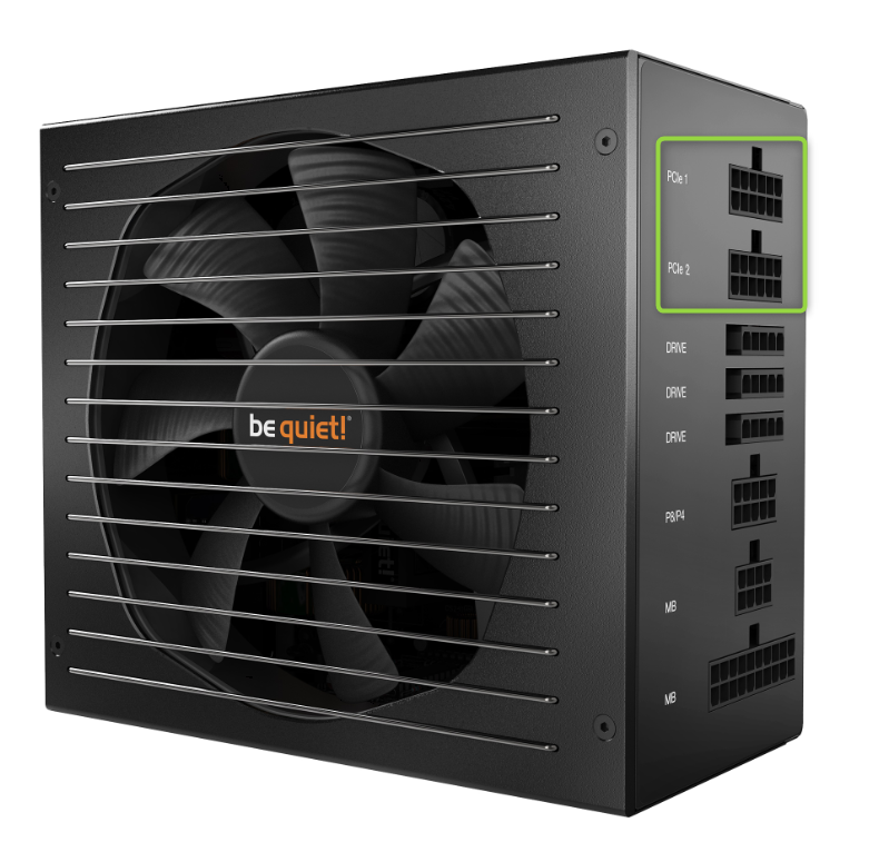

@Vater&Sohn
die rot gekennzeichneten Kabel am Bild (4x PCIe, zwei Kabelstränge mit je zweimal 6+2 Pin) sind die zusätzlichen Stromanschlüsse für eine GPU. Je nachdem über wie viele Anschlüsse die GPU verfügt, benötigst du eines oder beide dieser Kabel.
Verwende KENESFALLS Kabel einer anderen PSU, auch wenn es sich um Kabel einer be quiet! PSU handelt.
=EDIT=
Die beiden o. e. Kabelstränge werden an die grün markierten Buchsen (siehe zweites Bild) an der PSU angesteckt.
