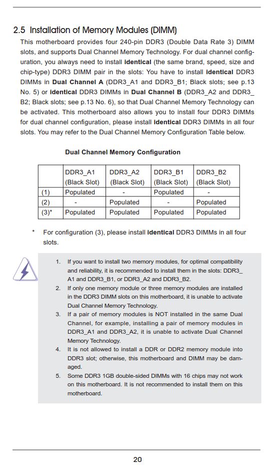

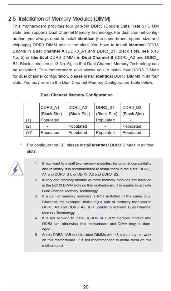

In welche Speicherbänke hast denn wieder die RAMs eingebaut ?
In den ersten beiden von links, da saßen sie auch drin alles der PC am Anfang normal funktionierte
nun ja...ok, tue mir den "Gefallen" und nimm den Speicher aus der ersten Speicherbank mal raus, vorher Netzteil ausschalten.
RAM bitte wie im Handbuch vom Motherboard beschrieben bzw. in der Tabelle stehend stecken
