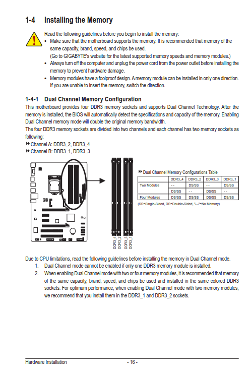

Die Arbeitsspeicherbänke müssen 2x Weiß oder 2x Blau bestückt sein.
ähm der Arbeitsspeicher ganz links ist nicht 100% eingerastet.
Die Zusatzstromversorgung der Grafikkarte ist nicht gesteckt!
Die RAM müssen entsprechend den Vorgaben im Handbuch gesteckt werden. Entweder DDR3_1 und DDR3_2 oder DDR3_3 und DDR3_4. Wobei DDR3_1 und DDR3_2 empfohlen wird - siehe Auszug aus dem Handbuch
