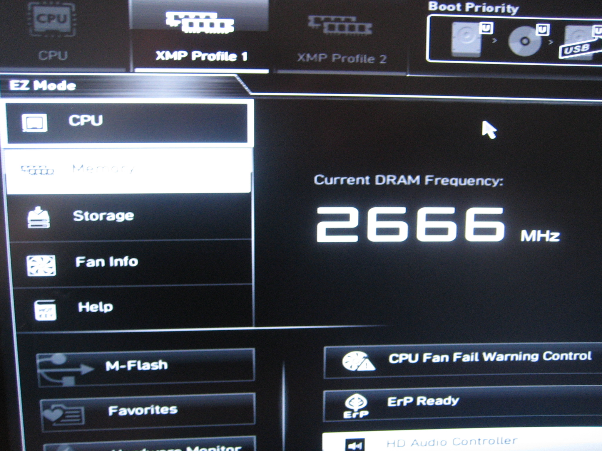

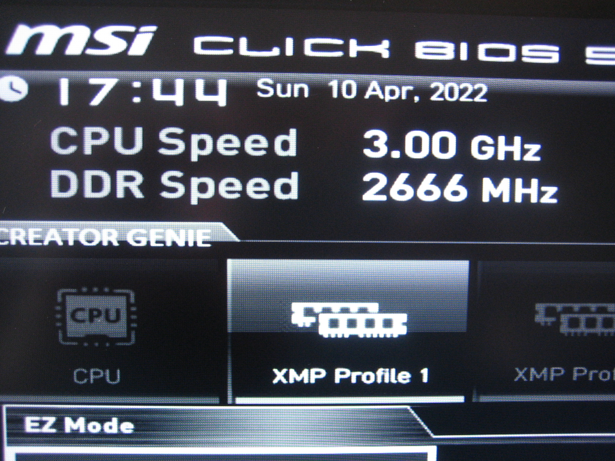

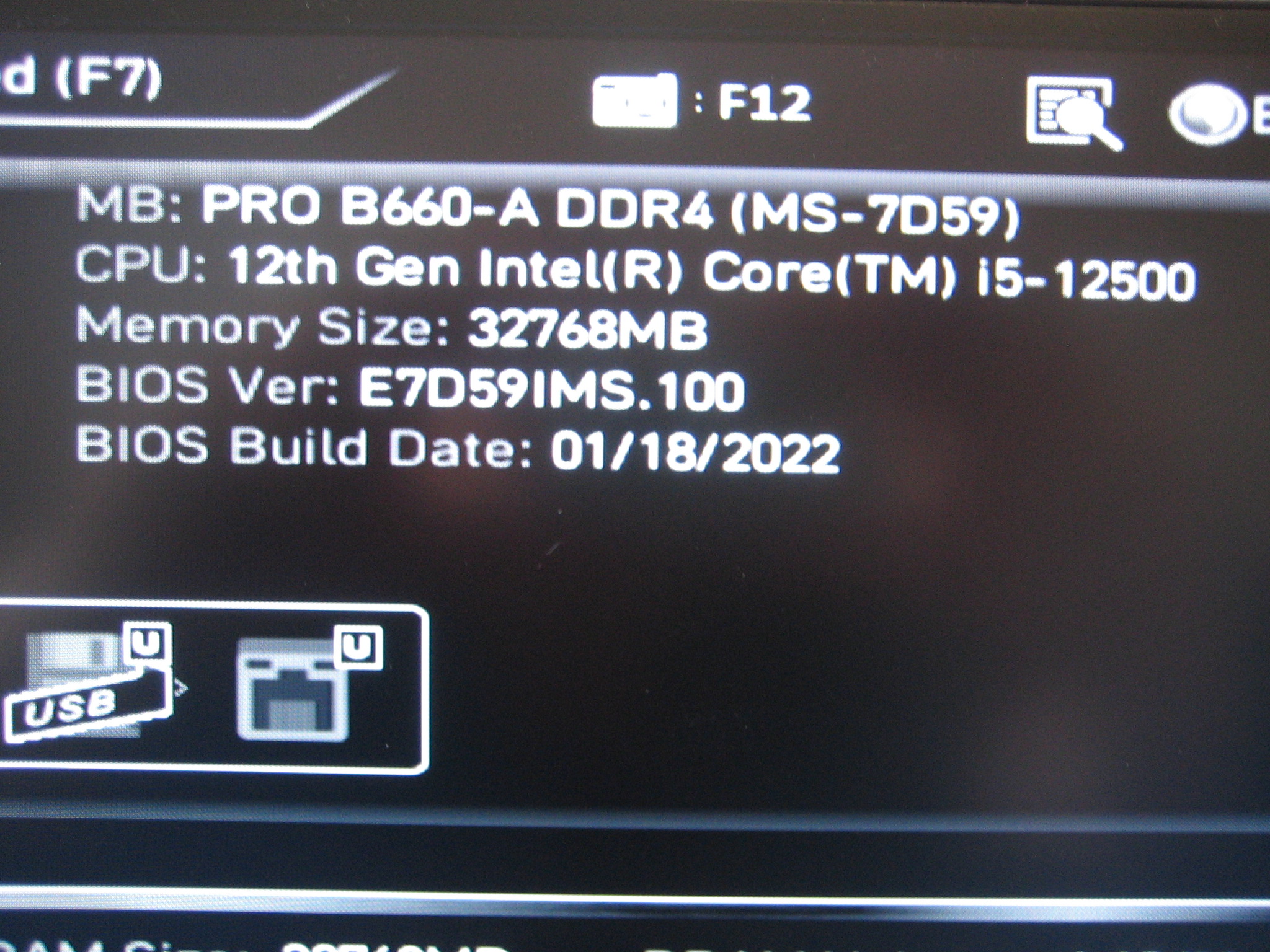

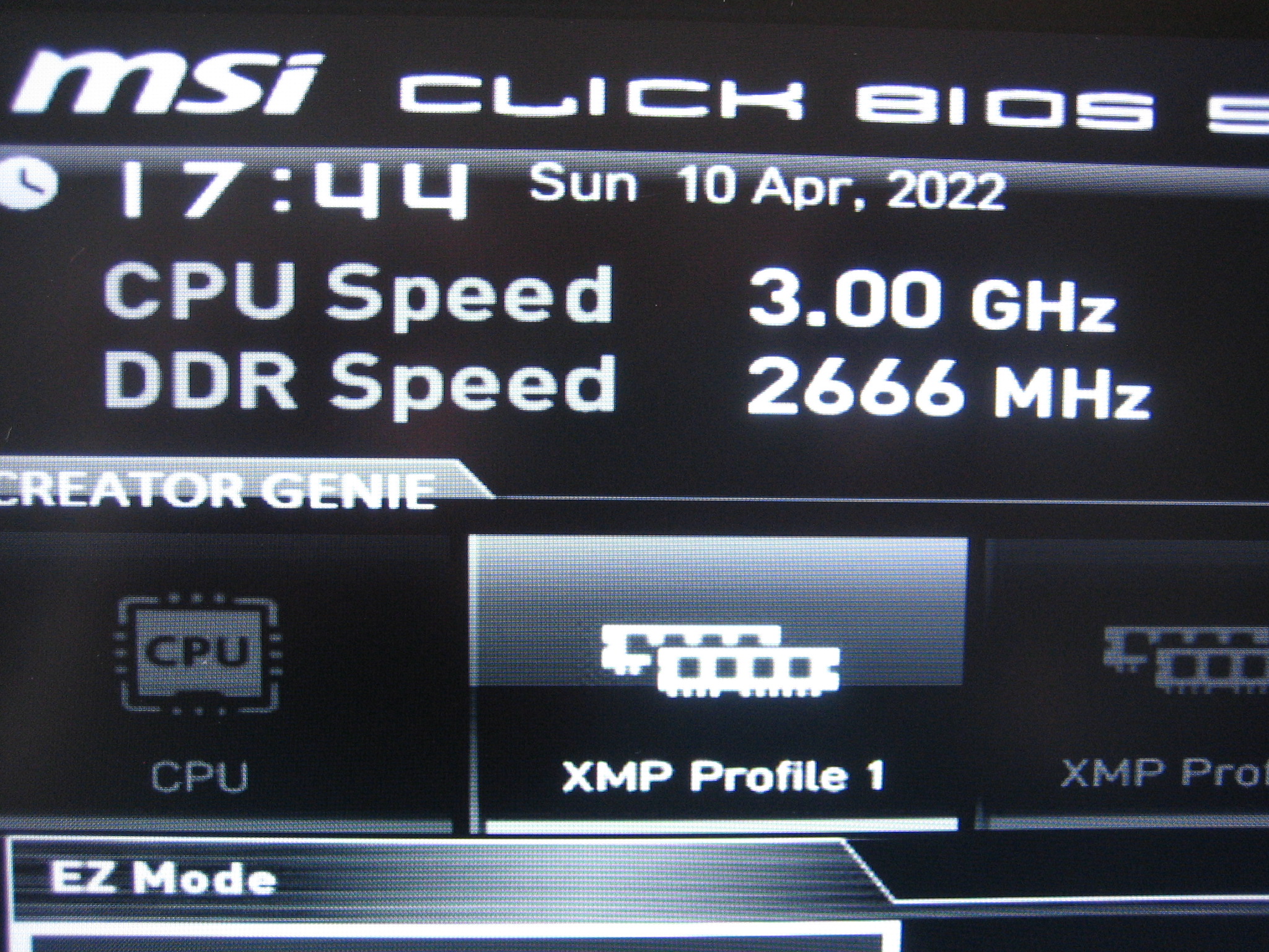

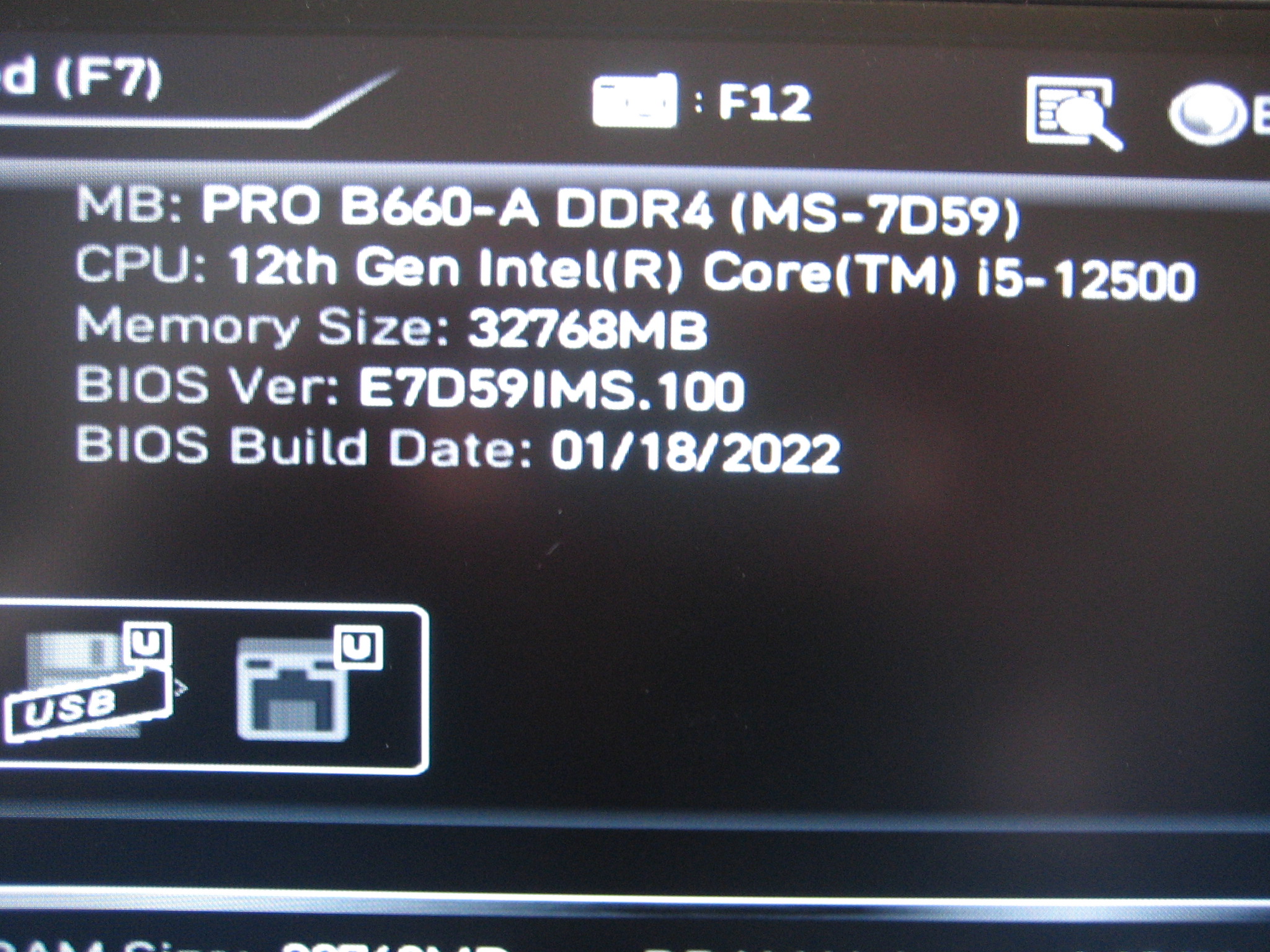

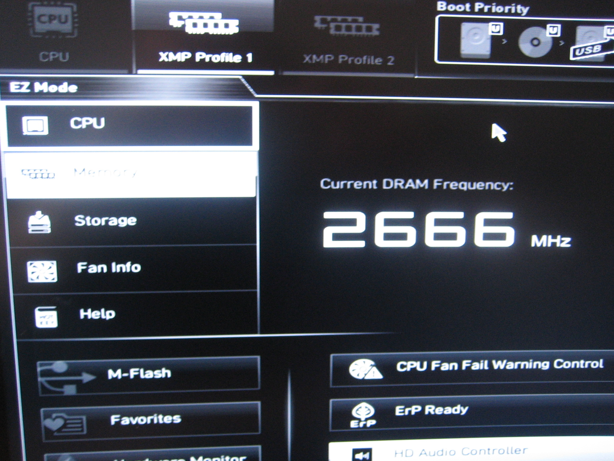

So da bin ich wieder; habe nun noch den 4er CPU-Anschluss mit Strom versorgt und zusätzlich die Graka nun mit 2 separaten Stromanschlusskabel angeschlossen und siehe da: der Rechner startete und ich kam ins BIOS.
Hat auch die richtige CPU erkannt, nur das BIOS ist vom Januar 22. Das upzudaten traue ich mir nicht zu - ein Fehler und das war es.
Mal eine andere Frage - habe ja RAM mit 3200 MHz verbaut - warum wird im BIOS nur 2666 MHz angezeigt?

Freut mich das er nun läuft!
Damit der RAM auch mit 3200 MHz läuft musst du das XMP aktivieren.

Hallo Community,
benötige noch einmal euer Schwarmwissen.
1) Habe ja den RAM Crucial Ballistix schwarz DIMM Kit 32GB, DDR4-3200, CL16-18-18-36 verbaut und dieser wird im Bios nur mit 2666 MHz angezeigt. Wenn ich nun im BIOS das ändern möchte wird mir folgendes zur Auswahl angeboten:
  • 3200 (32x100.00x1.oo) G2
  • 3200 (32x100.00x1.00) G1
  • 3200 (24x100.00x1.33) G1
  • §200 (24x100.00x1.33) G2
Bin unsicher was ich auswählen muss - kann mir da jemand helfen?
2) Der CPU-Speed wird mit 3.00 GHz angezeigt und ich möchte ihn auf 3.60 GHz oder mehr (was wäre sinnvoll) ändern, finde aber nicht die Einstellungsoption dafür - auch hier wäre ich für Rat dankbar.

RAM müsste die zweite Option sein. Erstmal System stabil ans Laufen bekommen, dann an OC denken
Nichts davon, sondern wie in #30 schon erwähnt einfach das XMP aktivieren!
