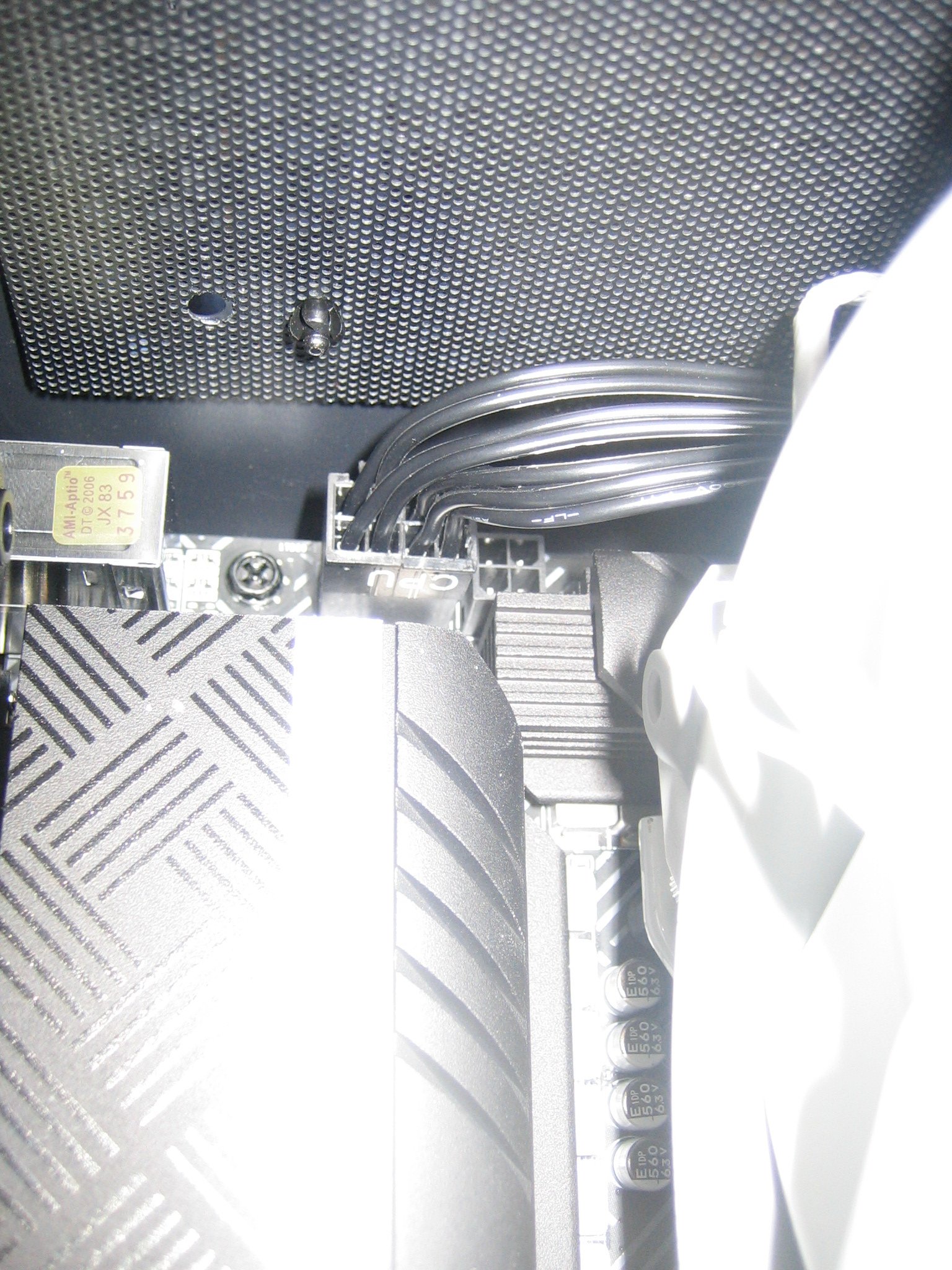

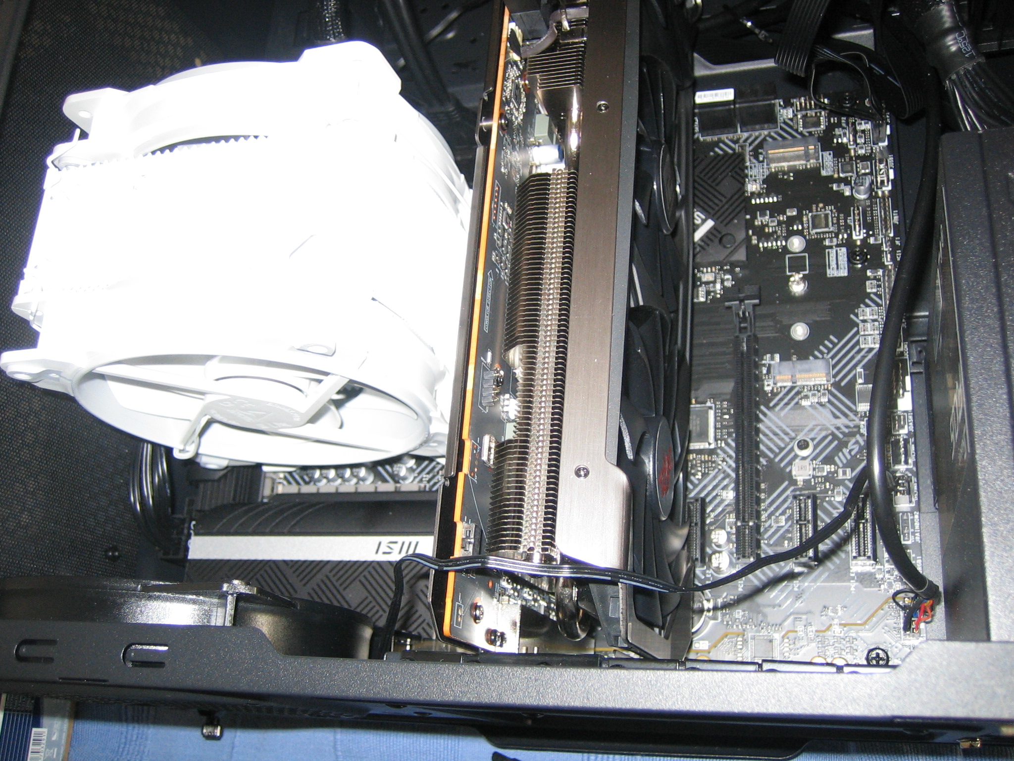

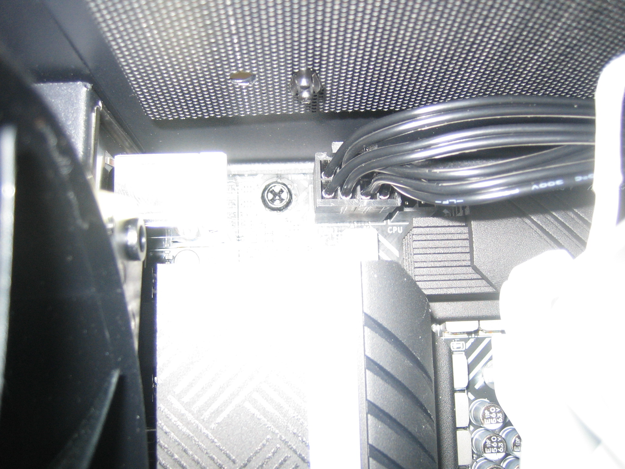

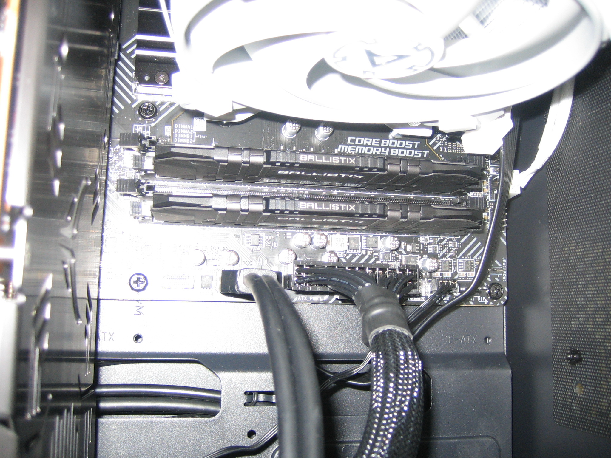

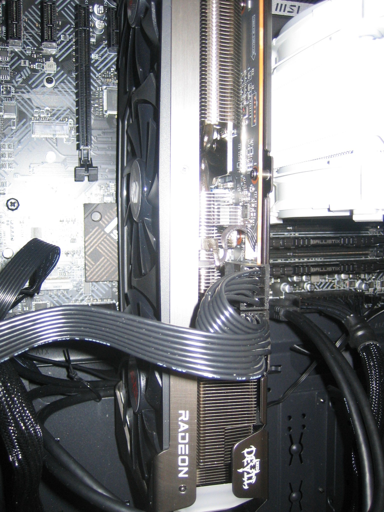

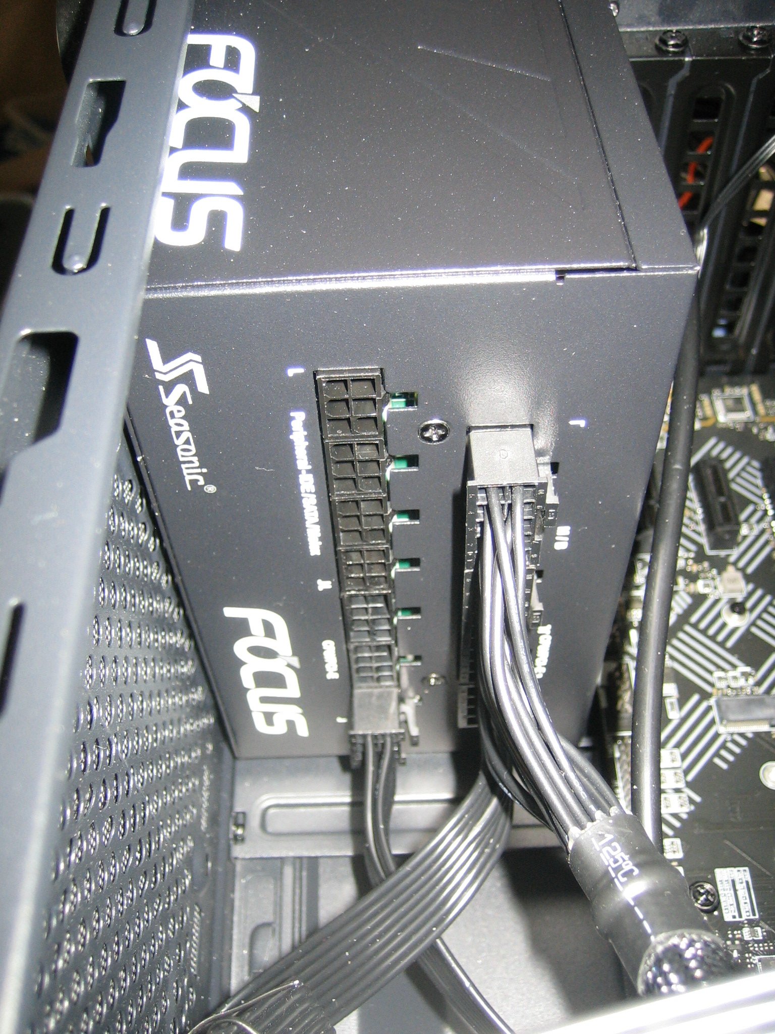

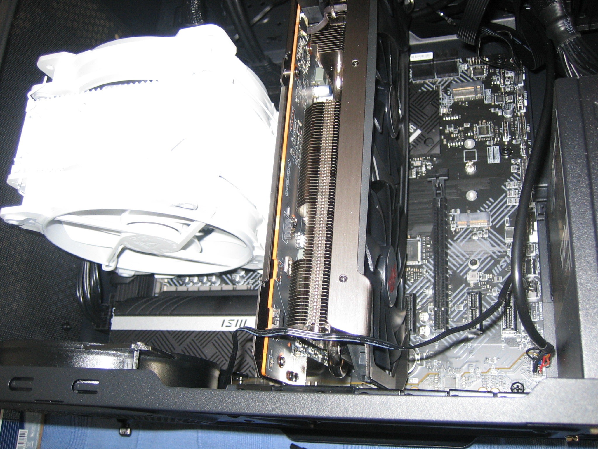

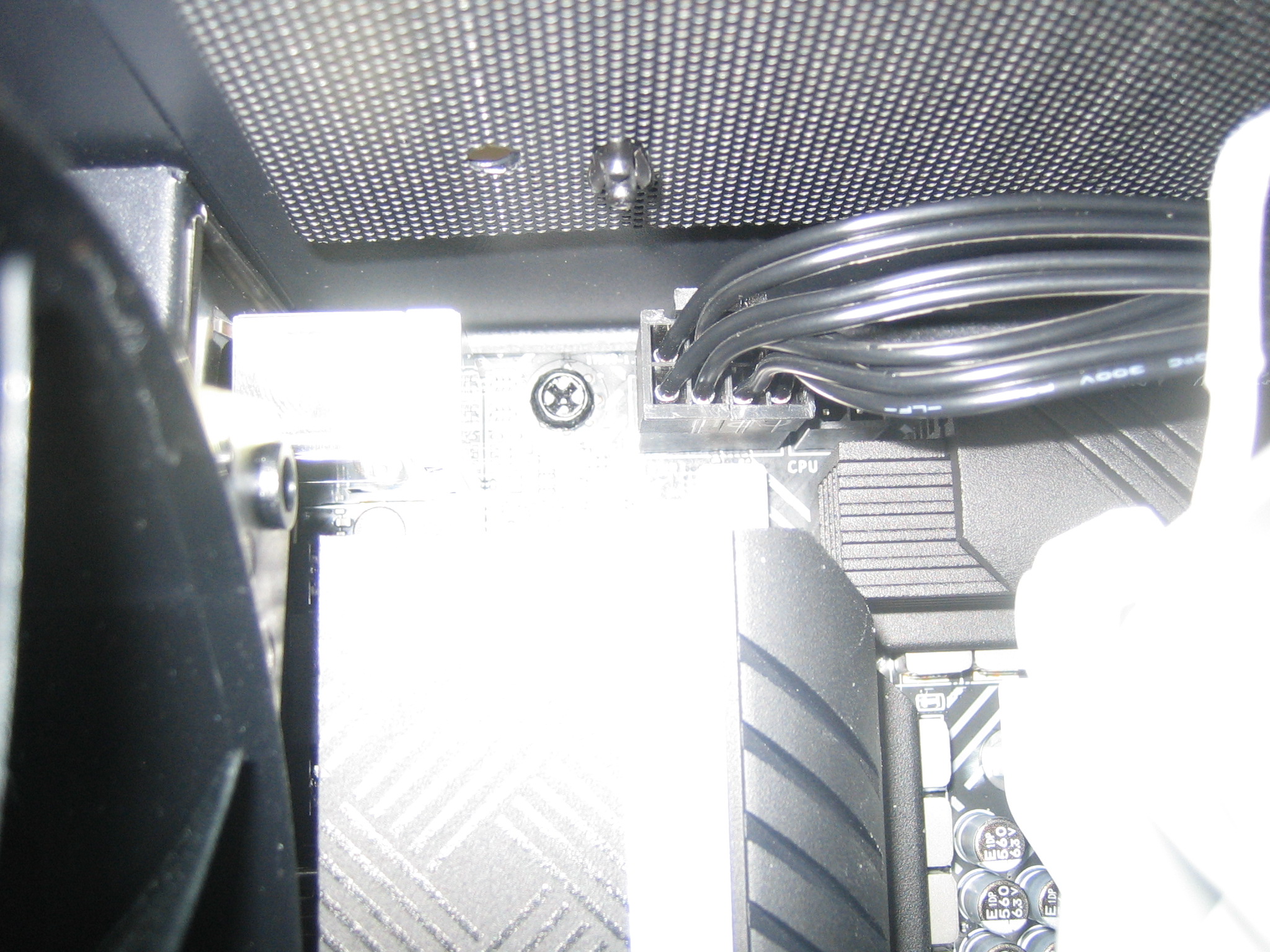

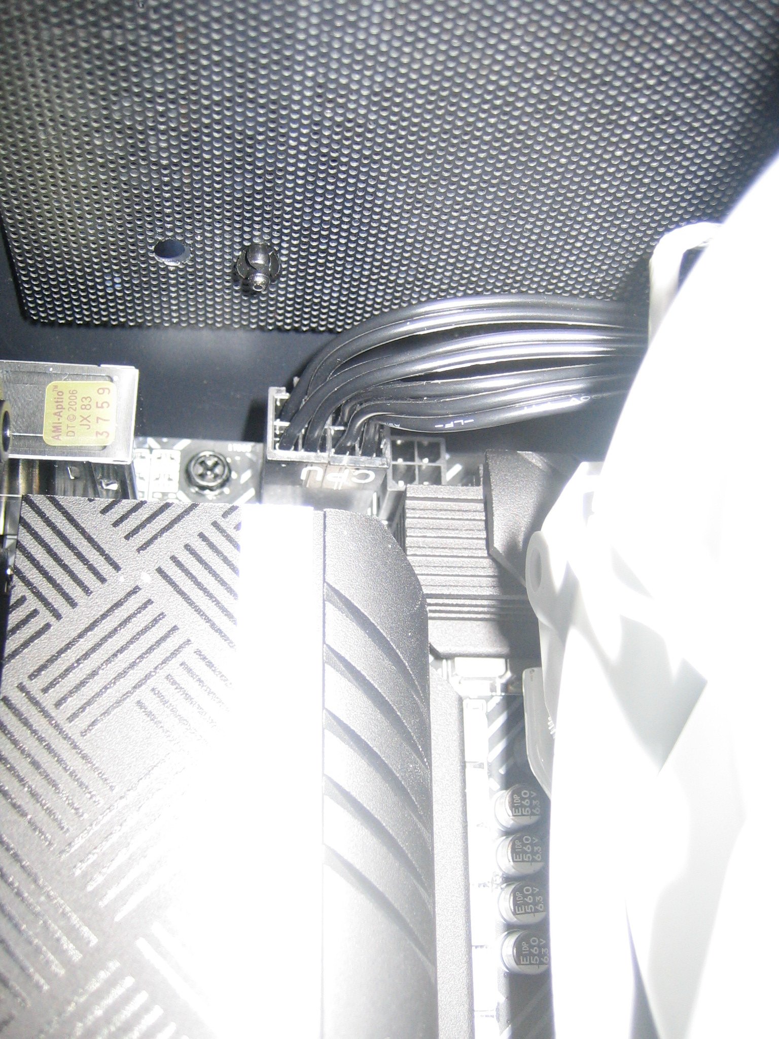

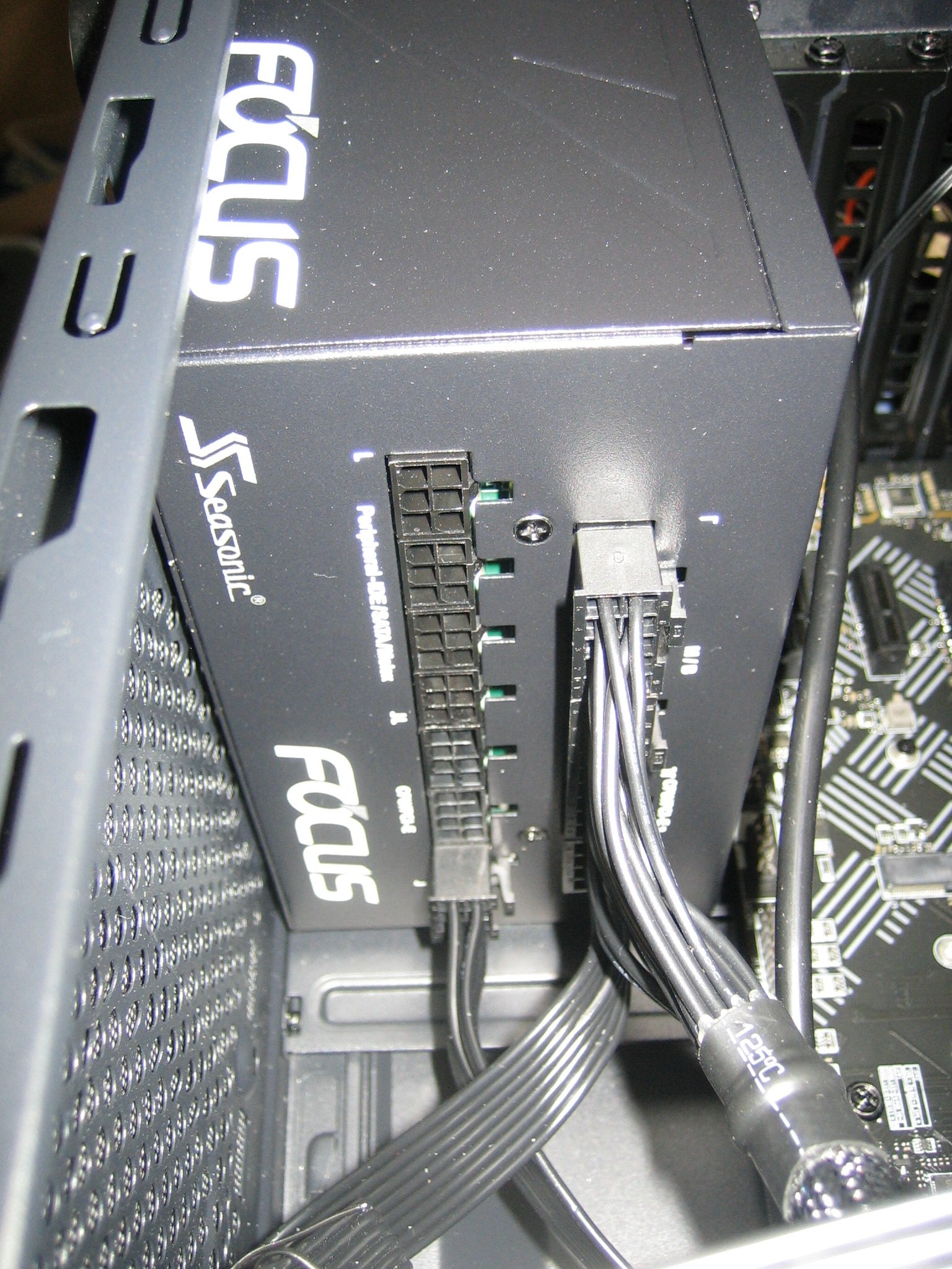

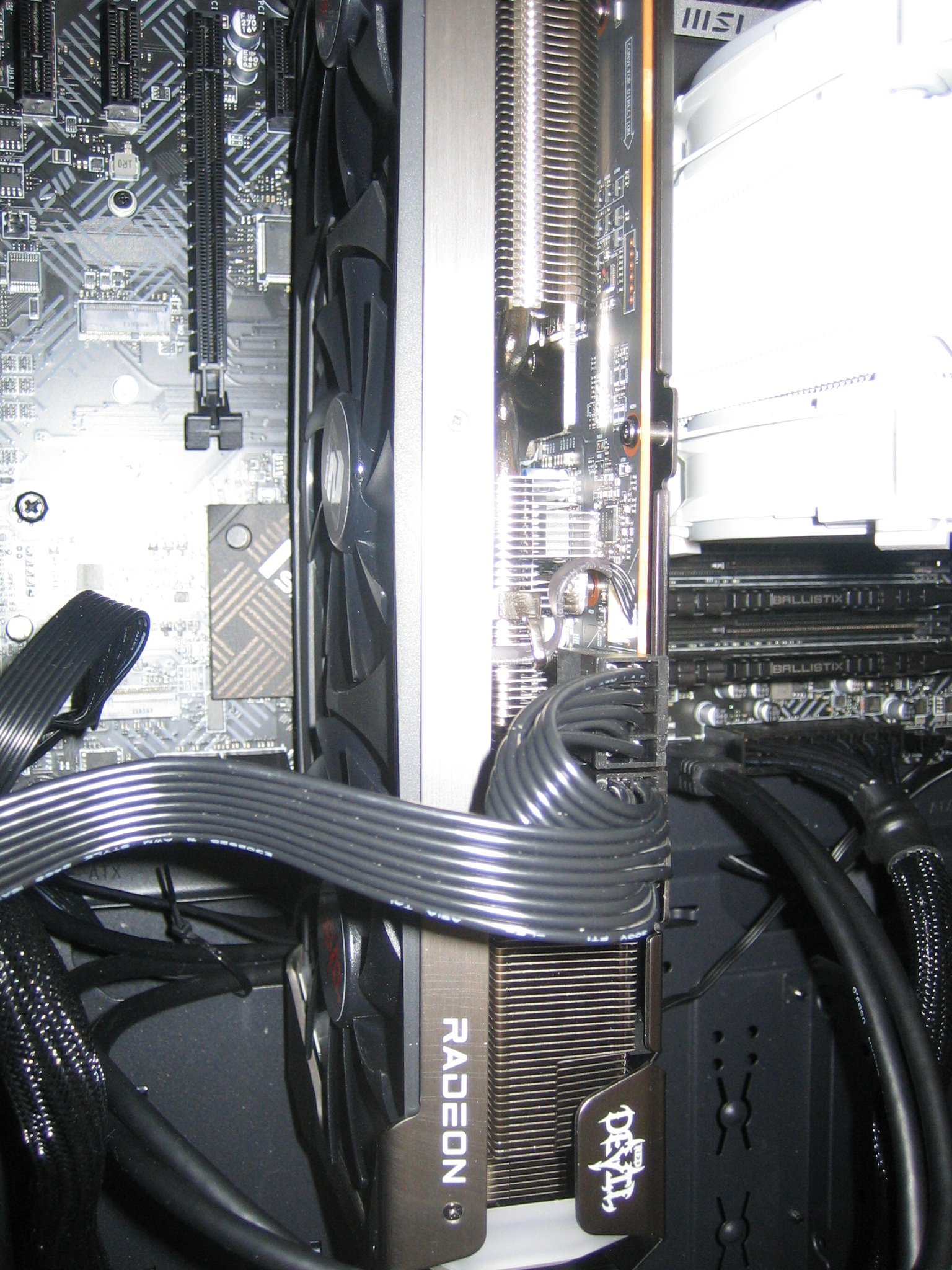

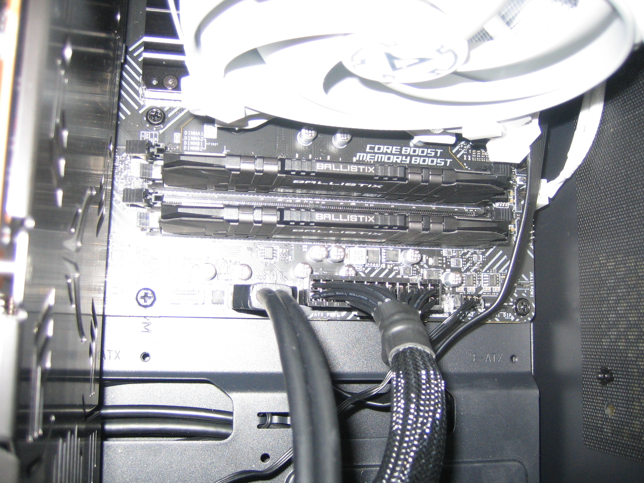

@prian: meiner Meinung nach alles richtig angeschlossen - siehe Bilder
Naja, der 4-Pin Stecker für die CPU fehlt und das Y-Kabel bei der GPU wurde ich nicht verwenden, auch wenn letzteres eher wenige die Ursache sein dürfte.
Es kann aber sein, dass du den 4-Pin CPU Stecker zusätzlich anstecken musst.

Sieht mir verdammt eng aus. Abstandshalter gesetzt?
Reaktionen: PCTüftler, goldeye und Me_phisto

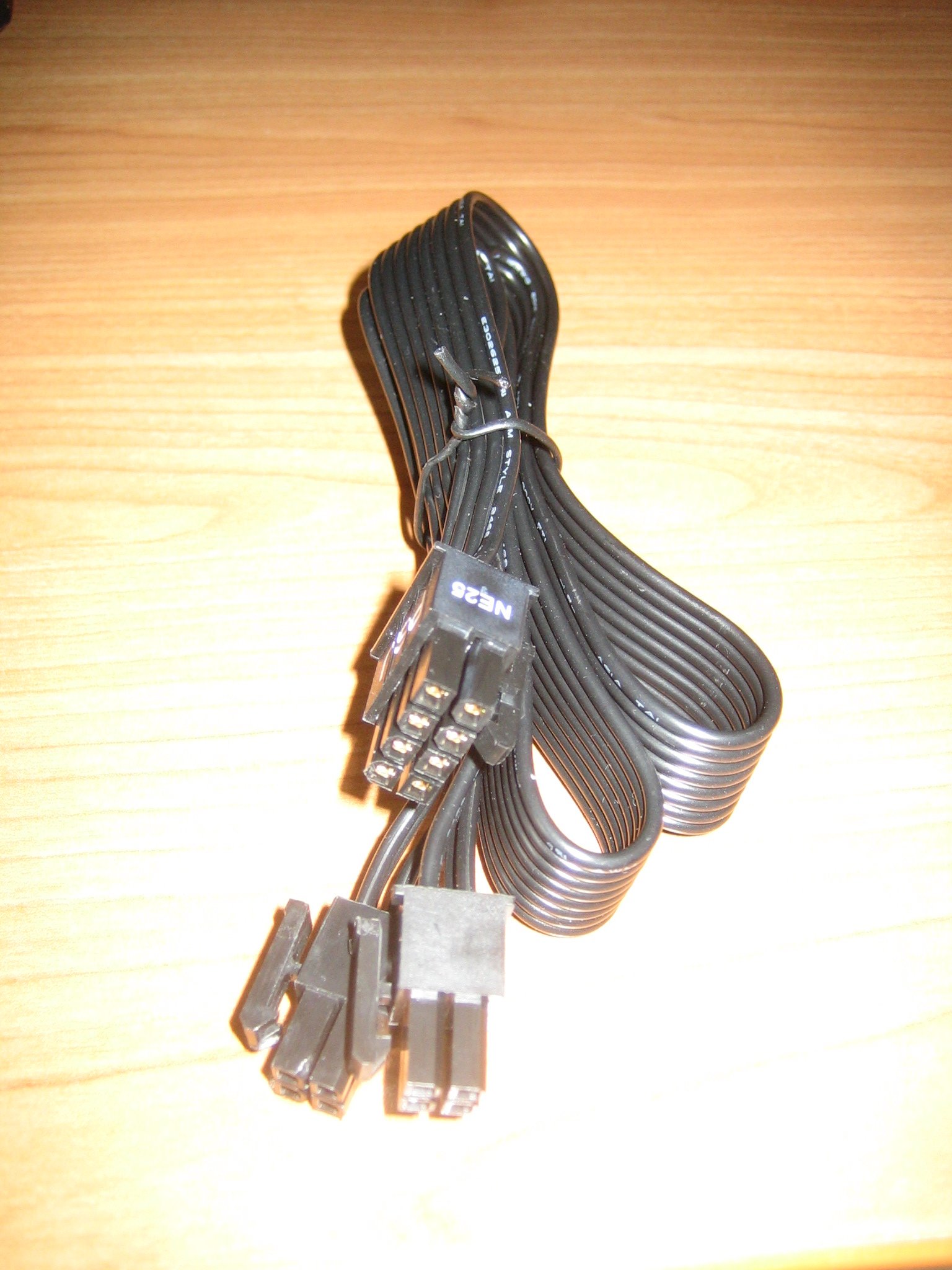

@One: ja
@Drewkev: also noch dieses Kabel ans Netzteil und einen der beiden 4er an den CPU-Stromanschluss?

Der zusätzliche 4-Pin CPU-Anschluss braucht nicht angeschlossen werden, der 8-Pin EPS reicht. Bei deinem Netzteil liegen 2 PCIe (8/6 Pin)-Kabel bei, die am besten beide an die Graka anschließen. Wenns dann immer noch kein Bild gibt, Graka raus und Monitor testweise direkt am Mainboard anschließen.
Ich bezweifle mal ganz ganz stark, dass das irgendwas damit zu tun hat, denn dann müsste das Mainboard eine Erkennung für den dritten Stecker eingebaut haben.
Ich bin mir da ziemlich sicher, dass der 8 und 4-Pin CPU Anschluss auf dem Mainboard einfach nur gebrückt sind ;)
