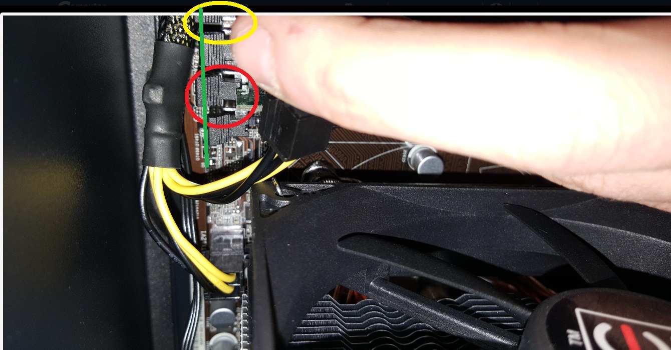

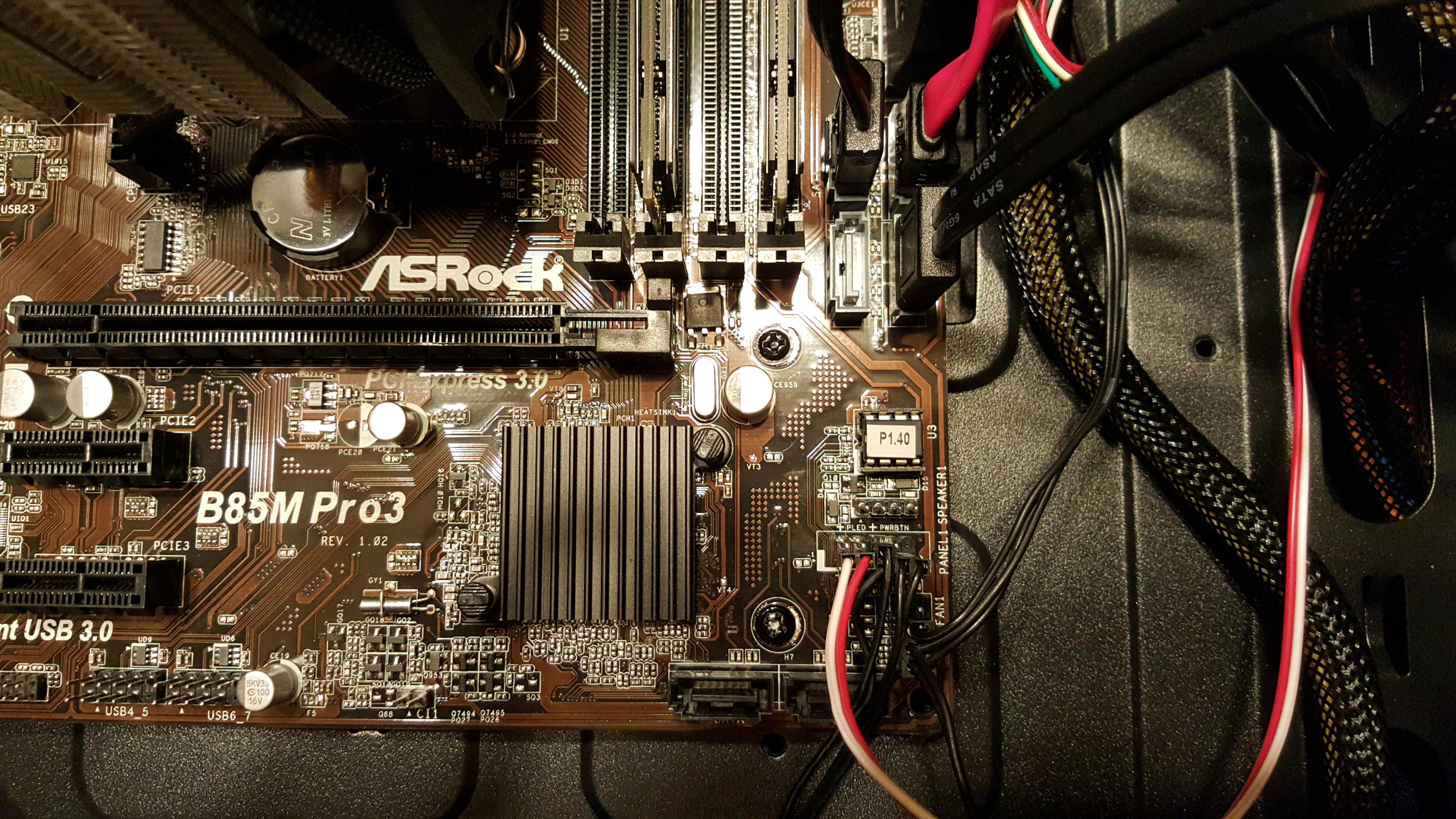

Mir ist aufgefallen, dass auf dem Hauptpanel des Mainboards, sprich wo bei mir Powerbutton, Reset und HDD LED angeschlossen werden, die Stecker mit meiner ziemlich großen Grafikkarte kollidieren. Die Stecker müssen leicht runtergedrückt werden, damit die Grafikkarte in den PCIe Slot passt. Habe die Kabel aus dem Hauptpanel auch mal entfernt und ohne sie den Pc probiert laufen zu lassen. Hat ebenfalls nicht mehr gebracht. Zusätzlich muss ich bemerken, dass ich ein einziges Teil nicht verbaut hab und zwar den Gehäuse Sound. Der passt auf Grund der GPU nicht aufs Mainboard. Aber daran sollte es nicht liegen oder?

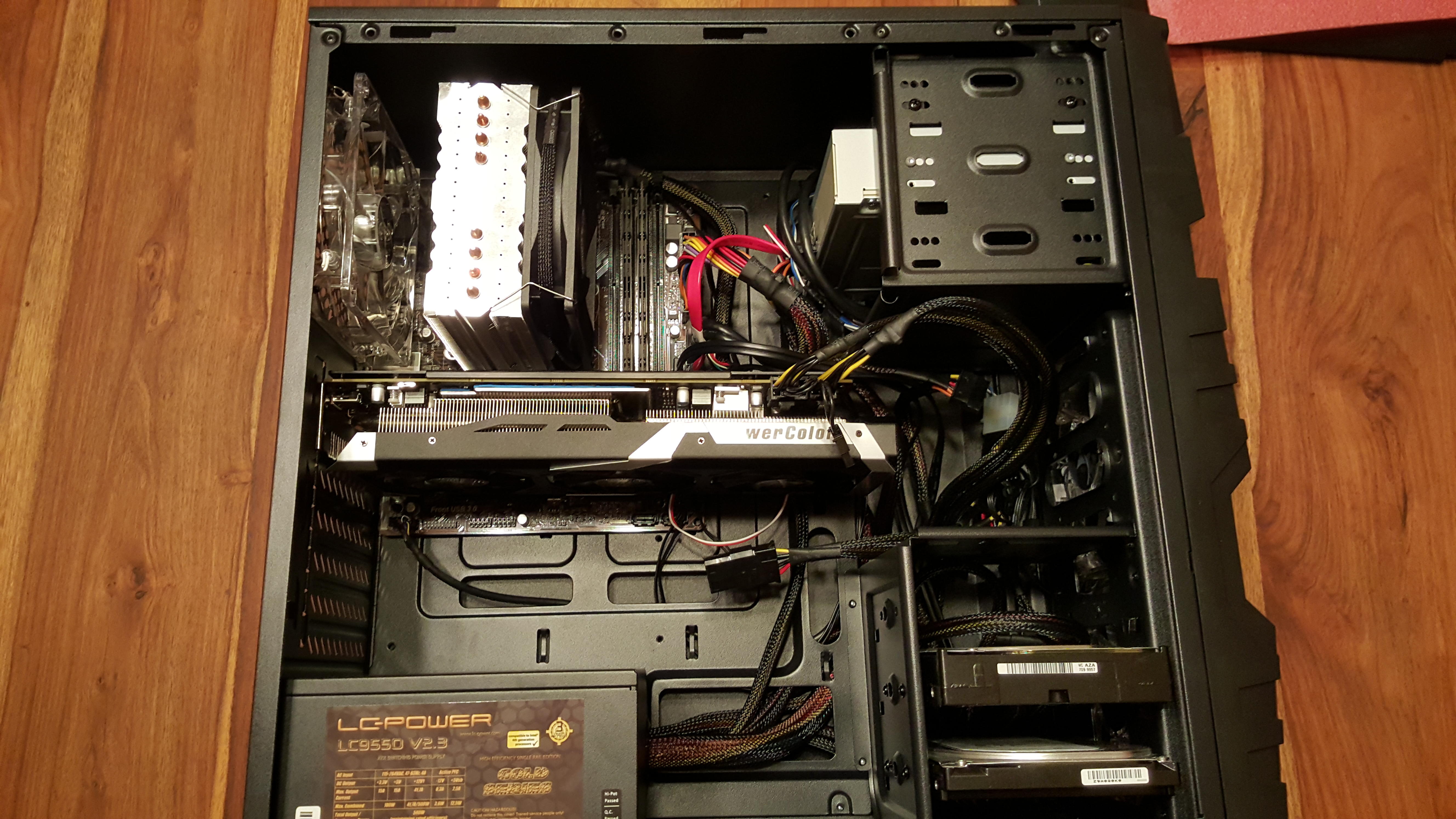

Ein schönes Foto würde vielleicht helfen. Verkabelung, deine "Problemstelle", Anschlüsse, Kühler, Ram...
Hier erst mal ein paar Bilder. Die Nullmethode führe ich gleich mal durch.

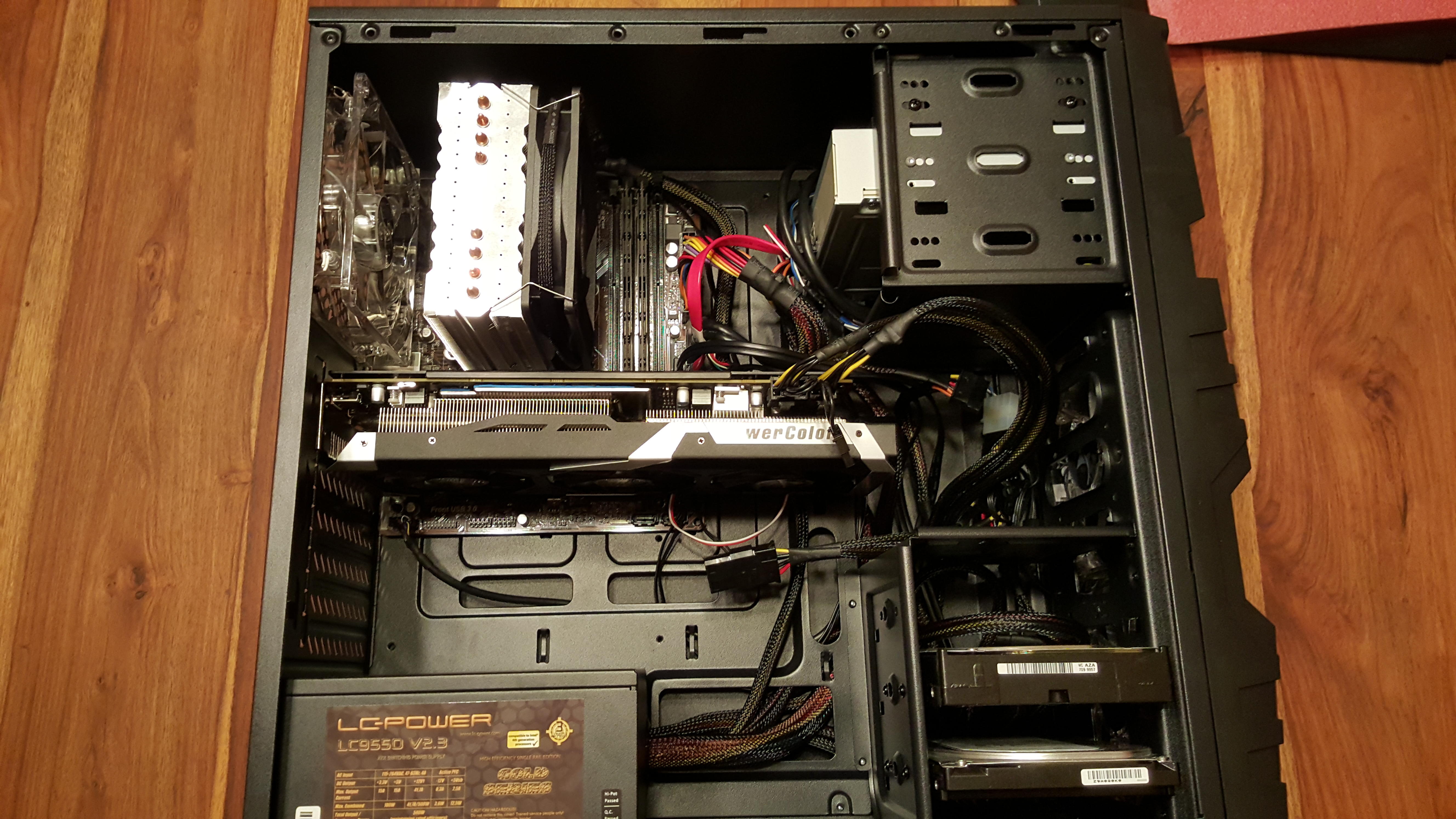

Das Ganze komplett: 20160204_231947[1].jpg

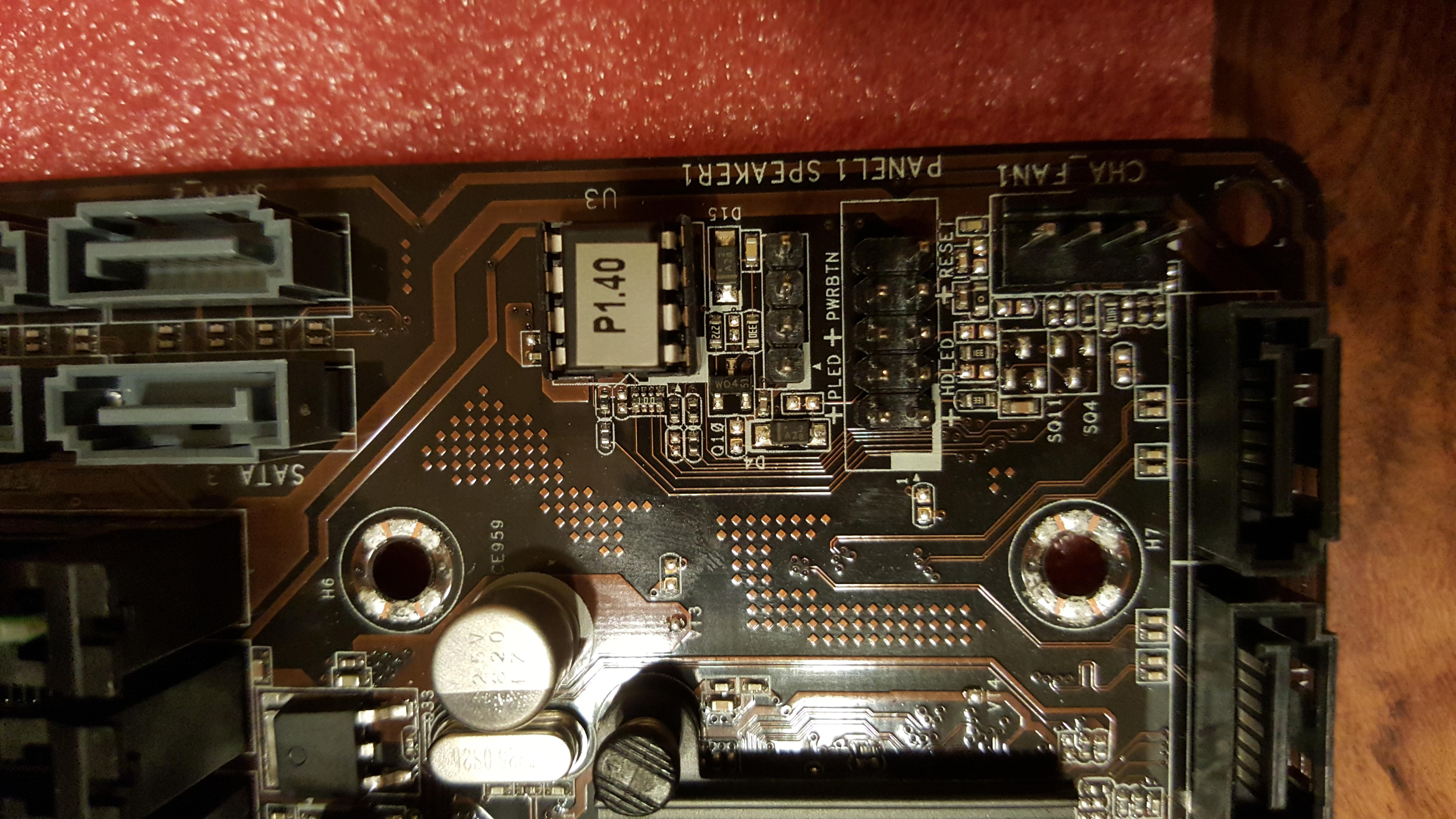

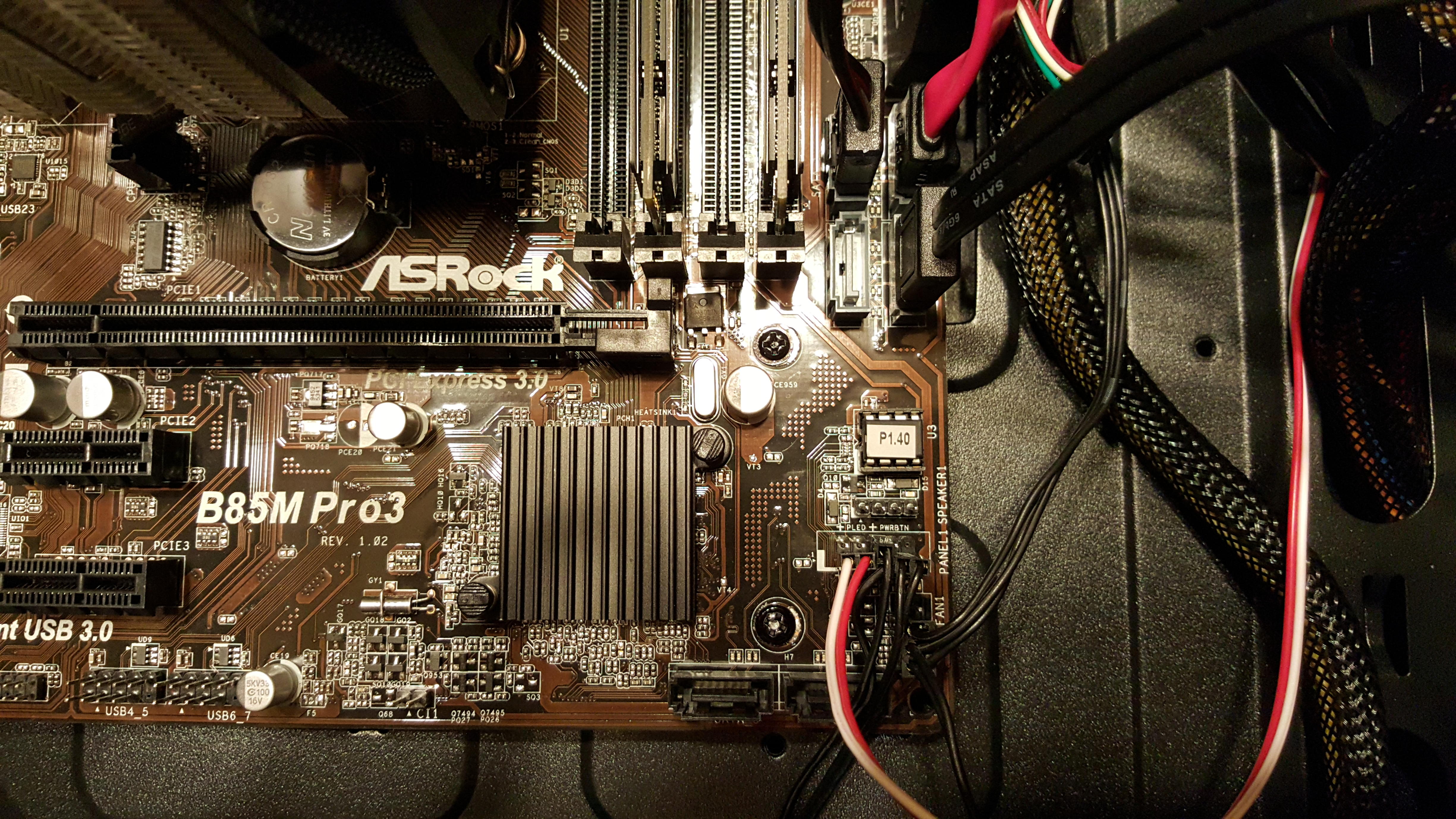

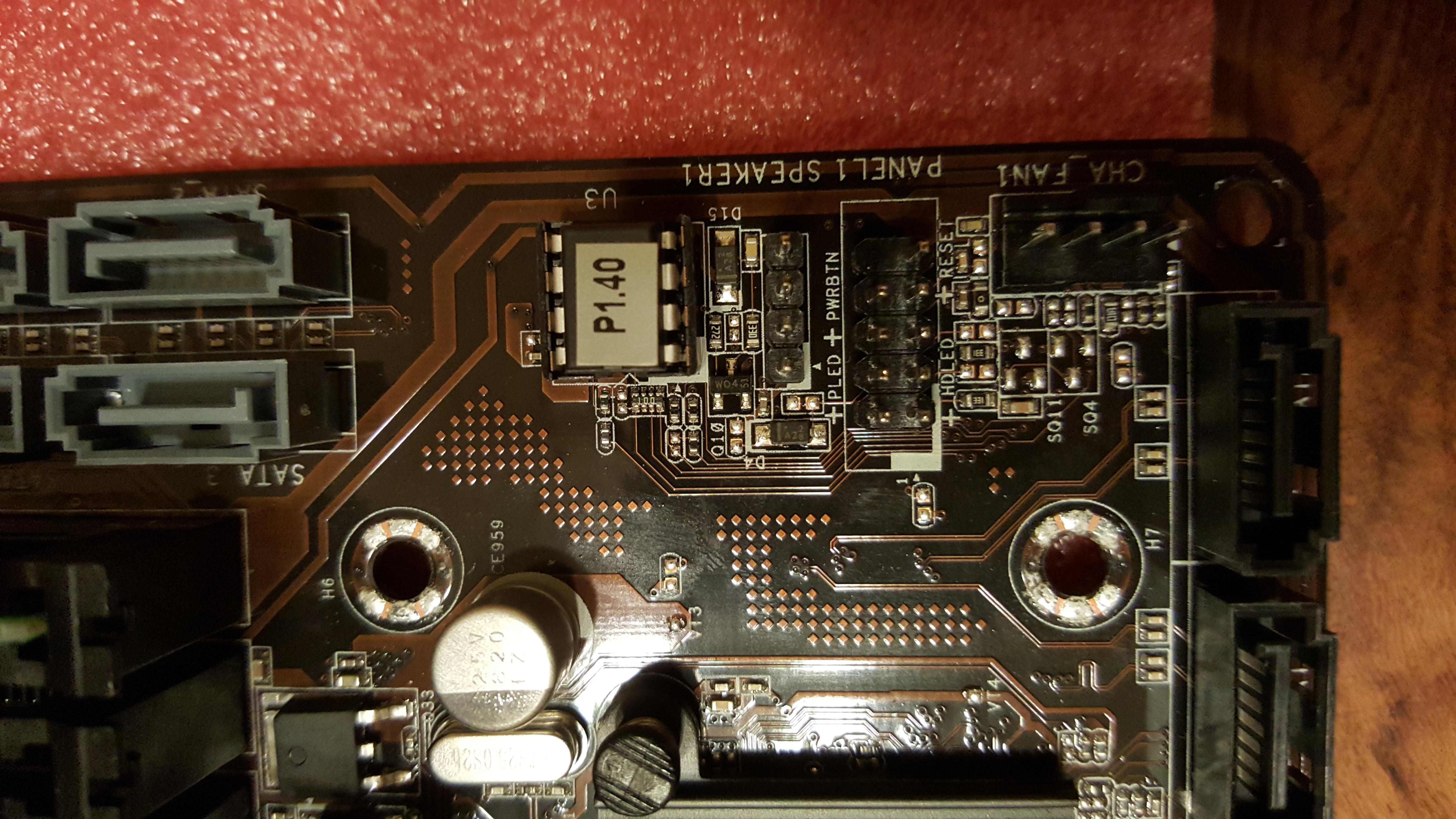

Mainpanel: 20160204_232543[1].jpg

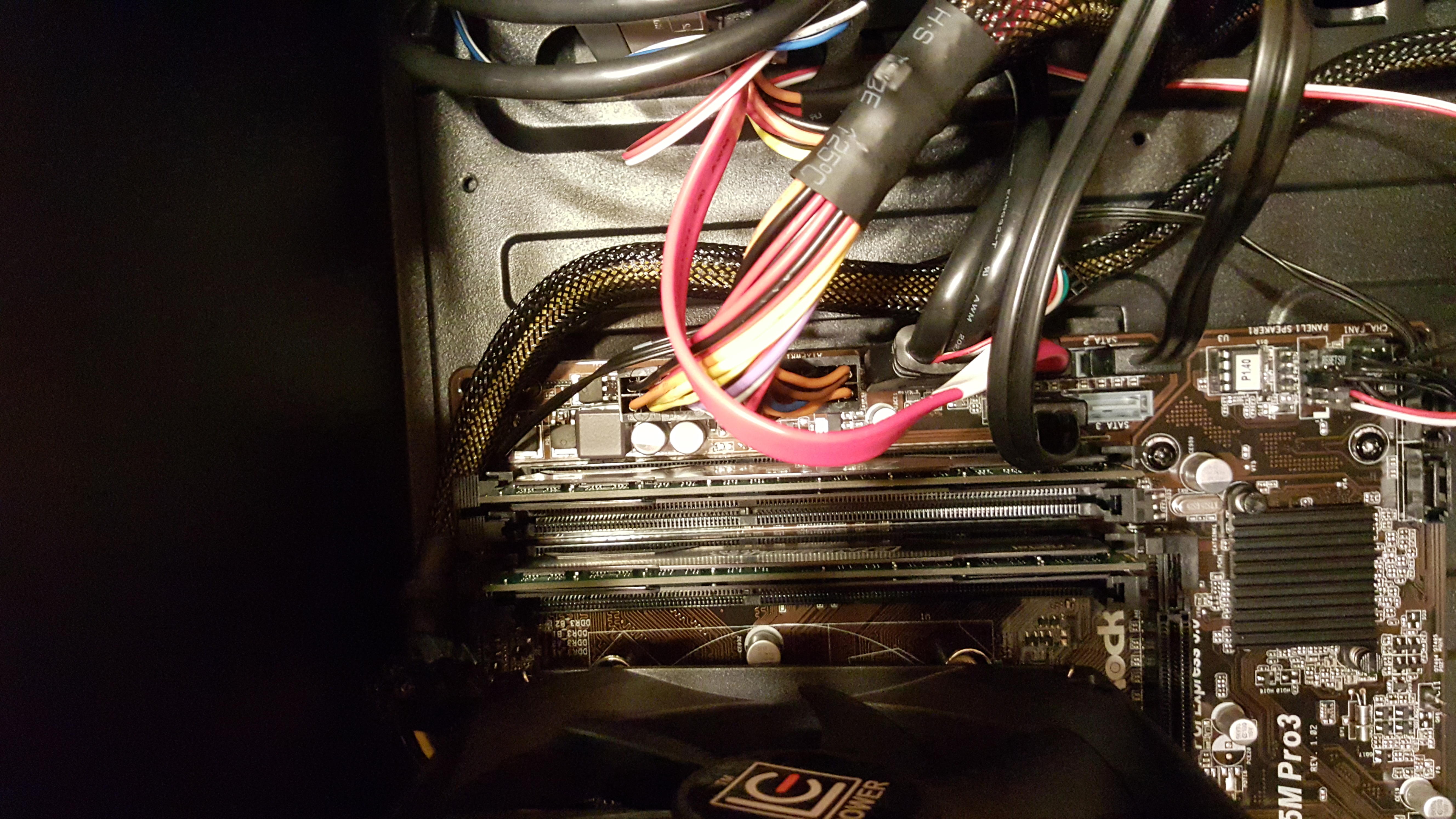

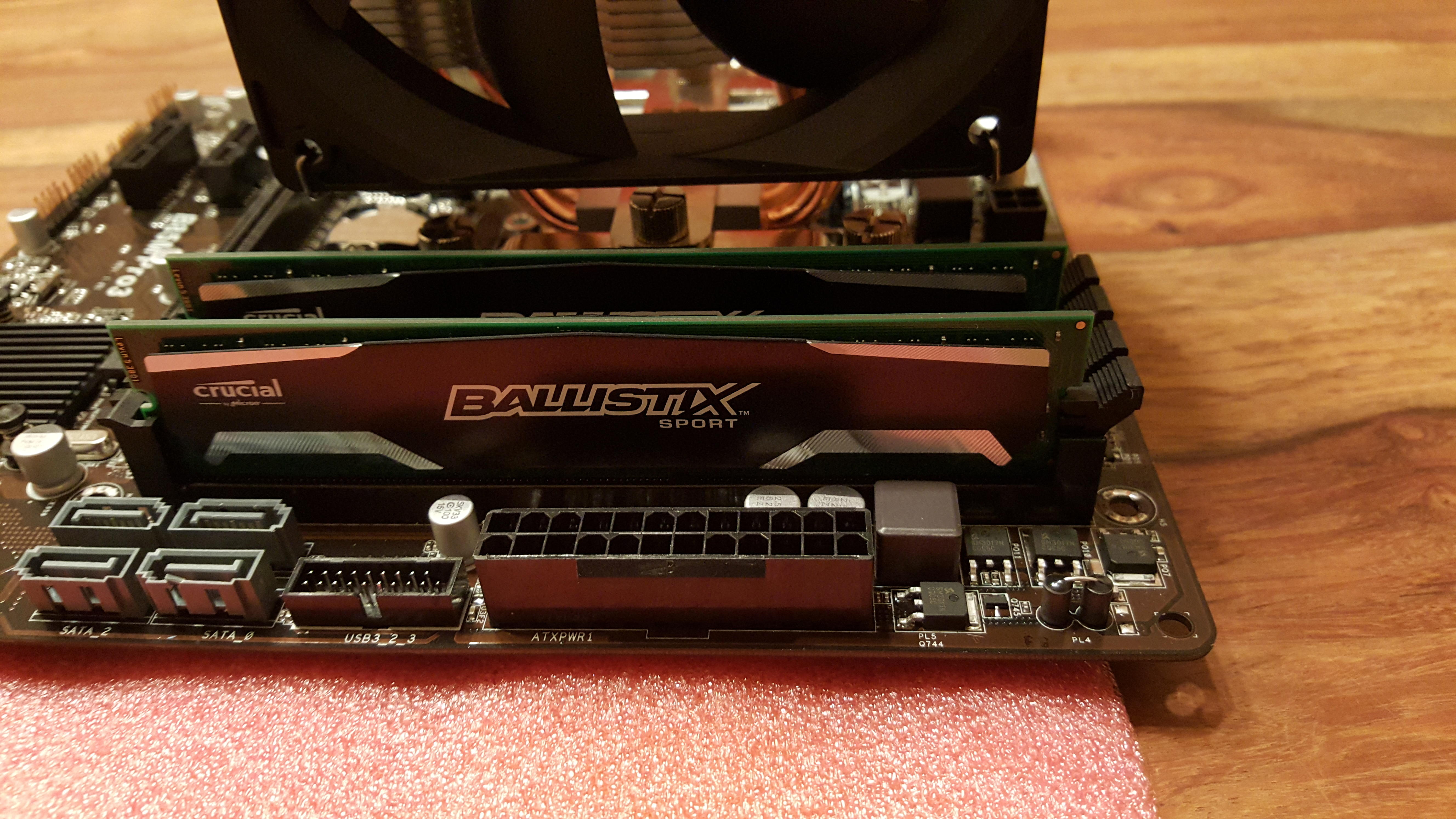

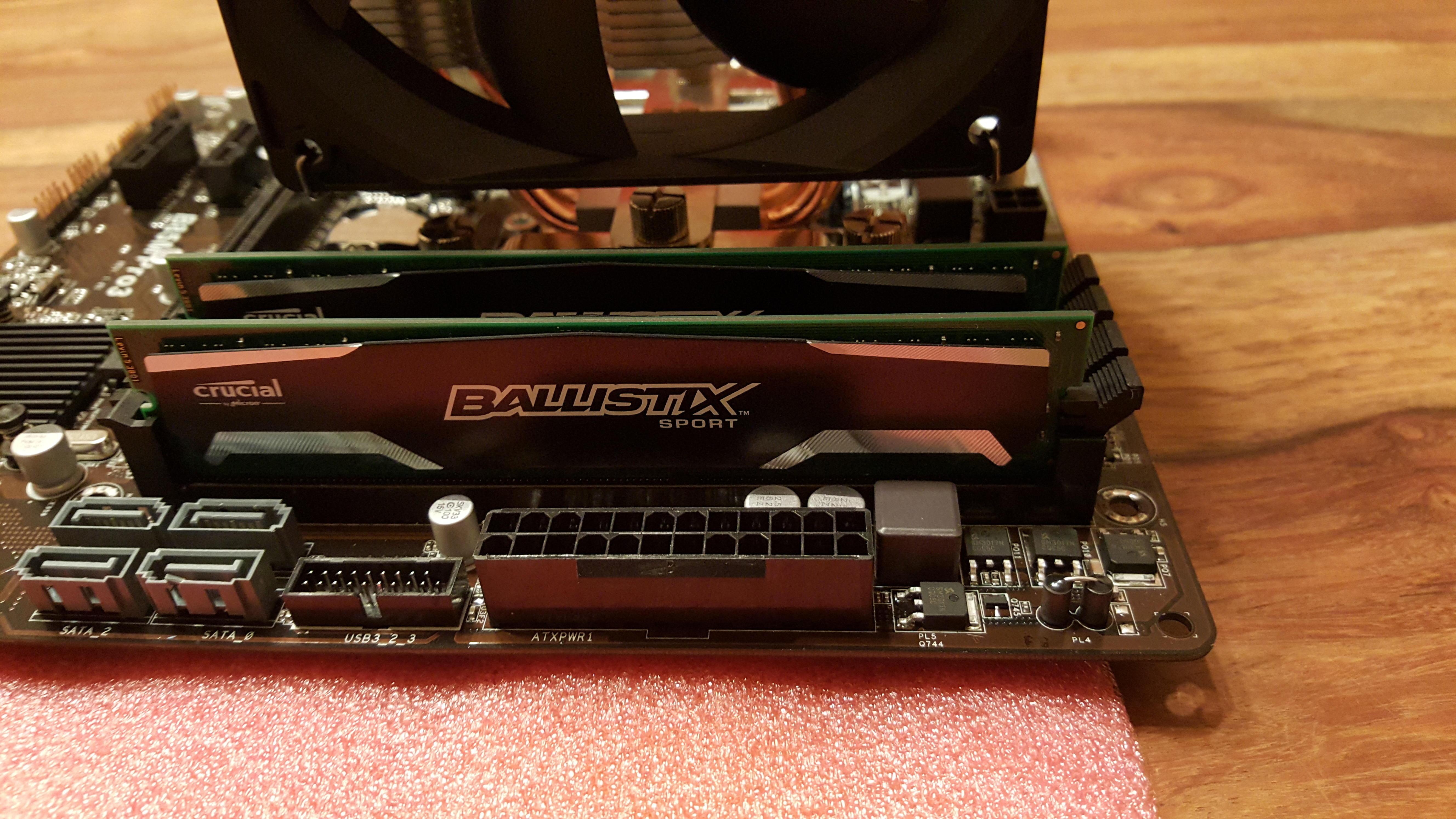

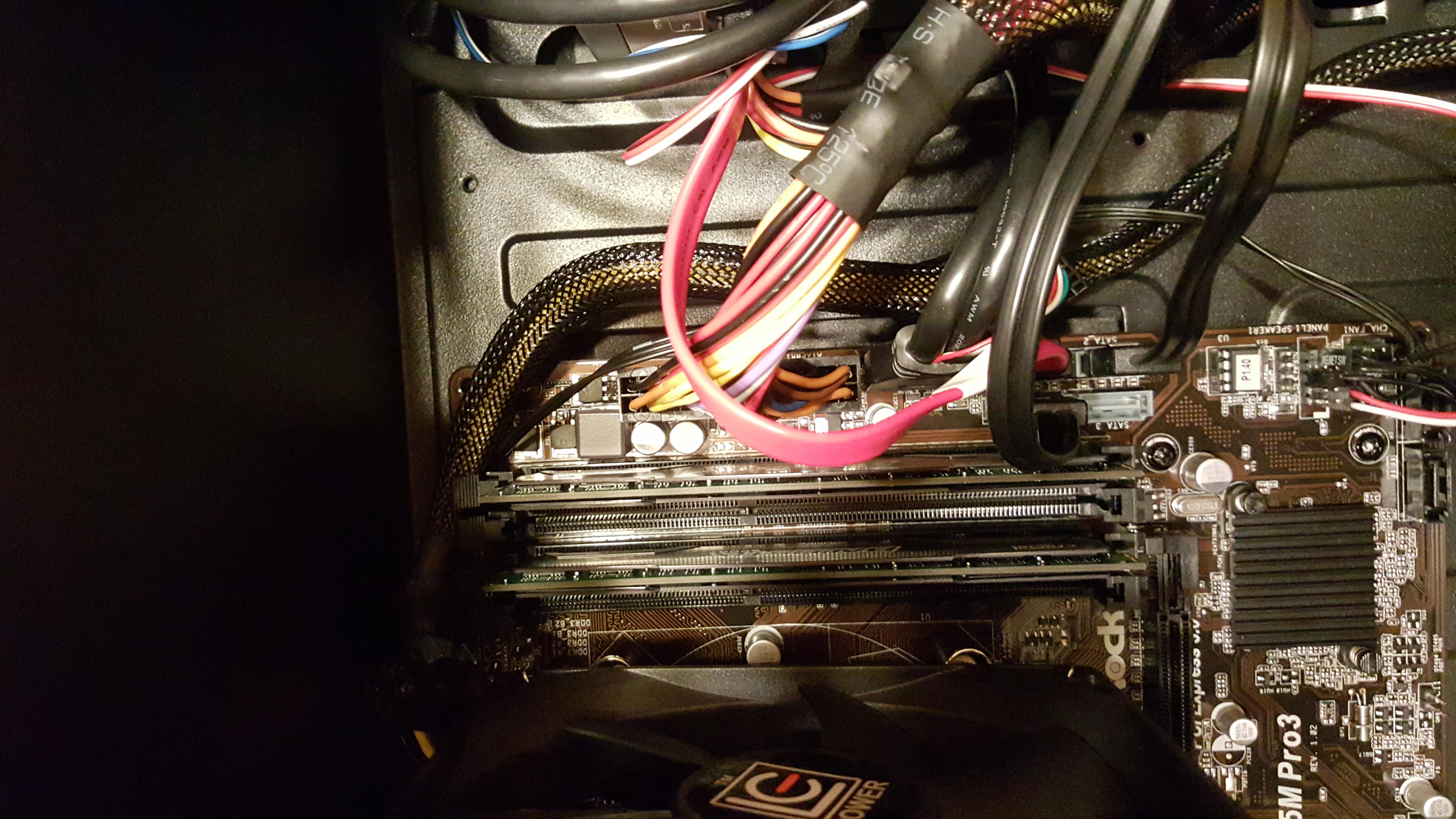

Stromanschluss Mainboard + RAM: 20160204_232923[1].jpg

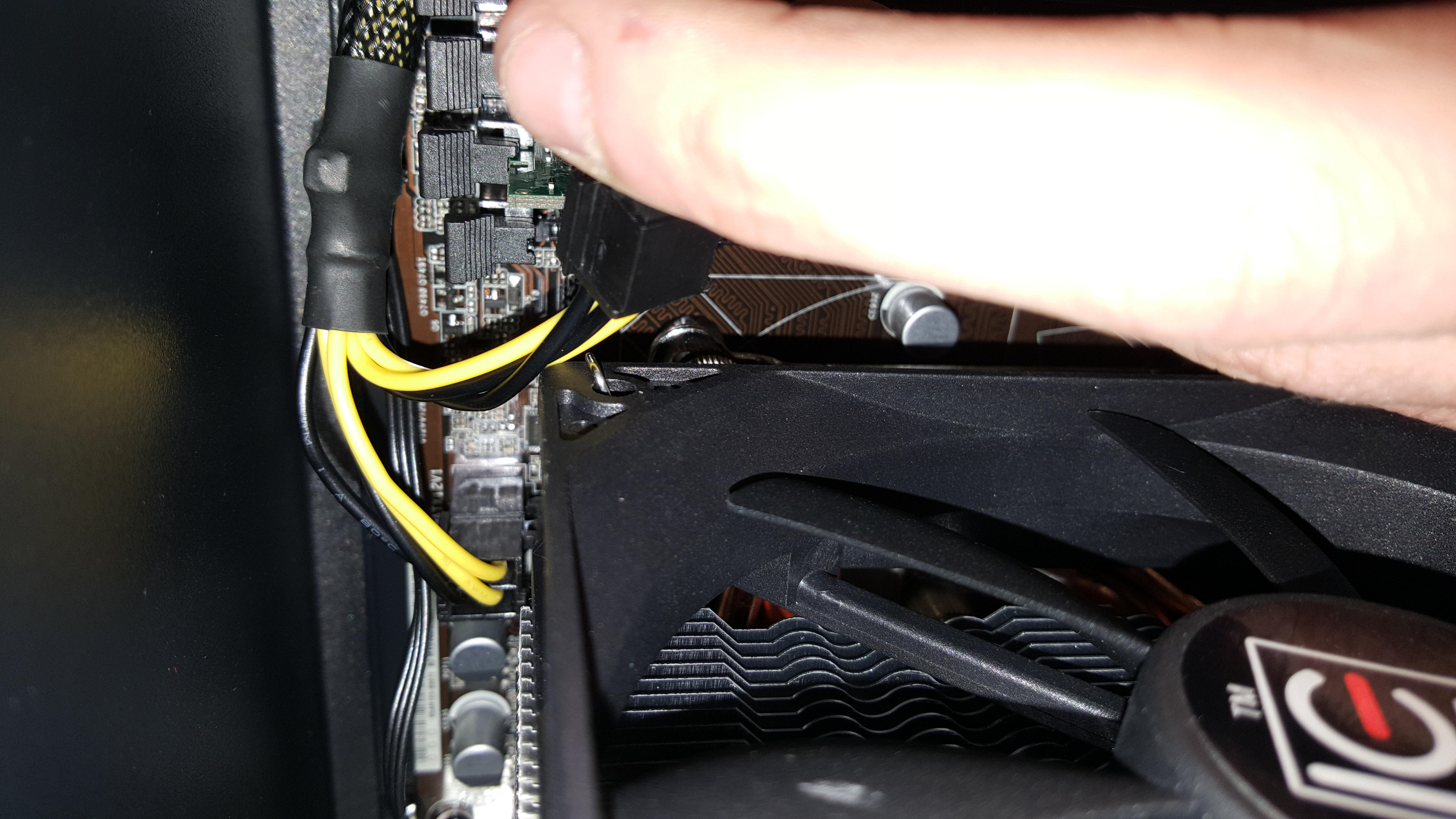

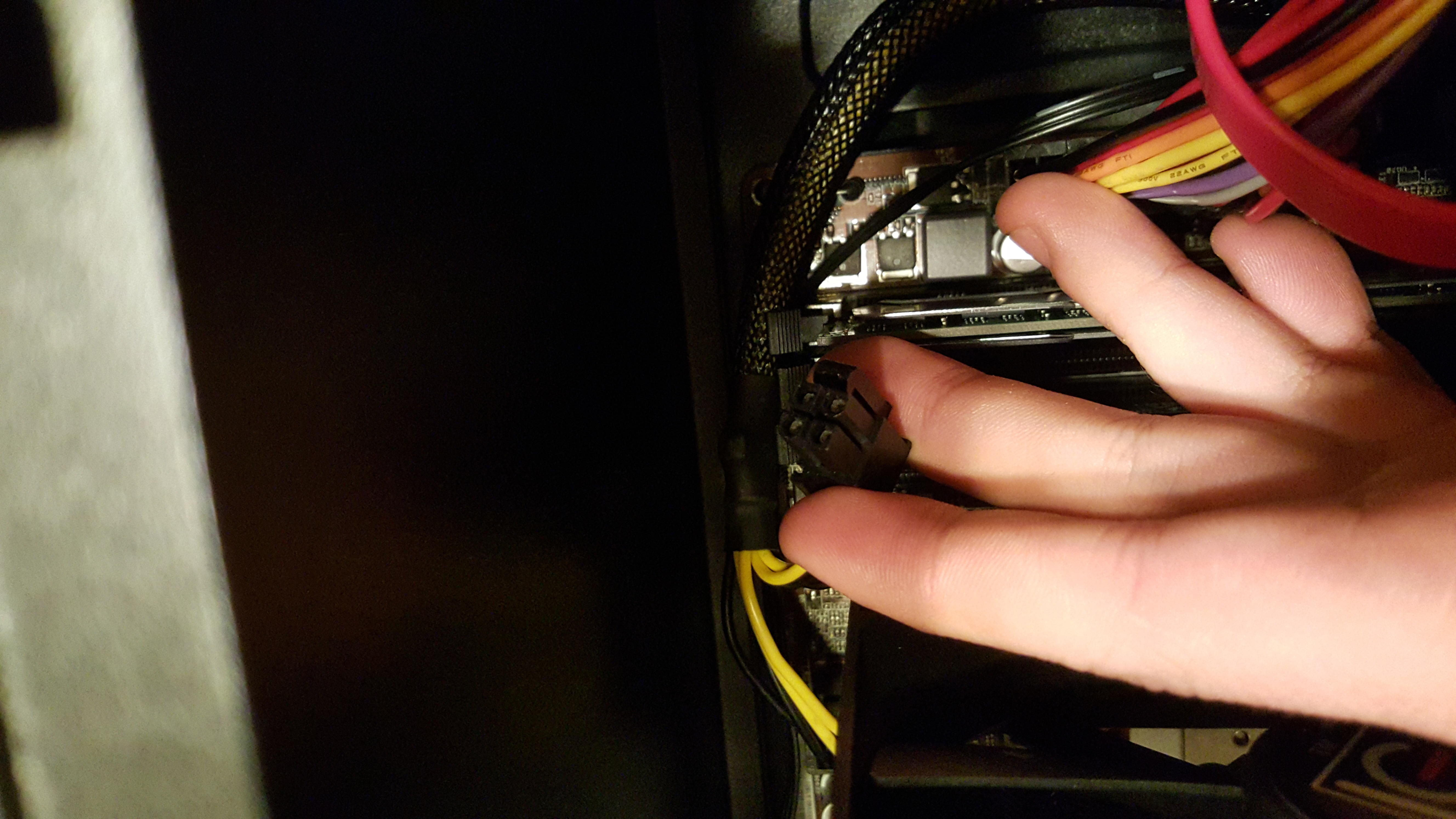

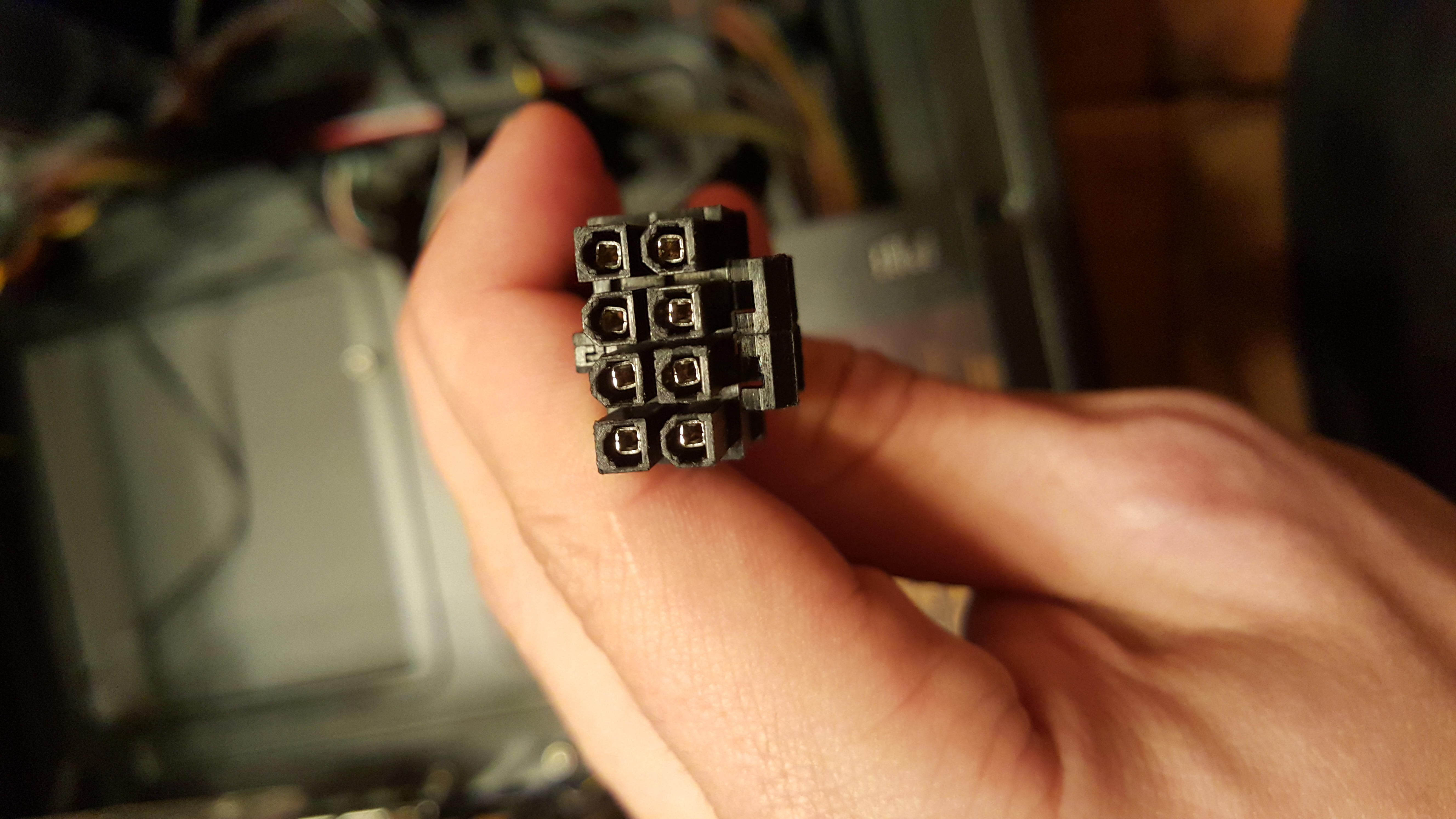

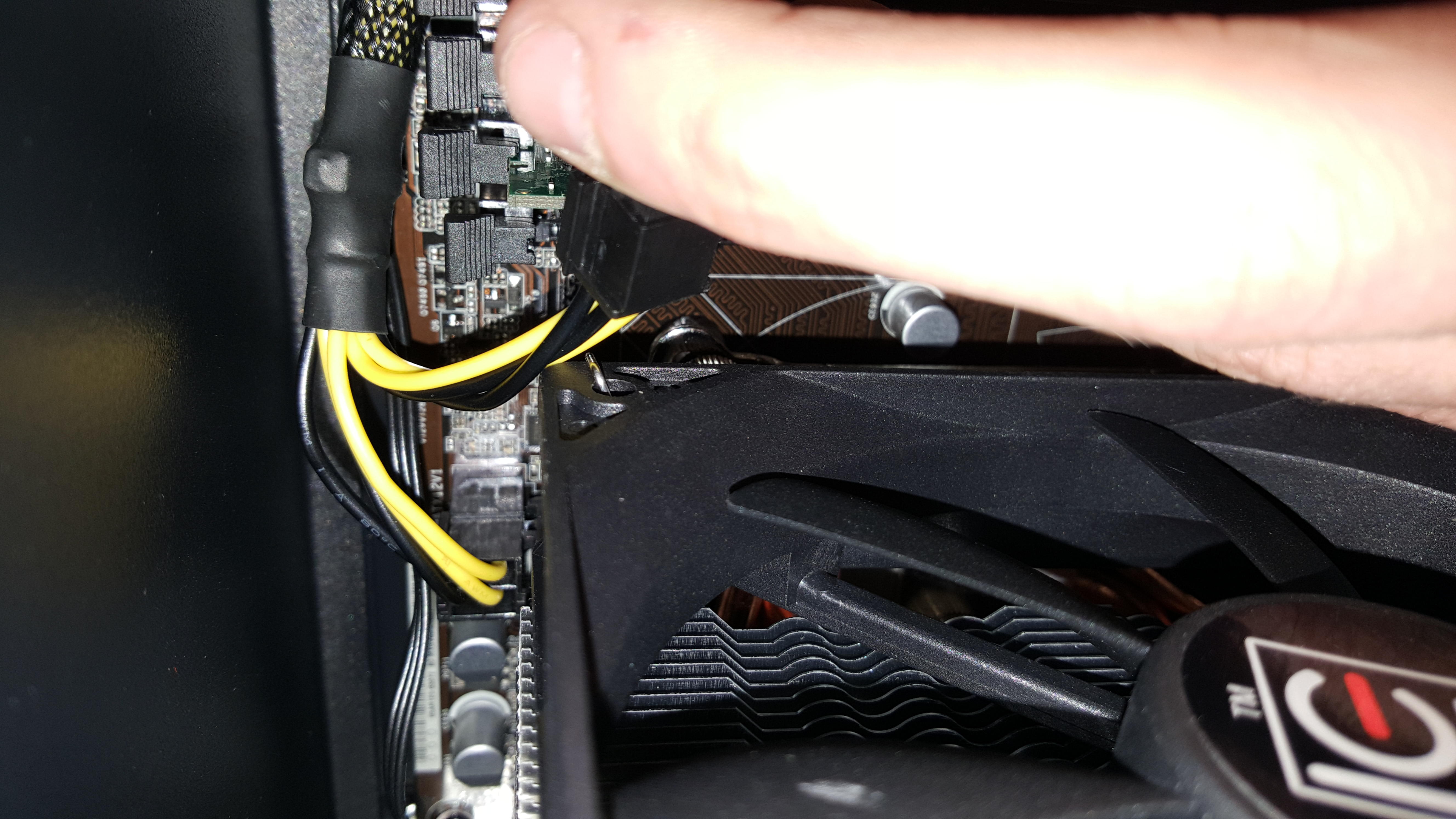

12V Anschluss Mainboard: 20160204_232745[1].jpg (da hab ich das einzige Kabel benutzt, das übrig war und reinpasste = doppeltes 4 Pinkabel) 20160204_232950[1].jpg
Unbenannt.jpgDie RAM Riegel sind auf einer Seite nicht komplett drin.
Bild: Stromanschluss Mainboard + RAM
Die musst du runterdrücken bis die seitlichen Plastikteile einrasten.
abgeseshen davon ist die HDD LED falschrum angeschlossen, und Powerbutton und Reset sitzen auf falschen Pins (zumindest wenn mich meine AUgen nicht völlig täuschen)
der Powerbutton gehört in der oberen Reihe auf die beiden rechten Pins, der Reset 1 Pin weiter nach links (direkt neben die HDD LED)

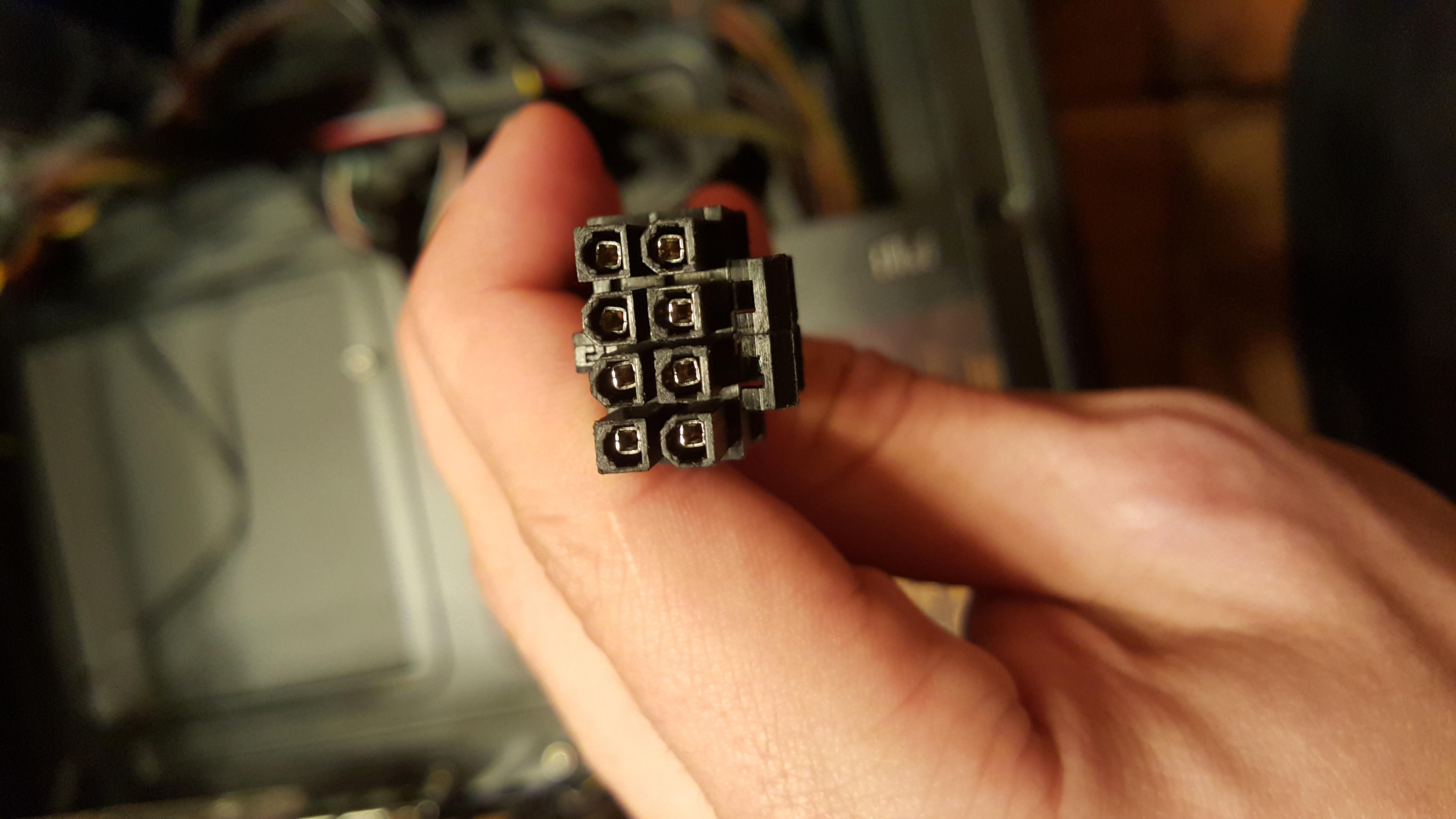

bin mir auch nicht icher ob du den richtigen 4Pin vom geteilten Stecker erwischt hast, siht mir nach dem falschen aus. Sind zwar beide gleich belegt, aber kann trotzdem sein dass es ncht klappt, wenn das NT auf eigentlichen Stecker keine Last hat. Wenn du von der Kabelseite auf den Stecker schaust und die Klemmen oben hast ist der rechte Stecker der richtige. Das müsste der mit 2 quadratischen Pins sein, der andere hat glaube nur Pins mit abgeschrägten Ecken.
So. Das erste Problem ist schonmal behoben: RAM-Riegel sitzen jetzt richtig drin. 20160205_000805[1].jpg
Mainpanel sieht folgendermaßen aus: 20160205_000827[1].jpg

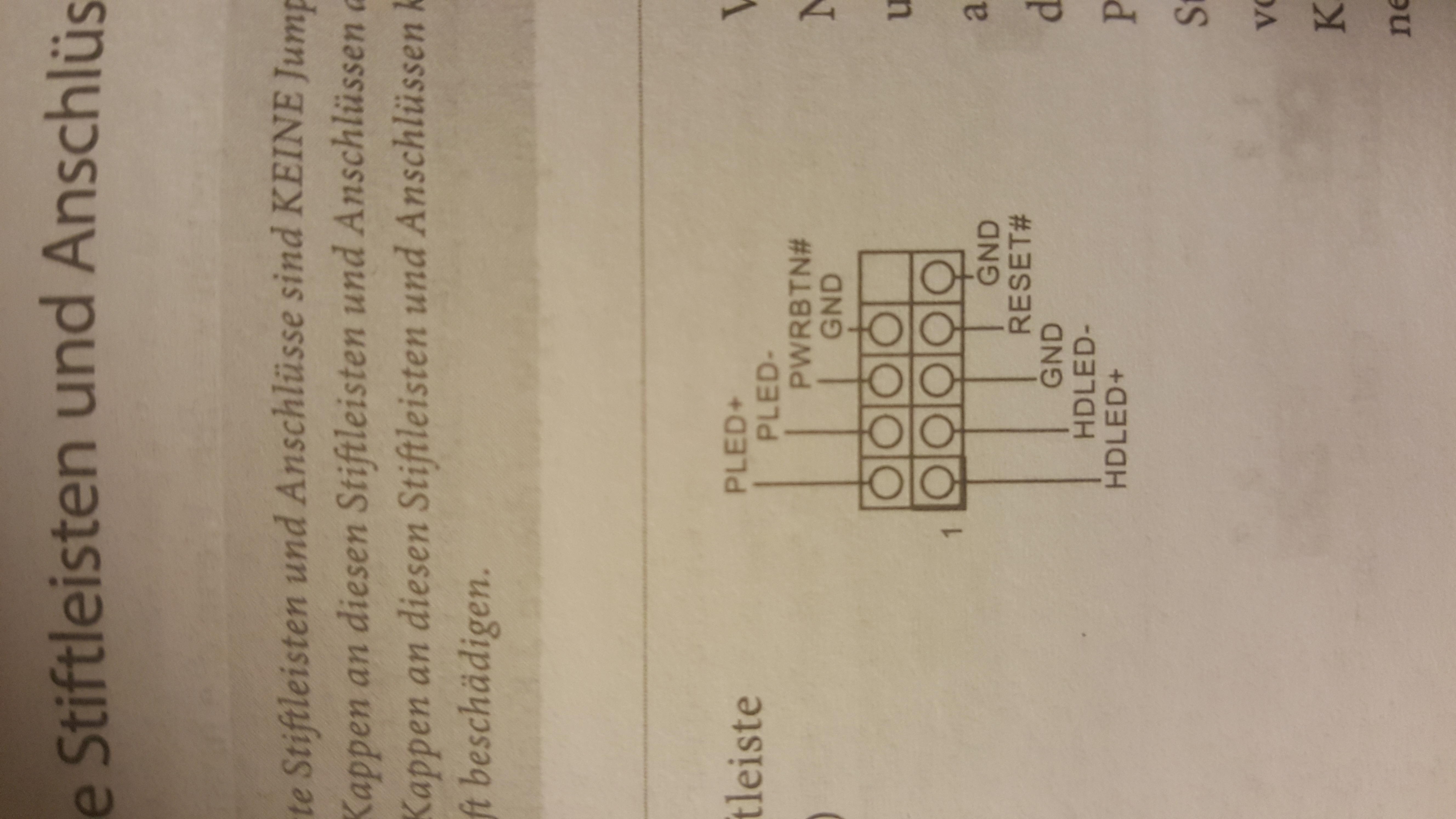

Da hab ichs so verstanden, dass ich z.B. bei RESET eine Öffnung vom Kabel auf das + stecke und die andere auf den Pin links daneben oder dadrüber. Die sind laut Handbuch beide GND. Ist hierbei wichtig in welche Richtung die Schrift des Kabels zeigt oder ist das egal? Wenn ja woran weiß ich wies sein muss?
So siehts handbuch aus: 20160205_001750[1].jpg
Die Richtung ist nu bei den LEDs wichtig (hier ist Farbe + und weiß GND).
Die Schalter geben nur Kontakt, da ist es egal. Normalerweise gehört der Reset in der unteren Reihe auf Pin 3+4. Der 5.Pin bleibt unbelegt. Der Powerbutton gehört auf Pin 3+4 der oberen Reihe. Kann auch anders funktionieren aber besser man machts gleich richtig.
Aber schau dir auf jeden Fall noch den 12V Anschluss der CPU an
Oke alles klar.
Beim 12V Anschluss passt meiner Meinung nach nur der rechte Stecker der beiden Trennstecker rauf. Da die beide spiegelverkehrt sind, passt der linke nicht rein. 20160205_002222[1].jpg
(Auf dem Bild der obere. Sry habs mittem Handy fotografiert und hat sich jetzt gedreht beim hochladen.)
Ja ok, dann ist das der Richtige.

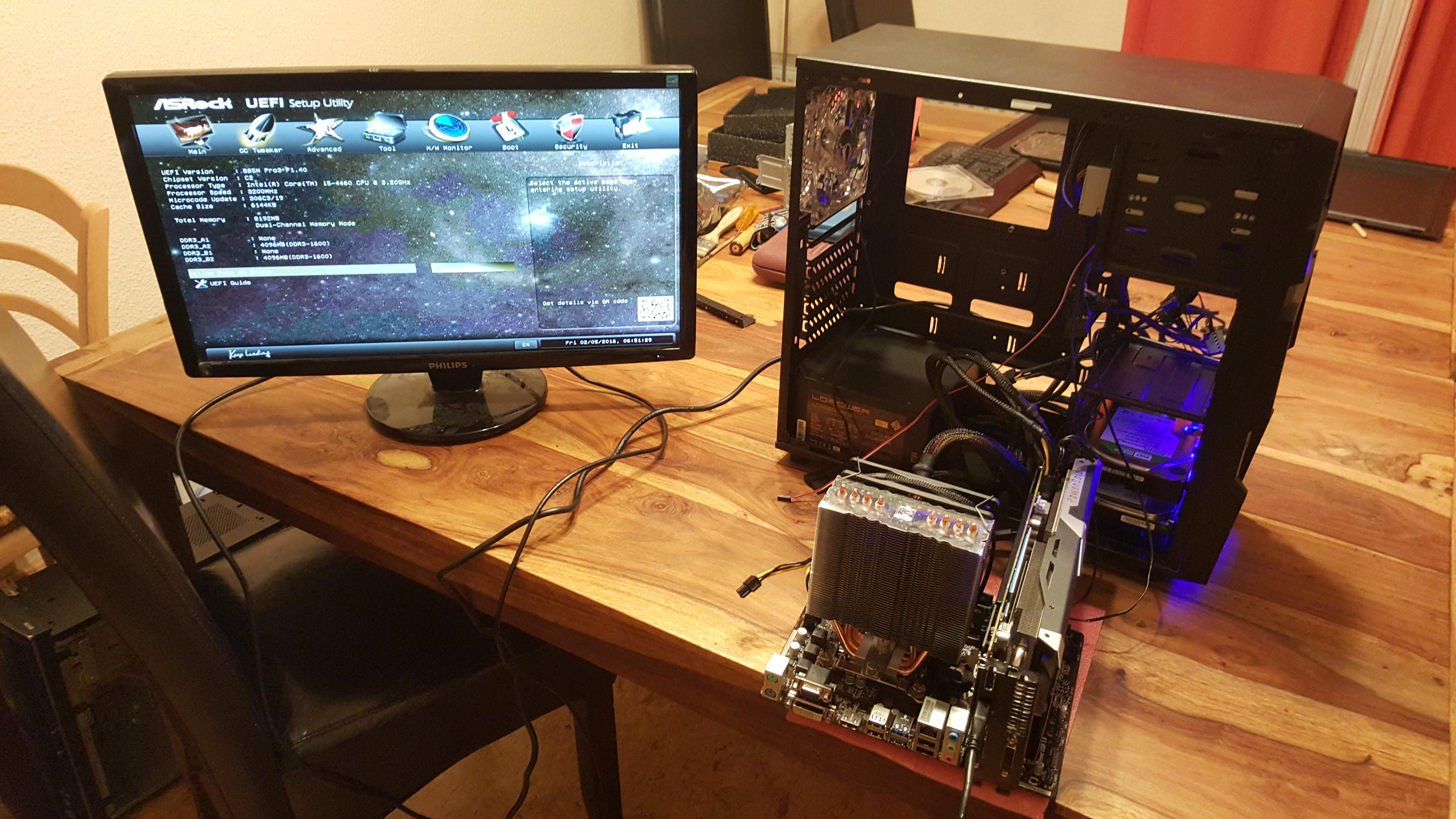

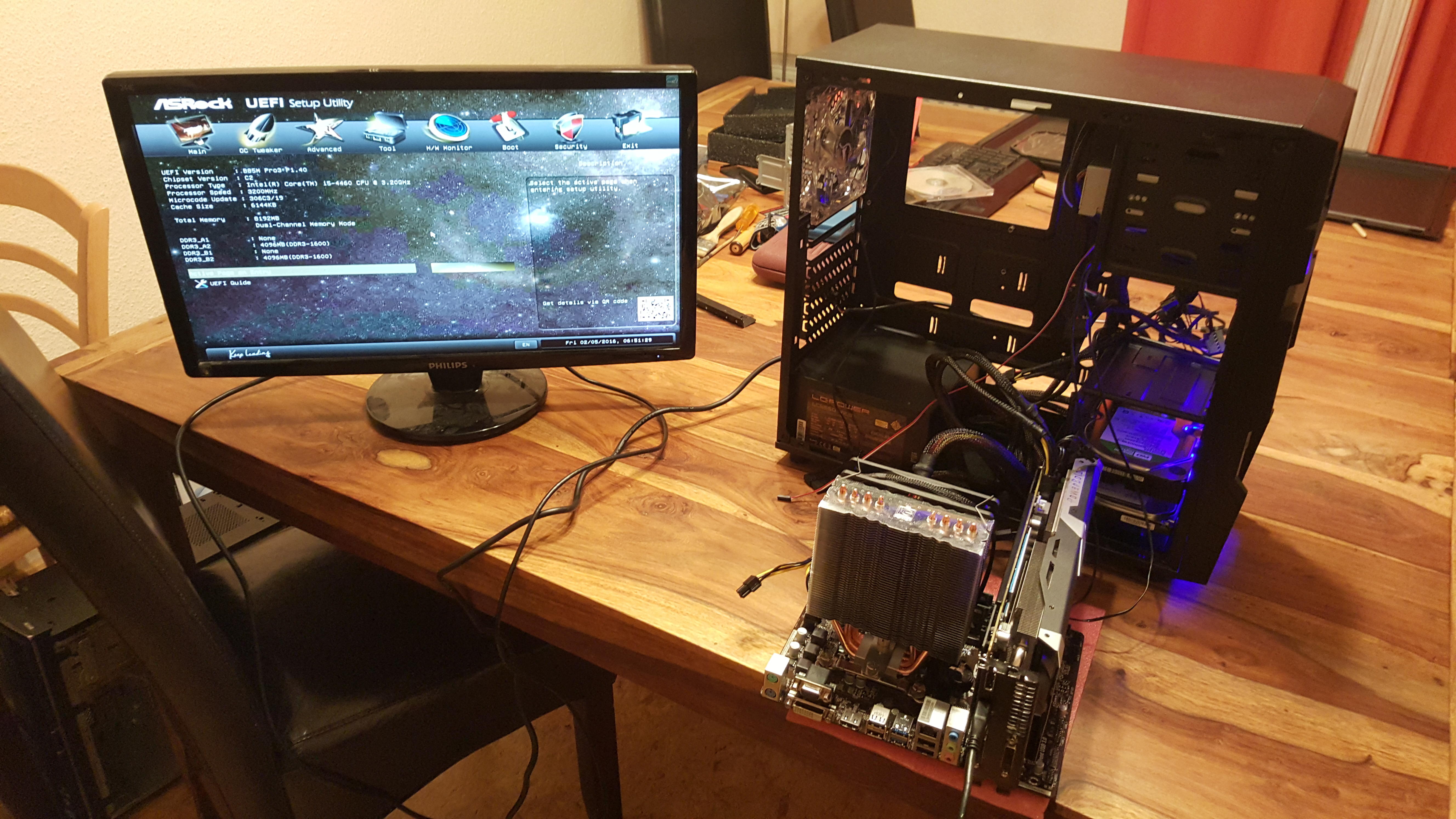

Hab jetzt nochmal getestet und ALLES GEHT! :D
Danke für die Hilfe!! Ihr habt mir echt den Arsch gerettet^^
Denke mal lag entweder am Arbeitsspeicher oder daran, dass iwrgendwas mit dem Resetknopf nicht gestimmt hat.
