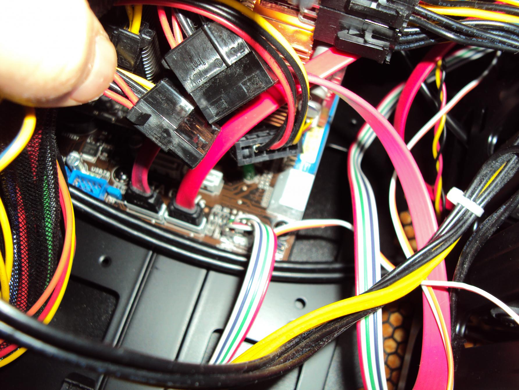

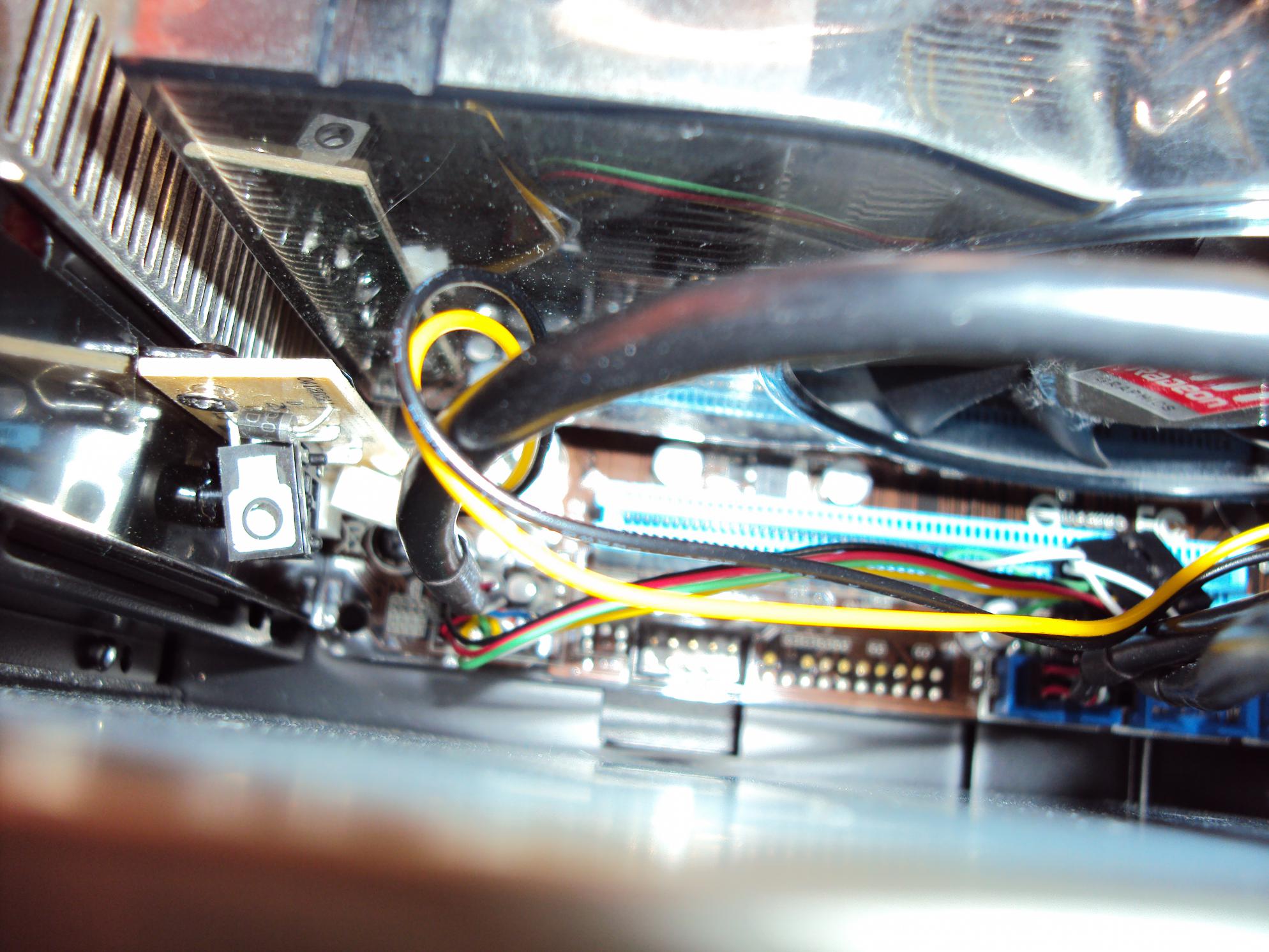

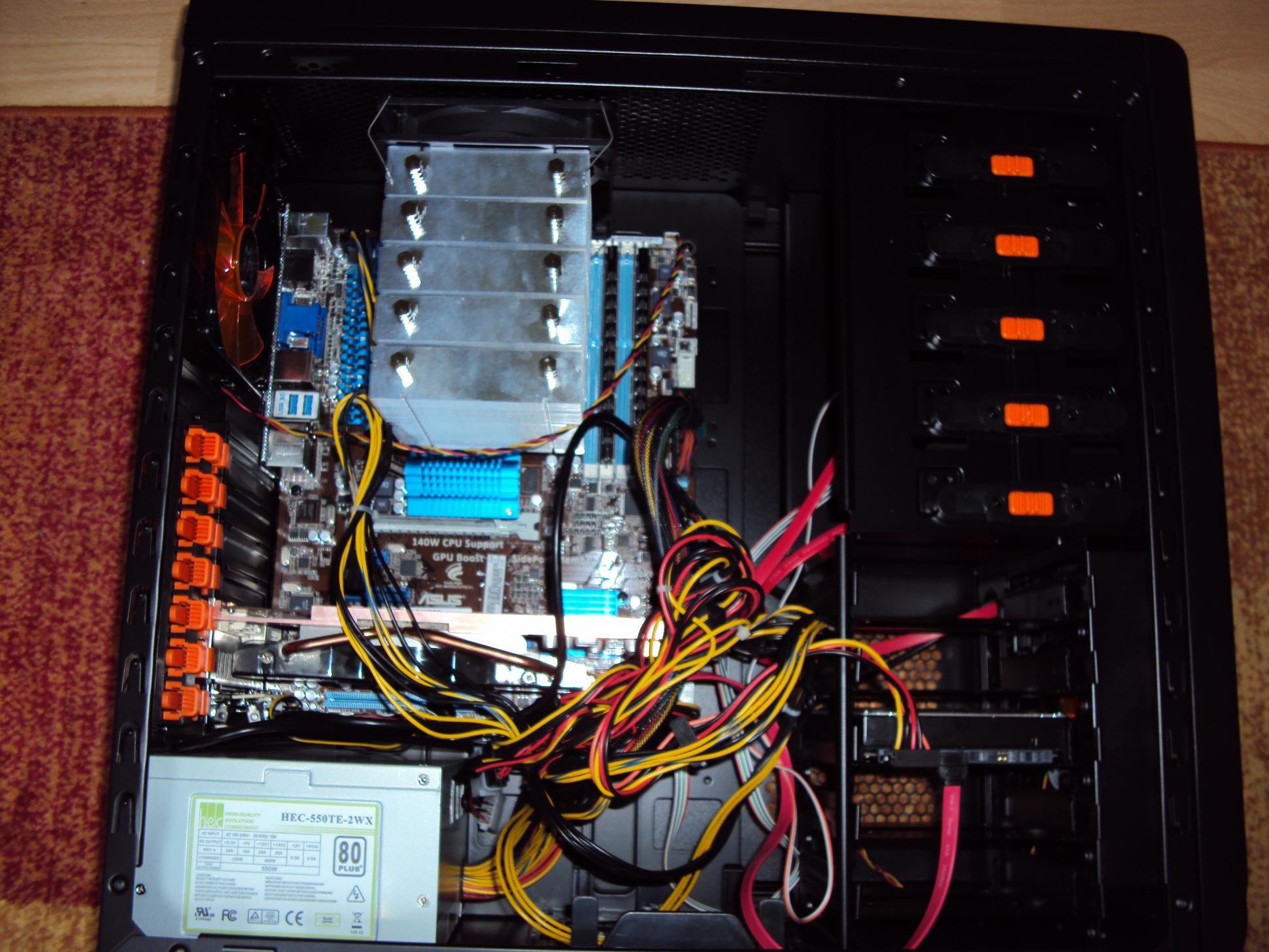

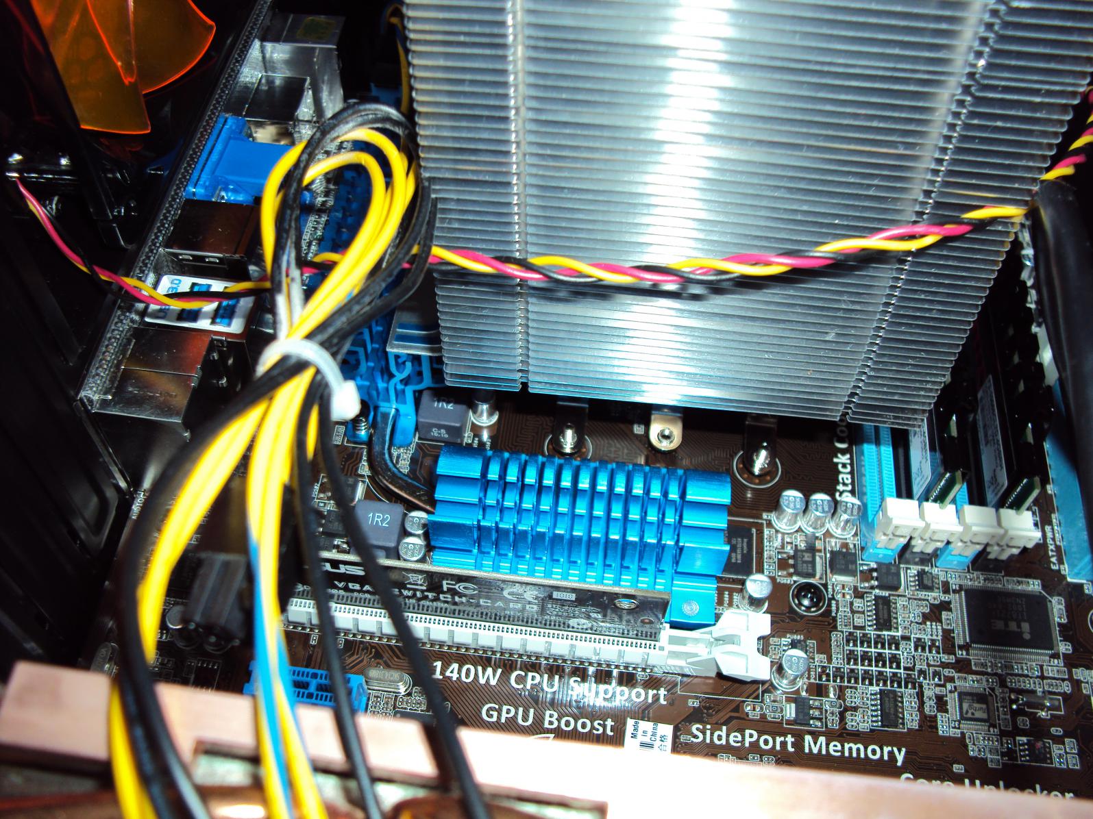

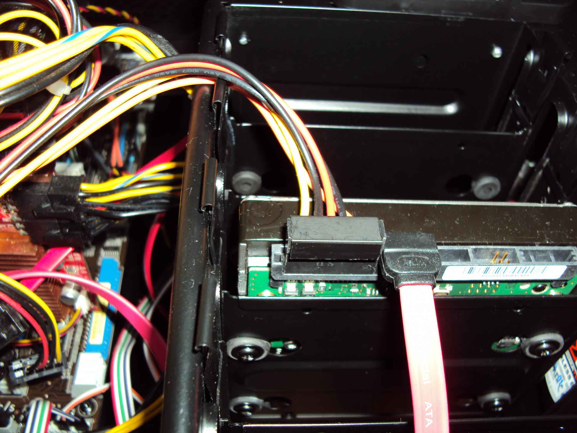

Mach mal ein Bild vom Innenraum des PC, möglichst aus mehreren Perspektiven damit wir sehen können ob du überhaupt alles richtig angeschlossen hast.
Könnte es sein guckt mal alle bitte an das aller erste bild.
Das oben link ist ja der 8polige stecker, ich habe nur 4 angeschlossen aknn es daran liegen, aber die anderen 4pole sind mit einer Grauen kappe Geschützt wie soll man die ab machen?
