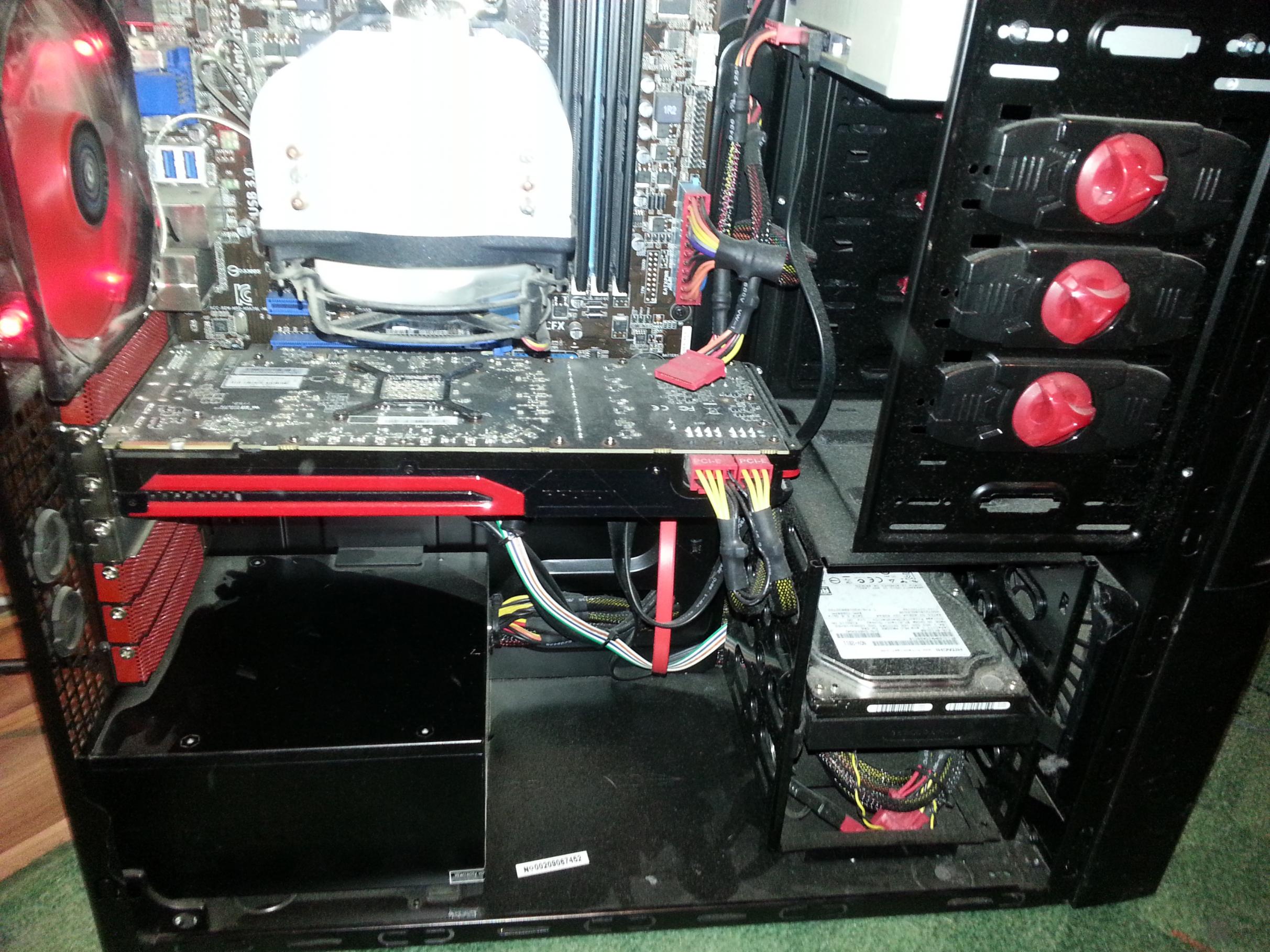

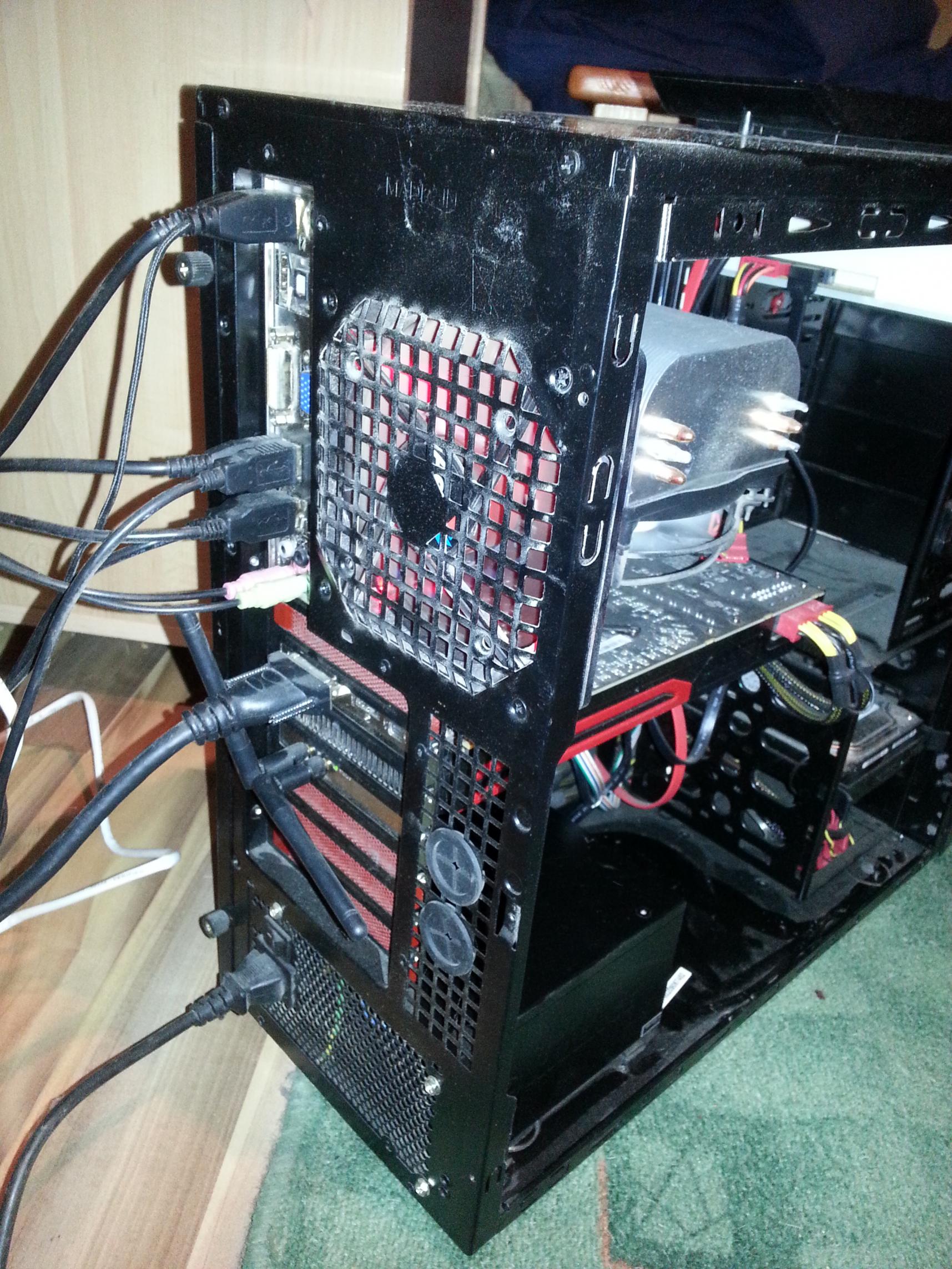

Mach sonst mal ein paar Fotos vom PC Inneren (kannst im Forum unten bei dem Button "Erweitert" hochladen), vielleicht erkennen wir dann was.
Das sieht 15x verstaubter und dreckiger auf den Fotos mit Blitz aus
Aber ich mach den Pc auch von innen jeden Monat sauber,also Staub wegwischen.

Die Kühllösung ist nicht optimal, da der Lüfter des CPU-Kühlers die heiße Luft der Grafikkarte ansaugt.
Spielst du also, dann wird die Graka heiß und der Prozessor gleich mit ...
hast du überhaupt einen Gehäuselüfter der reinbläst?
Denke besser als prime wäre ein Programm das die Grafikkarte auslastet (sowas wie 3DMark, FurMark oder Heaven Benchmark) und dann die Temperaturen beobachten.
Hiermit kannst du auslesen: https://www.computerbase.de/downloads/systemtools/hwmonitor/
Ja, der CPU-Kühler hat eine schlechte Position, ein Top-Down wäre wohl besser.
Ermöglichen AMD-Boards einen solchen Einbau überhauptß dachte der Sockel ist immer so eingebaut, dass Tower-Kühler nur von links nach rechts bzw umgekehrt pusten können.

Ich glaub eher, dass der Proz sich runterregelt, weil er die komplette Abwärme der GraKa abkriegt. Der Mindestabstand zwischen einem Lüfter und der GraKa ist auch eher nicht eigehalten. Der brät im eigenen Saft, und wahrscheinlich wird das Gehäuse auch offen betrieben wegen der "besseren" Belüftung
