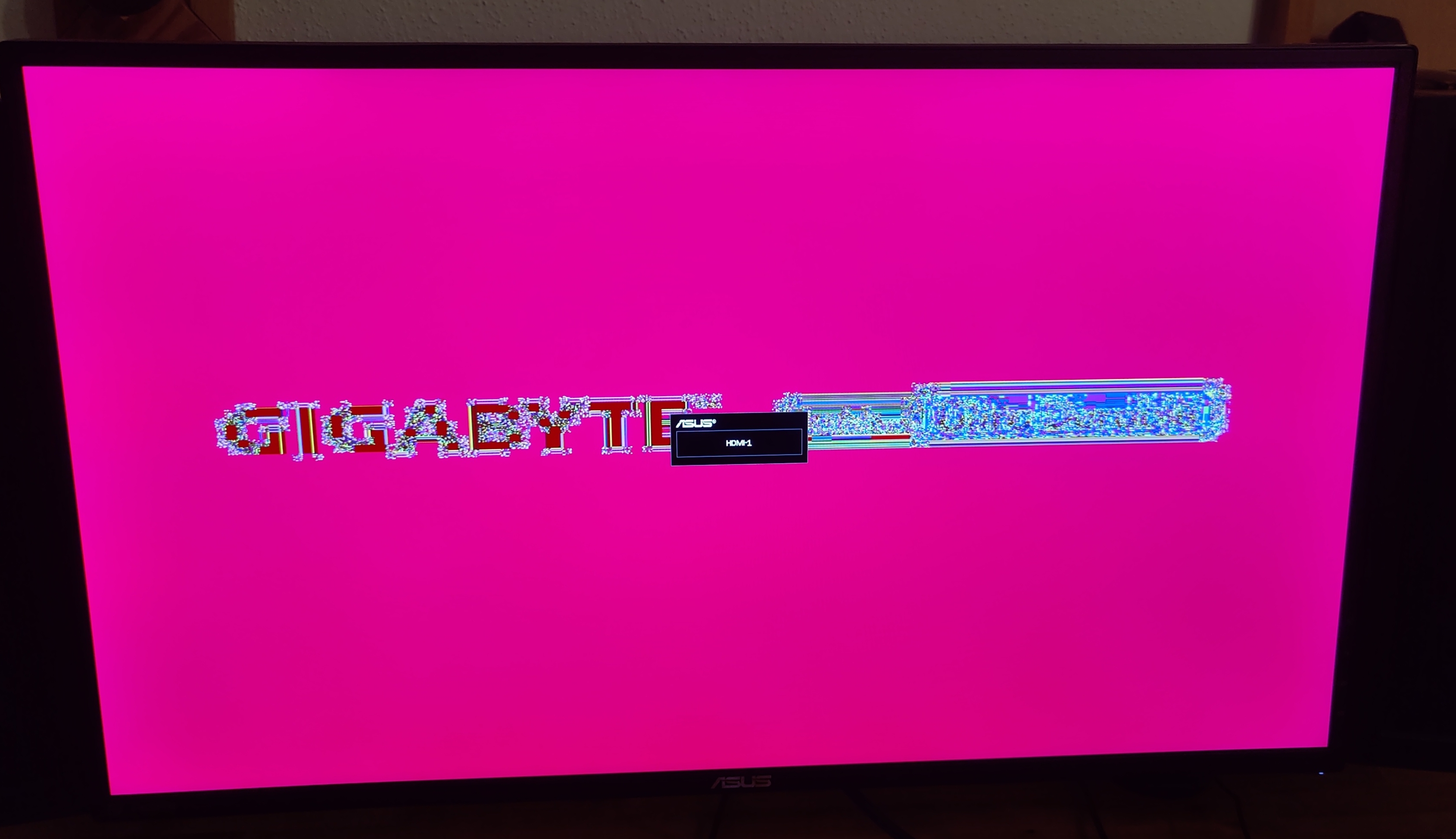

Hallo Leute, ich habe gestern meinen neuen PC zusammengebaut. Dabei habe ich ein interessantes Problem entdeckt. Grundsätzlich funktioniert der PC ganz normal, bootet in Windows und Stresstests/Gaming funktioniert.
Jedoch hat der Boot-Screen sehr komische Farben (siehe Bild).
Beim Einbau der GPU hatte ich zuerst Probleme, das VGA LED hat anfangs geleuchtet und ich hatte kein Bild, doch nach Ausbau- und wieder Einbau und einer Aktualisierung der Treiber war dieses Problem behoben,was jedoch blieb waren die seltsamen Farben im Boot-Screen.
Also das BIOS vom Mainboard ist aktuell, die Treiber der GPU sind aktuell, die GPU ist über HDMI verbunden mit dem Monitor.
Meine Frage wäre jetzt, ob es sich hier um einen Kontaktfehler des PCIE-Slot handeln könnte, weil der Fehler verstärkt dann aufgetreten ist, wenn ich den PC bewegt habe.
Ich würde mir sowieso eine neue GPU kaufen, aber der PCIE - Fehler wäre problematisch, weil ich dann das Mainboard reklamieren müsste
Danke für eure Antworten!
Hi, danke für deine rasche Antwort. Habe gerade die Karte in einem anderen PCIe Slot getestet und das HDMI Kabel gegen ein Display Port Kabel getauscht.
Beim Tausch der Kabel war das Ergebnis, dass sich die Farben von Lila auf Gelb geändert haben, ansonsten nichts.
Auch als ich die PCIe Slots getauscht habe, war das Ergebnis unverändert.
Kann man daraus schließen, dass es sich mit hoher Wahrscheinlichkeit um ein Problem mit der GPU handelt?
Sieht das BIOS selber normal aus oder auch ungewöhnlich? Hat die GPU im Altsystem vorher korrekt funktioniert? Wenn alles andere läuft würde ich auf eine unkritische Inkompatibilität zwischen der GPU und den EFI BIOS tippen, ist bei den Polaris Hybrid vBIOS (EFI / CSM) durchaus bekannt. Sofern dein Board das kann, einmal mit und einmal ohne UEFI den Installationsstick von Windows starten und das Verhalten anschauen.
Wenn du innerhalb der Garantie eine neue GPU kauft kannst du das MB ja immer noch einschicken.
Stell mal im BIOS die PCIe Generation manuell auf Gen.3, vielleicht wars das dann schon.
Das BIOS und der normale Betrieb unter Windows funktionieren ganz normal. Die Karte ist bereits im PCIe 3.0 Slot des MoBo, muss man dann manuell noch PCIe 3.0 einstellen?
Die Z690 können doch Gen 4, (manche sogar Gen 5.0), meist steht das eben auf "Auto", deswegen mein Hinweis diesbezüglich.
Auch ein Umstellen der PCIe Generation am Mainboard hat den Fehler nicht gelöst. Es scheint so, als würde dieser immer dann auftreten, wenn die GPU bewegt wird (PC umgestellt, an der GPU gewackelt)
