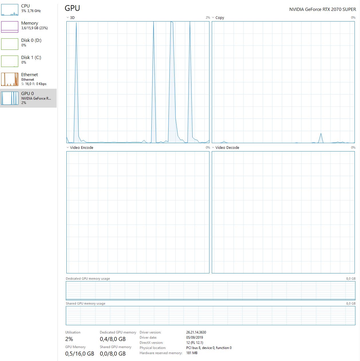

Heute ist mir beim benutzen folgendes aufgefallen wenn diese aufhänger geschahen: Es entstehen immer Peaks in der GPU Belastung im Taskmanager. siehe dazu beigefügtes Foto. Ich hoffe das sind alle Infos die nötig sind.
Software ist wie gesagt neuaufgesetzt und es wurde ausschließlich der NVidia Treiber installiert und die Spiele, die gespielt werden. Ist die Grafikkarte defekt? Bios wurde resettet, um jedes OC auszuschließen und die Grafikkarte wurde nicht übertaktet. Es ist die KFA2 RTX 2070 Super EX version.
Ich habe übrigens das in etwa selbe Problem in einem anderen Forum gefunden, auch ohne Lösung:https://forums.evga.com/2080-GPU-Usage-as-high-as-100-and-desktop-no-gaming-m2910259.aspx
Kann man sicher davon ausgehen, dass es ein Hardware-Problem ist?
