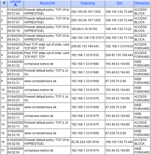

Edit: Log ergibt folgendes, scheint in mehr oder minder direktem Zusammenhang zu stehen (während die obersten 4 Einträge entstanden sind war der PC unberührt):
Hab beim Googlen nach dem "Firewall default policy: TCP (W to W/PRESTIGE)"- Begriff unter anderem noch das gefunden. Auch ein Problem, mit dem ich desöfteren konfrontiert bin (lustigerweise gerade, als ich diese Antwort posten wollte), mich aber miterweile damit abgefunden hab. Die Regelmäßigkeit der kompletten Verbindungsabbrüche, wie sie in dem Thread beschreiben wird, ist bei mir zwar nicht vorhanden, die Art der Abbrüche ist aber die selbe. Vielleicht ist der Router einfach nur Schrott :(
