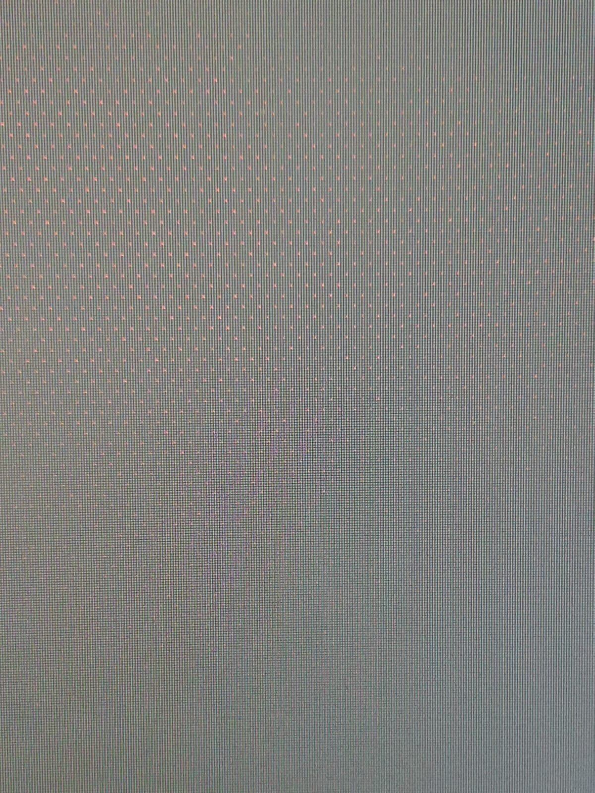

Noch ein Bild: kein Gerät angeschlossen, Bild ist aktuell grau. Man sieht, dass das Problem unterschiedlich ausgeprägt ist. Sieht schon eher nach Pixel aus, aber die gleichmäßige Anordnung ist interessant.
Mittig obere Hälfte. Da ist es ganz schwach. Da muss man schon wirklich recht nah an den Monitor um das zu sehen. Dann gehts von da weiter nach rechts, wo die Punkte dann aber etwas stärker werden.
Noch etwas schärfer, da sieht man, dass es wohl doch die Pixel sind. Wie werden die Monitore denn angesteuert, dass solch ein Muster auftreten kann?
