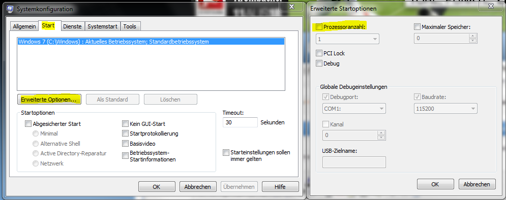

Jedoch wird in CoreTemp, REALTemp und HWmonitor nur 2 Kerne erkannt.
In Windows Gerätemanager 4 Kerne.
Bin verwirrt :D

Das mit der Prozessoranzahl hab ich nicht gefunden, ich weiß aber das es das gibt.
HAtte da selber mal was gemacht als ich den E6600 noch hatte.
Dann liegt genau dort der Hund begraben.
Klicke auf [Start] und gebe "msconfig" ein (ohne "") und drücke die Eingabetaste.
Im darauf erscheinenden Systemkonfigurationstool auf den Reiter "Start" klicken. Dann auf "erweiterte Optionen" und bei "Prozessoranzahl" den Haken raus machen.
Es sollte dann so aussehen: msconfig.PNG
Es funktioniert!!!
Dankeschön, danke danke.
Es werden alle 4 Kerne angezeigt, GTA4 ich komme :)

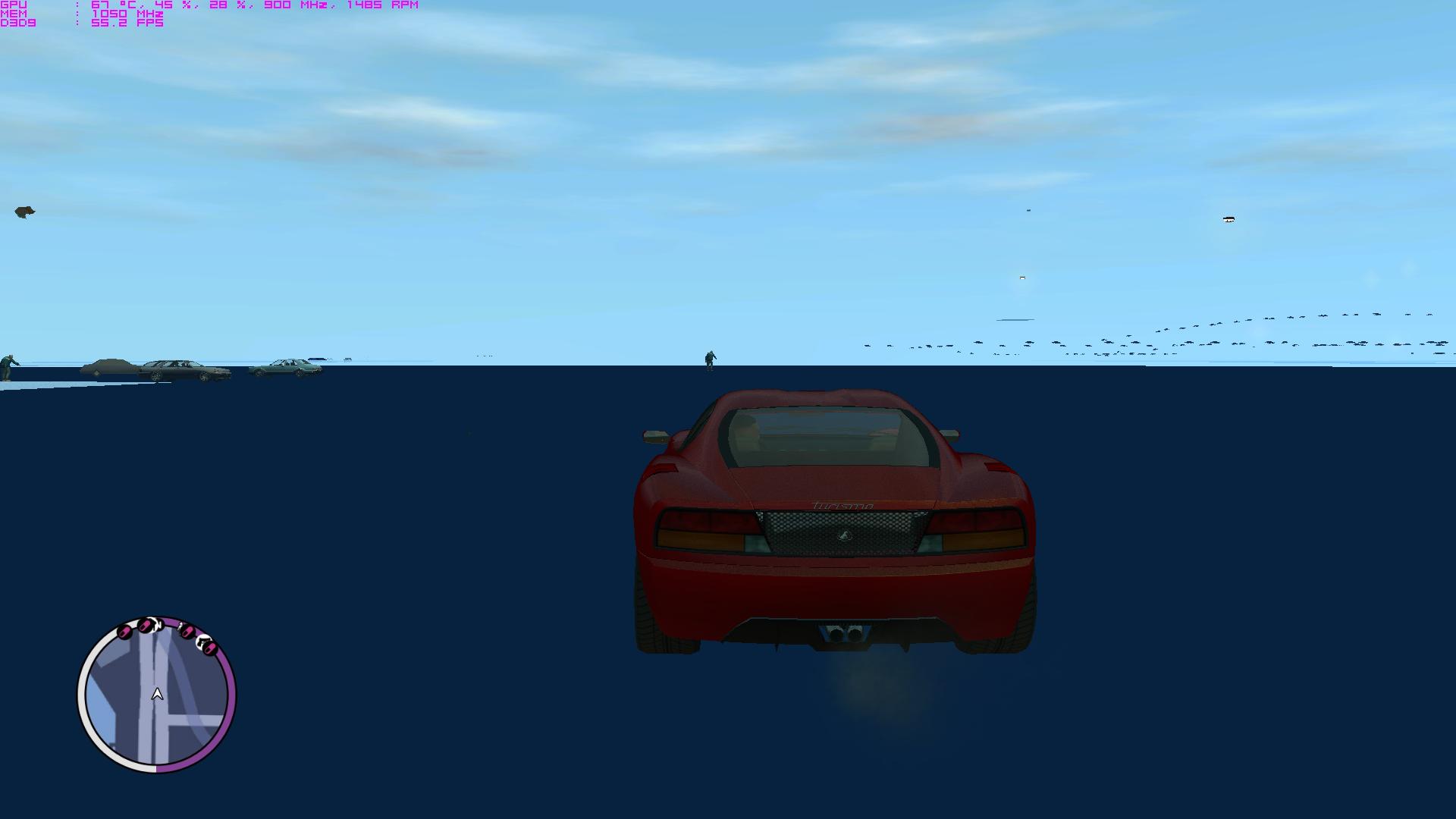

Allerdings wird die Cpu nur miximal 80% ausgelastet, normal?
Und nach 2-3 Minuten sieht das Bild so aus wie im Anhang.

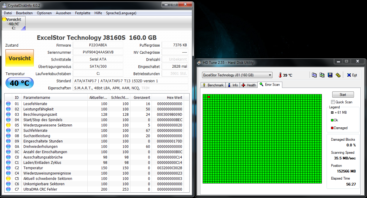

Macht die HDD nun langsam ihre letzten Kratzer?

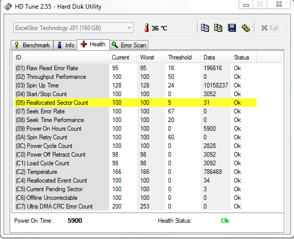

Textruren nicht geladen? Grafikkarte oder HDD würde ich sagen auch Ram könnte es sein. Aber da du ja schon oft gesagt hast das die HDD "lauter" wird denk ich mal das vielleicht sie die Datein einfach nicht mehr läd. Lad dir mal HDtune und mach Error Scan sollte da was rot werden solltest du mal nach einer neuen HDD schaun.
