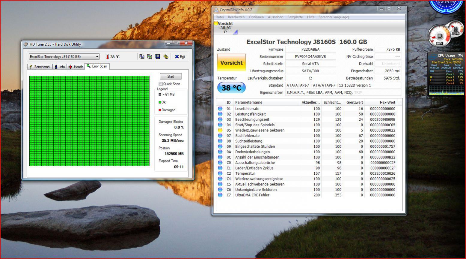

Das ist ja auch lustig. (Anhang)

Lt. HD Tune sind die Sektoren doch wieder alle in Ordnung.

loggi_1 schrieb:
Da Installiert man alles neu, formatiert alles runter macht sich die Mühe alles wichtige zu kopieren und dann sowas.
Mach dir noch einmal die Mühe, wenn die neue Festplatte da ist.
Die Sektoren sind nicht wieder in Ordnung, sondern sie wurden gegen Reservsektoren ausgetauscht. Allein das Reservesektoren genutzt werden müssen weist aber schon auf Probleme mit der Plattenoberfläche hin und wäre für mich schon Grund genug eine andere Platte zu nehmen.
