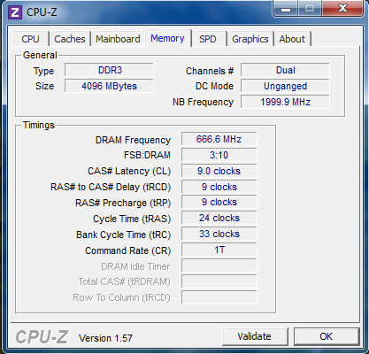

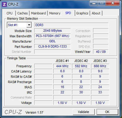

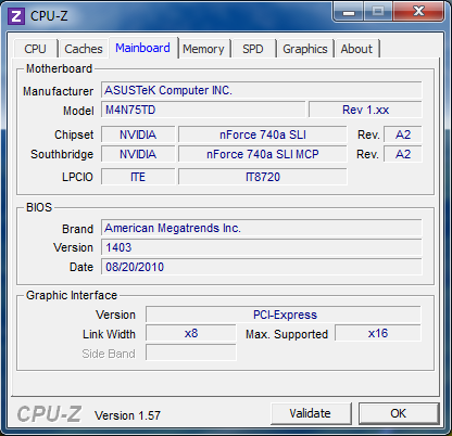

ich hab seit nem Monat ständig BS mit der Fehlermeldung 1a. Sie treten hauptsächlich auf wenn ich ein Spiel starte, aber nie mittem im Spiel.
Was ich bis jetzt gemacht hab:
Grafiktreiber aktualisiert
Memtest bis 100% durchlaufen lassen (0 Fehler)
Prime95 25 min. (0 Errors 0 Warnungen)
Furmark 20 min. (kein Absturz)
Command Rate 2T (half nichts)
Arbeitsspeicher einmal eingeschickt (half auch nichts)
Windows Treiber aktualisiert
Temps gecheckt (Idle 33°C load 58°C)
Ist meine Hardware inkompatibel???
RAM
Mainboard
Vielen Dank im Voraus

Mit Memtest ist auch der echte Memtest gemeint? https://www.computerbase.de/downloads/systemtools/memtest86-plus/
Lass den Rechner mal abwechselnd mit nur einem Riegel laufen. Auch ein paar Tage lang. (2 GB sind kein Weltuntergang.)
Wenn möglich die Grafikkarte tauschen, z.B. mit einem Freund. Auch ein paar Tage.
Der Fehler kann, muss aber nicht, vom RAM kommen. Den Bluescreen kannst du mit der Methode von Simpel1970 auswerten. https://www.computerbase.de/forum/threads/bluescreen.715519/#post-7575054
PS: Dein Beitrag ist vorbildlich! Du hast aufgelistet, was du schon alles gemacht hast und auch mit welchem Ergebnis.

Eon Bios update ist nicht aufwändig... Ist fast so wie ne Treiberinstallation
Mit EZ-Flash kinderleicht.
Erst einmal alle Schritte durchlesen!
-USB Stick mit FAT32 formatieren
-Bios Datei (*.ROM) auf Stick kopieren
-USB Stick im PC stecken lassen
-PC neu starten
-Mit ENTF-Taste in Bios ->Menü "EXIT" und "Load Setup Defaults" auswählen. Hierbei werden die manuell geänderten Bioseinstellungen gelöscht und die Ursprungseinstellungen geladen. Sollten manuelle Einstellungen (z.B. AHCI-Mode, Onboard Audio, etc.) verändert worden sein, diese Einstellungen vor dem laden des Setup Defaults aufschreiben, da sie nach dem Bios-Update wieder manuell eingestellt werden müssen. Alternativ können die aktuellen Bioseinstellungen auch im Menü "Tools" unter OC-Profile "Save to Profile 1 (oder 2)" abgespeichert werden.
-Nach laden der Setup Default Einstellung im EXIT-Menü auf "Exit & Save Changes"
-Der PC startet neu
-Während des Einschalttests (Post-Screen) die Taste ALT+F2 drücken. Alternativ mit ENTF ins Bios und im Tools-Menü EZ Flash 2 starten. Es startet nun das Programm EZ Flash 2 (evtl. muss der Start des Programm noch bestätigt werden).
-Mit der Taste TAB zwischen den Laufwerken wechseln, bis die Bios-Datei gefunden wurde und angezeigt wird.
-Die Datei mit ENTER auswählen, die Bios Aktualisierung wird nun gestartet.
!Während des Update-Vorgangs den PC nicht neu starten oder ausschalten!
-Nach erfolgreichen Update startet der PC neu.
-Wieder mit ENTF ins Bios gehen und im Main-Menü unter Systminformationen nachsehen, ob die korrekte Bios-Version angezeigt wird, manuelle Einstellungen wieder herstellen (durch Eingabe oder unter OC-Profile ->Load from Profile 1 (oder 2)).
-Im Exit-Menü "Exit & Save Changes"
-FERTIG! Der PC sollte nun hochfahren
OK, sry kenn mich bei sowas nicht wirklich aus, aber was ist ein "Eon Bios Update" und "EZ-Flash". Wie formatiere ich den USB Stick auf FAT32???
ps. Ist die Aussage im Gerätemanager bei der Graka "Das Gerät funktioniert einwandfrei." zuverlässig?
Danke für die Hilfe
http://support.asus.de/download/download.aspx?modelname=M4N75TD&SLanguage=de-de
Dort ist das BIOS 1501 aktuell. Die ROM auf einen Stick packen und EZ Flash übers BIOS (Entf/Del) oder per Alt+F2 ausführen, wie simpel1970 es erklärt hat. FAT32? Einfach mal Rechtsklick auf den Stick, Eigenschaften. Dort steht Dateisystem... Steht dort FAT32, einfach die *.ROM direkt raufkopieren und los. Allerdings "wirkt" dein BIOS (1403) relativ neu.
Grafikkarte schon getauscht? :)
Bei einigen Boards müssen die USB Sticks BOOTBAR gemacht werden, damit darauf aus dem BIOS heraus zugegriffen werden kann, obwohl nicht direkt für das Update gebootet wird. Sollte das Flashen also wie oben angeführt nicht funktionieren, Stick bootbar machen.
Außerdem muss im BIOS die Option "USB LEGACY" aktiviert sein !
Die Datenträgerverwaltung kann den Stick NICHT bootbar machen, das muss via DISKPART über die Eingabeaufforderung gemacht werden (Stick Partition ACTIVE setzen) oder mit Partitionierungsprogramme.
Eingabeaufforderung als ADMIN gestartet > diskpart aufrufen
list disk (zeigt eine Liste der angeschlossenen Datenträger, Disknummer vom USB Stick merken)
select disk # (# steht für die Disknummer)
select part 1 (wählt die einizige Partition, die auf einem Stick angelegt werden kann, somit 1)
active (die Partition wird active gesetzt)
exit (verläßt diskpart)
Viele Grüße

Das würde ich so nicht behaupten. Viele haben ein solches oder ähnliches Problem mit einem BIOS Update lösen können und dein BIOS ist nicht aktuell.
