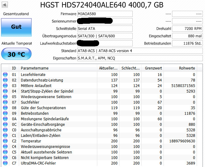

SMART angehängt.

Es gibt keine wiederzugewiesenen, schwebenden oder nicht korrigierbaren Sektoren und die bisher aufgelaufenen Ultra-DMA CRC Fehler werden dort für immer angezeigt werden, wichtig ist nur das es eben keine weiteren gibt, der Rohwert vom Attribut C7 also nicht steigt. Dann sollte alles in Ordnung sein. Es gibt doch aktuell keine Probleme und das es Probleme gibt wenn die Kommunikation nicht fehlerfrei läuft und ständig wiederholt werden muss, was dann auch die Kommunikation mit anderen Platten beeinträchtigt, ist ja auch kein Wunder.
