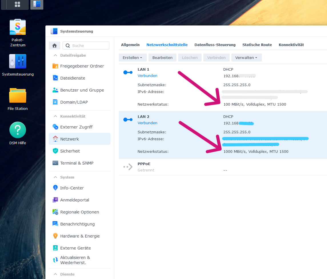

P.S. Ich bau die NAS mal ab und gehe damit direkt zum Router. Melde mich später ob das was gebracht hat.
Hier ein Nachtrag oder vielleicht auch Schlusswort?!?
Hab die NAS durch die Hütte geschleppt, direkt an die Fritz Box, keine Besserung. Dann alles auf Anfang, auch die alten Kabel wieder genommen, nun taucht im DSM 100Mbit/s am Adapter auf. OK, das war vorher nicht so...
Dann den zweiten Port probiert, abermals... zack, 1000Mbit/s.
Aber, ich bewege mich immer noch weit entfernt von 110MB/s, es bewegt sich im Rahmen von 35MB/s bis 45MB/s. Das schiebe ich dann aber auf den Umstand dass die HDD1 nahezu voll ist. Warum dann HDD0 davon auch betroffen ist, erklärt sich mir zwar nicht und das mit dem Adapter 100MB/s und 1000MB/s ist auch kurios, aber vielleicht ist die alte DS214+ so langsam am Ende?!?
Danke euch noch mal für die Hilfe und Tipps :)
