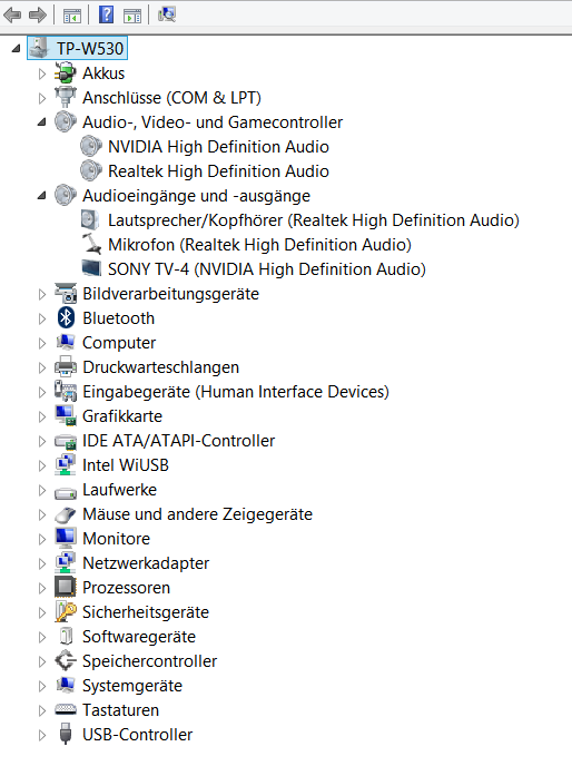

Hast du eventuell einen Monitor über HDMI oder Display Port angeschlossen?
Eventuell darf auch hier nur der Lenovo Treiber verwendet werden.
Wenn da keine weitere Soundkarte auftaucht, ist die nicht installiert oder aktiv.
Das muß mit aktivem HDMI Monitor etwa Unbenannt.PNGso aussehen:
Nein, ich habe keinen Monitor angeschlossen, warum auch bei einem Labtop :)
Der Zweich aus deinem Anhang mit "Audioein- und -ausgängen" fehlt bei mir ja auch.
