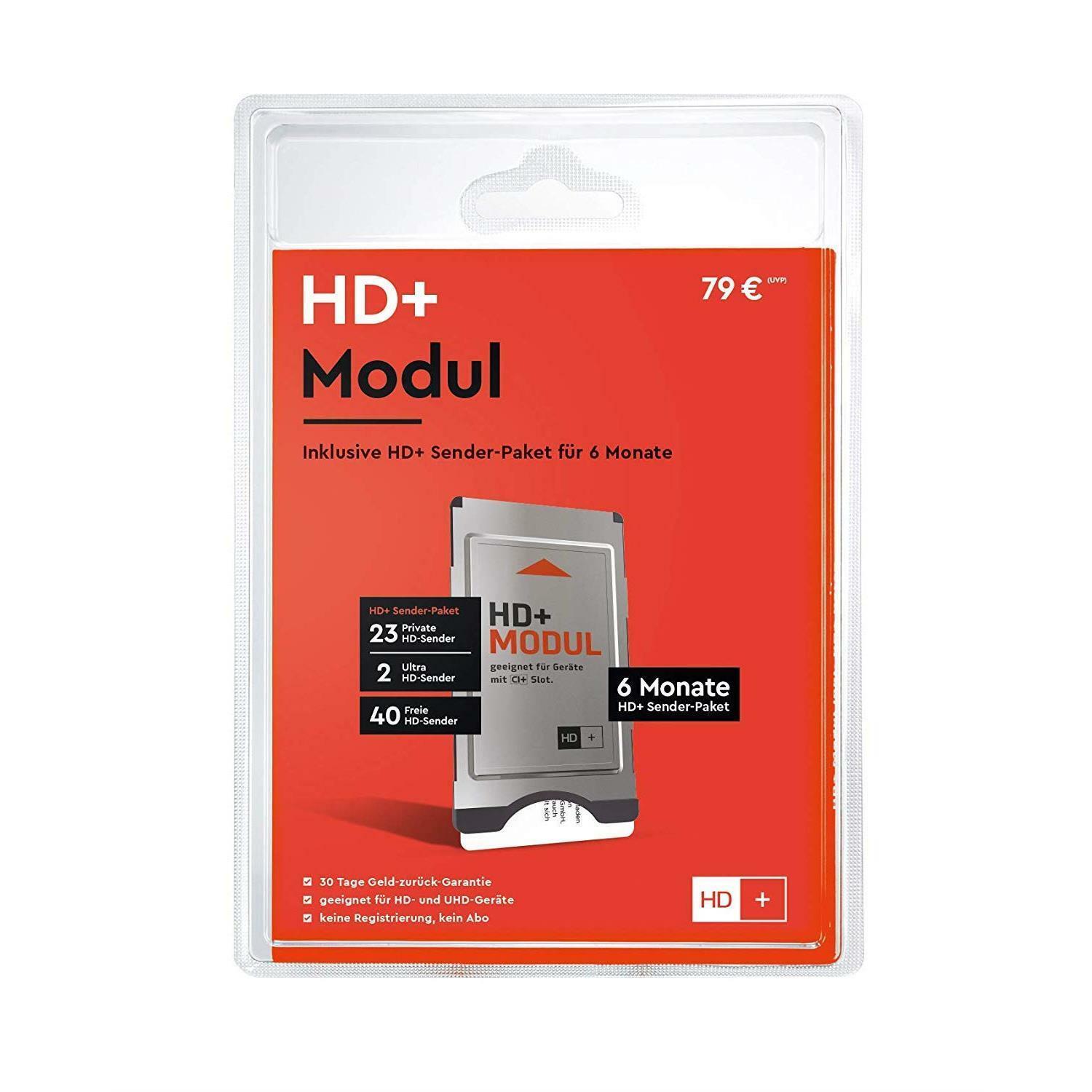

egal was am ende dahinter steht, du brauchst am ende ein ci-modul mit der smartcard
ein CI Modul mit HD+ Karte
mfg

ok muss man das Modul noch kaufen ??
Nein, Du kriegst alles geschenkt und für lau ... . Ich frage mich eh, wer heutzutage noch zwingend das "Bildungsfernsehen" in HD braucht?
Funktioniert den eine HD+ Karte für Sat, wenn das Signal per DVB-C (sollte das wirklich so ein) reinkommt?

Dann muss diese Anlage soweit erweitert werden die verschlüsselten Programme entschlüsseln zu können und dann einzuspeisen. Mit einer HD+ Karte und CI Modul an deinem TV wirst du dann nicht weiter kommen.
