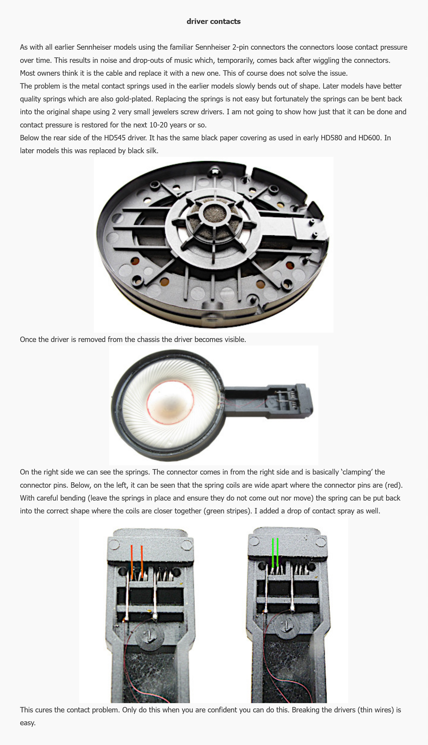

Ich habe hier alte Sennheiser HD545 Reference Kopfhörer. (aus den 90ern) Die haben das übliche Sennheiser Problem des Wackelkontakts am Kontakt zwischen Ohrmuschel und Kabel. Ich hatte dann ein Ersatzkabel Kabel von amazon bei dem die Stecker viel fester saßen und das Problem lösten. Leider nicht mehr verfügbar und das Kabel ist mitlerweile kaputt. Kennt jemand Kabel die auch funktionieren?

im prinzip muß der stecker auf der kopfhörerseite passen.
das kabel ist die sollbruchstelle, weil die leute gerne über ihre kabel stoplern.
auf das das ohne schwere schäden abgeht.
die buchse ist halt auch ausgeleiert, irgendwann.
rund dreissig jahre.
wenn liebhaberei, repariere/lass reparieren, wenn ned, hat der markt eine unzahl andere.
https://diyaudioheaven.wordpress.com/headphones/measurements/brands-s-se/hd545-reference/
