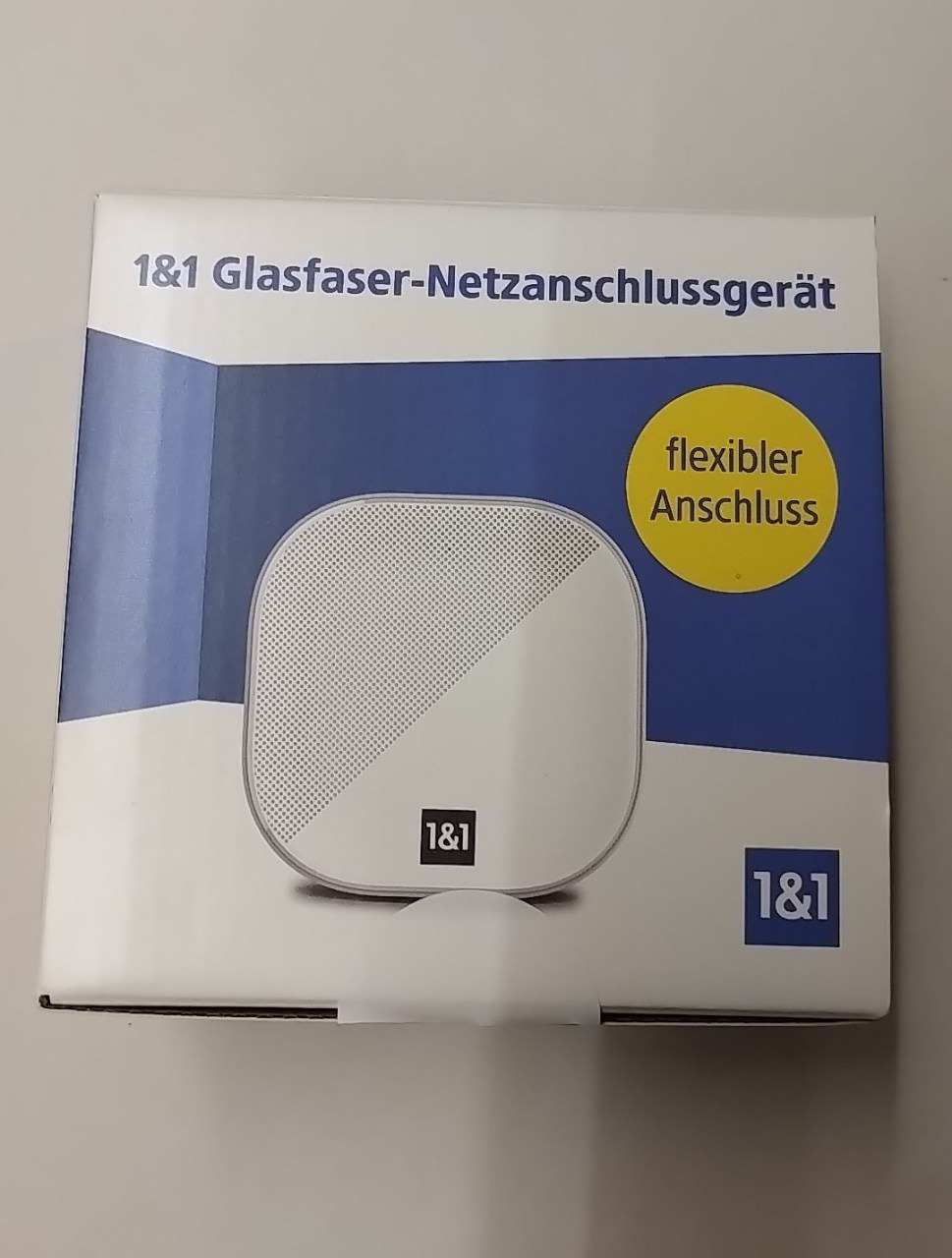

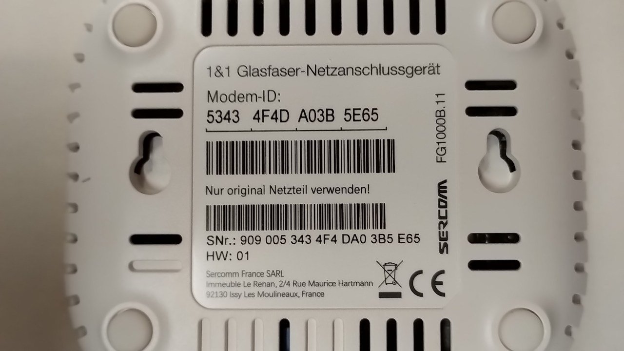

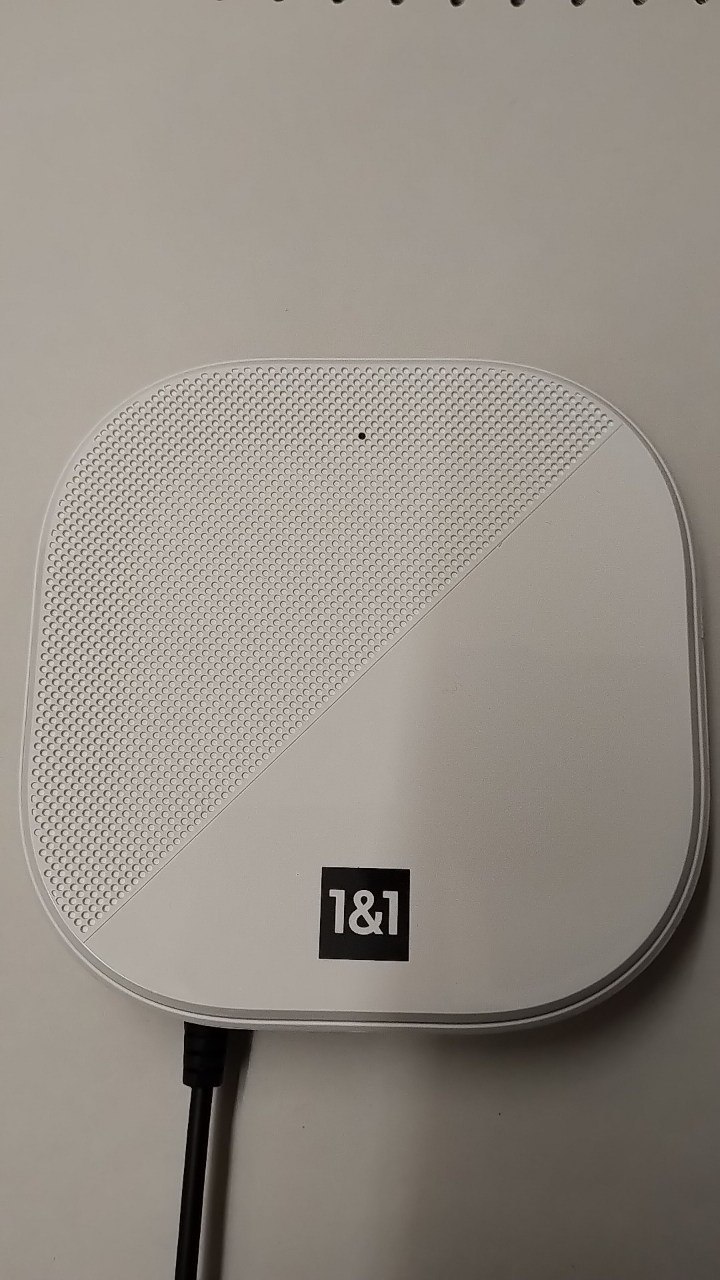

Kurze Frage: Ich bin im Besitz eines Sercomm FG1000B.11 Glasfaser-Modems aus einem Vorvertrag von 1&1 (beendet). Nun frage ich mich, ob dieses Glasfaser-Modem auch an Original Telekom-GF-Anschüssen verwendbar wäre. - Weiß das jemand?

Ich wüsste nicht, was dagegen spricht. Wenn der alte Vertrag beendet ist, sollte die Verknüpfung der Modem-ID inzwischen aufgehoben sein und das Gerät kann als Modem an einem anderen Anschluss registriert werden.
Reaktionen: blastinMot
Wenn man die Bezeichnung "Sercomm FG1000B.11" bei Google sucht, kommt man beim Telekom Glasfaser-Modem 2 raus. Scheint also vom Innenleben her identisch zu sein.

Ja sollte gehen, da es eh an einem Telekom Anschluss wäre, ist egal was du am Ende anschließt.
Du kannst ja auch jedes x-beliebige (kompatible) SFP-Modul von Ali Express freischalten.
Abgesehen davon ist der Hersteller sogar identisch mit dem Telekom Glasfaser Modem 2, das Ding ist also eh nur ein Rebrand.
Reaktionen: santander
Die Telekom wird wohl eher keine Aussage zu fremden Geräten machen. Aber es kann ja jeder anschließen was er möchte (und kompatibel zu GPON ist).

Ich wusste, dass es optisch so aussieht wie das Glasfasermodem 2 der Telekom. Die Frage, die ich mir stellte war halt, ob auch die Firmware, die auf dem 1&1-Gerät geflashed ist, identisch und kompatibel mit der Telekom-Registrierungsprozedur ist.
Willst du eigentlich tatsächlich zur Telekom wechseln oder geht es darum, das Gerät mit Verweis auf Kompatibilität zur Telekom zu verkaufen?
