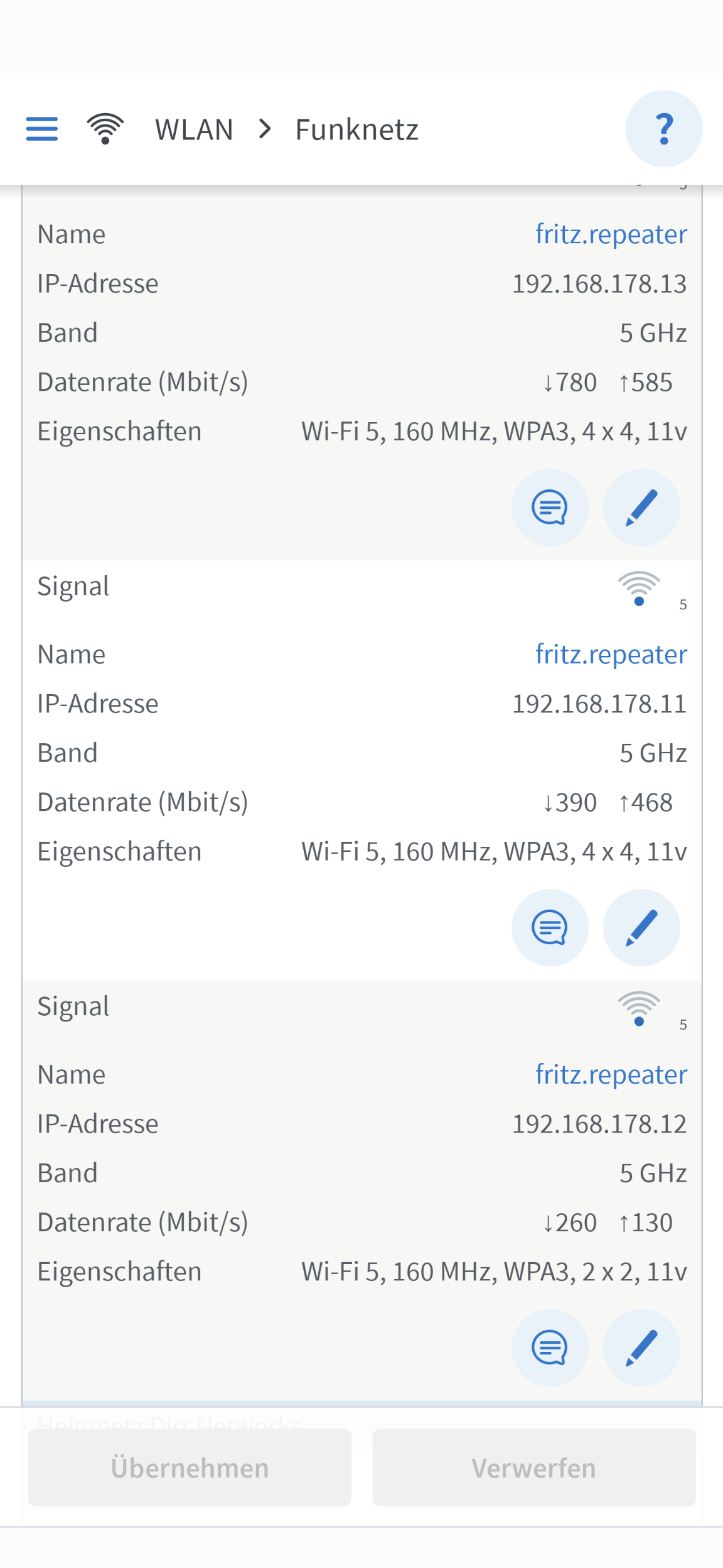

Kann auch nur sein das sie es auf repeater schafft. Hab hier kein 160mhz enduser gerät da.
Und wegen diesem AVM zu AVM repeater Spezialfall evtl nur intern macht, außerhalb des Standards.
Box ist die 7590 ohne AX
Repeater 3000, 2400 und 1200
Der 1750 schafft es nicht läuft auf 80mhz
Reaktionen: conf_t

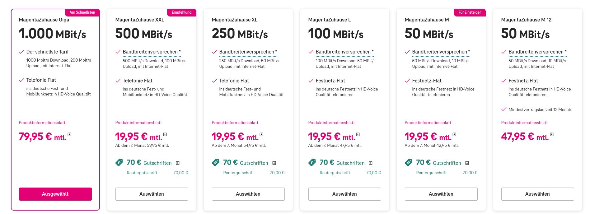

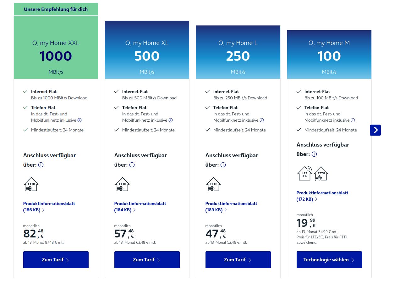

o2 kann auch sofort oder langfristig teurer sein als Telekom:
Getestet an der gleichen Telekom-FTTH-Adresse hier in der Oberpfalz.
DLMttH schrieb:
Fragt sich, woher diese 7,50 Zuschlag in der Oberpfalz kommen?
Zitat o2-Sternchen-Text:
In bestimmten Ortsnetzkennzahl(ONKZ)-Bereichen zzgl. 7,49 € Regio-Zuschlag/Monat. Bei Buchung eines Vertrages im Glasfaser-Netz der Vorleistungsgeber UGG oder WilhelmTel fallen keine zusätzlichen Aufschläge an.
Genau, dass das ein Zuschlag ist, war für mich ersichtlich. Nur woher der kommt, ist die Frage, ist doch immer die Telekom der Vorleister und andernorts klappt es ohne... würfeln die? Und wie sind die Preise von 1&1 an der Adresse?
