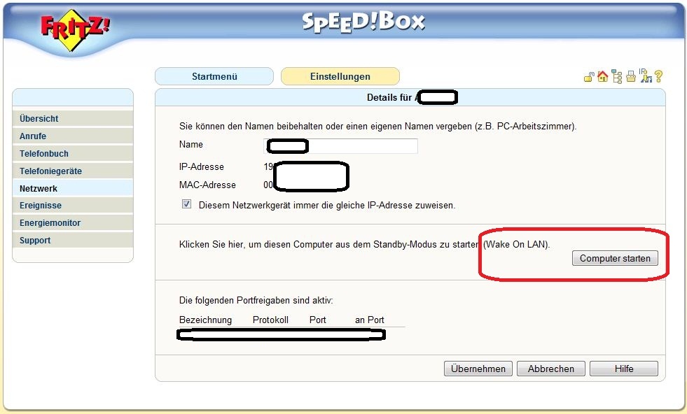

Das geht mit einer Fritzbox oder mit einem Speedport, das auf Fritz geflasht wurde. Über DynDNS und eingeschalteter Fernwartung kann man das Fritzbox-Menü weltweit aufrufen. Über einen Mausklick kann man das Magic Packet senden und Rechner starten, siehe Screenshot. Auch übers Internet, selbst schon gemacht.
http://www.avm.de/de/Service/FAQs/FAQ_Sammlung/15211.php3

Nein, geht ganz einfach, wenn man eine Fritzbox oder "gefritzten" Speedport hat. Liest überhaupt jemand meine Posts? :)

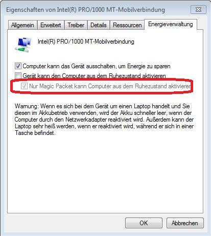

WOL kann jede Karte. Es muss evtl. im BIOS eingestellt werden und auch im Gerätemanager, siehe Screenshot.
Edit: Okay, aus der Luft geht leider nichts, man braucht schon entsprechendes Equipment. :)
