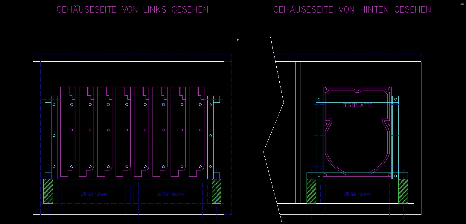

Die Teile die ich angefertigt brauche habe ich auf AutoCAD gezeichnet!
2. Festplattenentkopplung, und zwar habe ich vor die Festplatten wie auf der Zeichnung zwischen zwei Alubleche zu verschrauben, die wiederum werden an einem Gerüst aus 4 Kant Aluprofilen angeschraubt. Und alles zusammen soll dann auf 4 "Gumminoppen" gelagert werden (Grün schraffiert), durch die ich eine lange Schraube schieben kann die zu Führung und zur seitlichen Stabilisierung dient.
Ganz leicht wird die Sache nicht, siehe Festplatten, sprich super weich darf das Zeug auch nicht sein. Hat da jemand eine Idee oder evtl. einen Tipp wo man solche Dinge herkriegt?
Die Lüfter werden die kalte Luft durch den Boden ansaugen und nach Oben durch die Fesplatten pusten. Natürlich werden die Platten durch eine Platte von der restlichen Hardware abgetrennt.
PS: Bitte nicht verwirren lassen von den dunkelblauen gestrichelten Linien, das sind für mich nur Hilfslinien für Schrauben, unsichtbare Kanten oder für andere Teile wie Deckel (oben zum Bsp.)

So morgen gehts in den Baumarkt, eindecken mit Material :-P Ne Lösung für meine Entkoppelung hatte meine Freundin. Gumminöppel von Türstoppern =D
