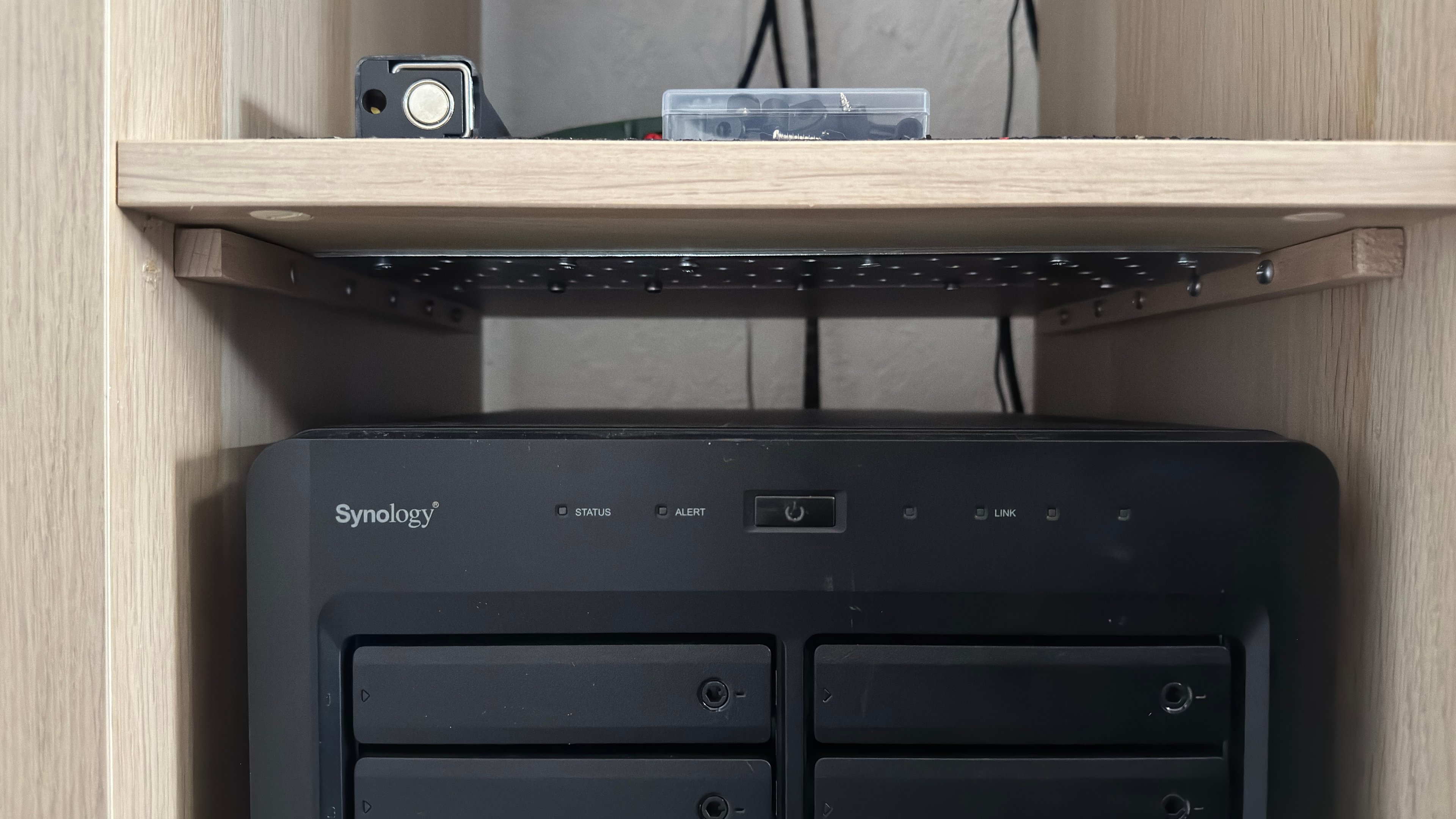

Heute habe ich Vierkantleisten seitlich unter die Böden geschaut. Zusätzlich habe ich jeweils zwei Flachverbinder unter die Böden geschraubt. Durchbiegen tuen sich die Böden nicht. Denke das die jetzt 20 kg aushalten werden.
Wenn zfs drauf oder ein anderes Filesystem mit COW hält sich die Gefahr aber zumindest sehr in Grenzen.
Klar die Datei, die gerade draufgeschrieben wird, ist halt dann nicht da.
Wir hätten das gern auch Bild, als Inspiration :)
Reaktionen: xammu

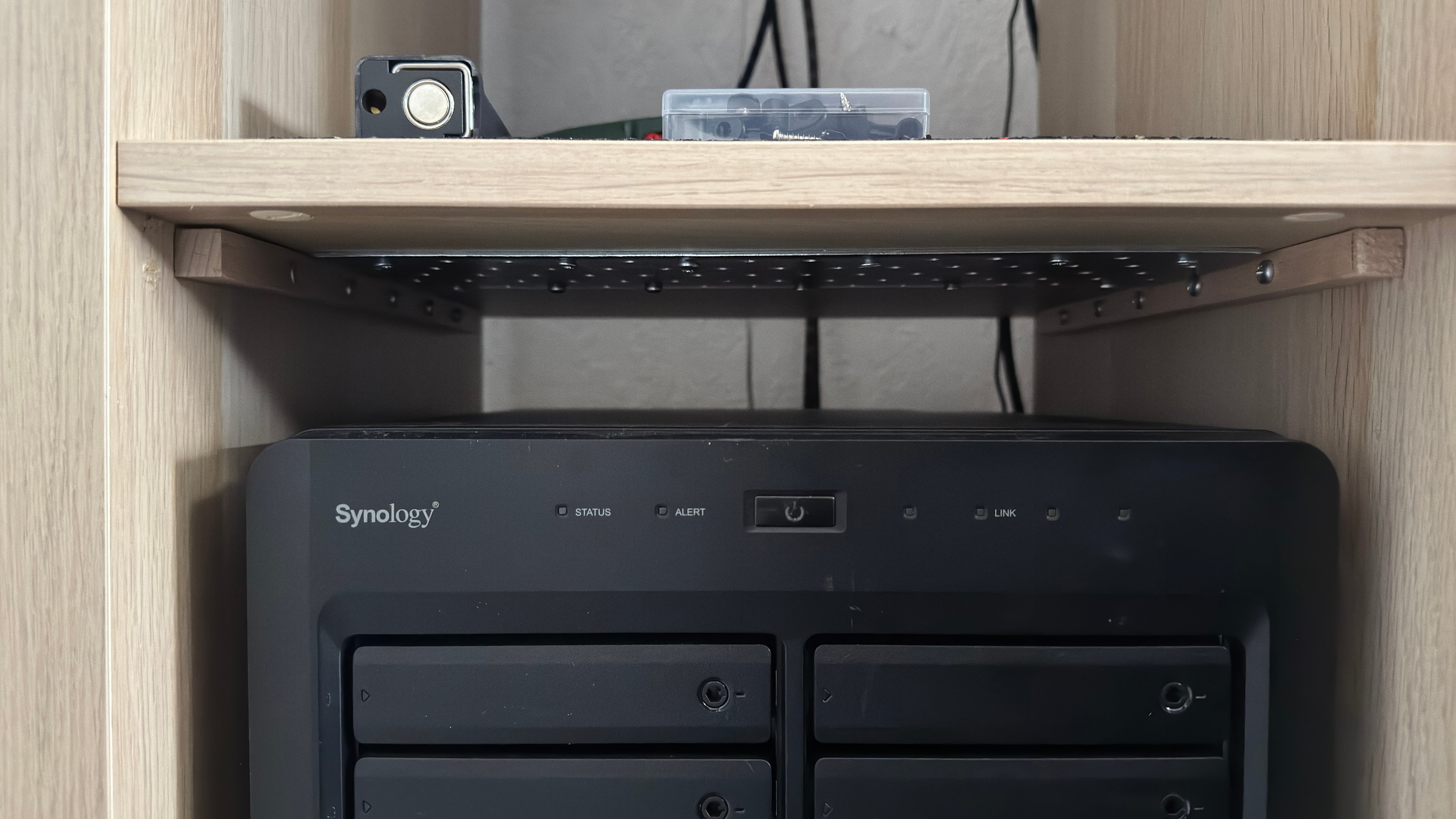

So sieht das jetzt aus. Zwei weitere Bleche habe ich unter die Matte gelegt. Das sollte erstmal halten.
