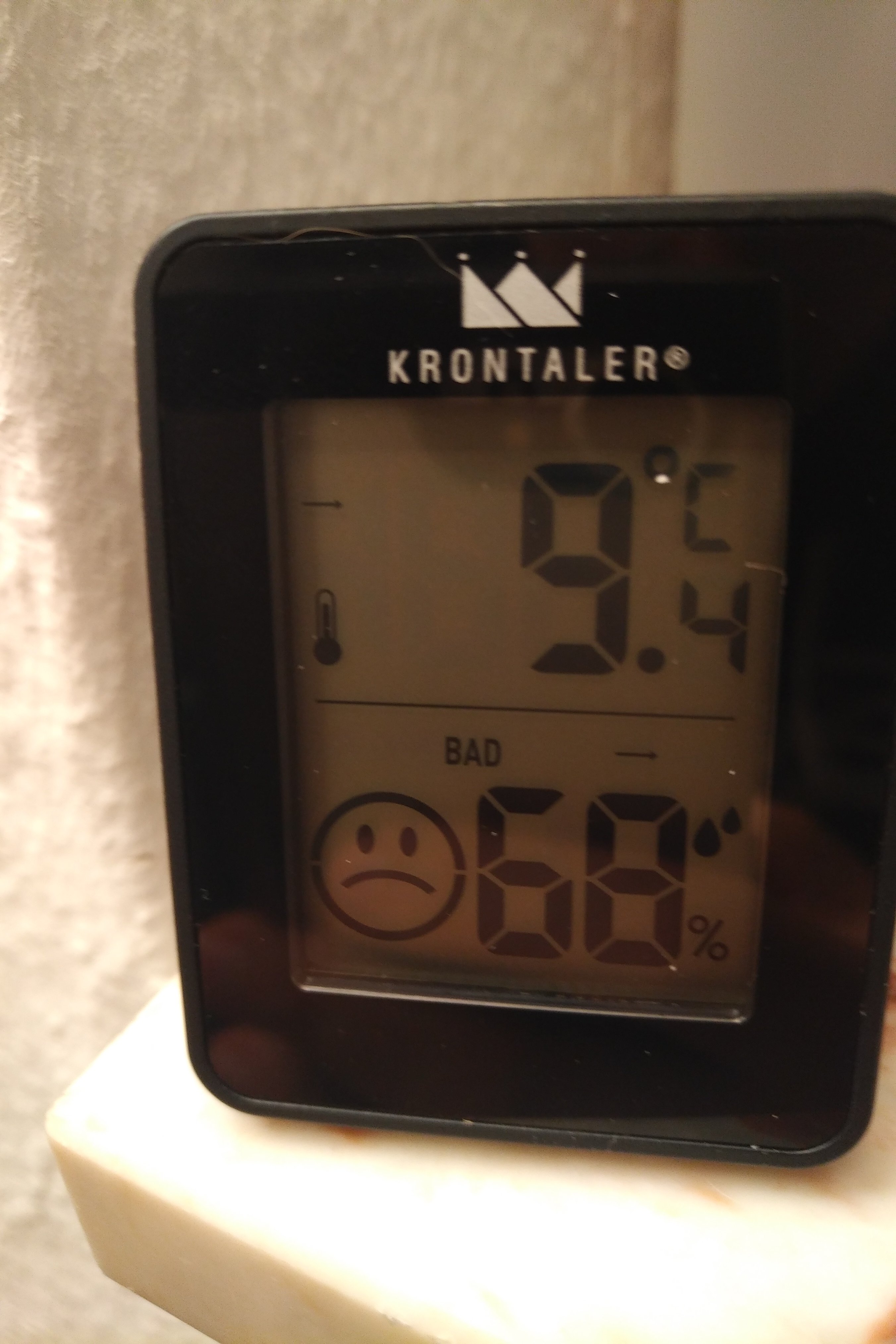

68 laut digitalem Thermometer

Fast 70% Luftfeuchte. Dann solltest Du eher etwas zu heizen damit das weg kommt. @RavensRunner
Reaktionen: drrrk und Roesi
Wenn du im Winter schon 68% hast, dann werden es im Sommer 80+
Finde heraus woher die Feuchtigkeit kommt und tu was dagegen.
