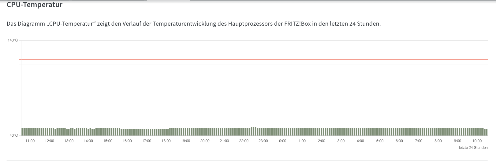

Ja, Firtzboxen sind das eher unempfindlich, habe eine fast unter der Decke (Heizungsraum, ca. 5,3 cbm). In der Höhe ca. 28-36°C, je nach Jahreszeit. Die Fritzbox dümpeöt dabei mit total niedriger CPU Temp für die Umgebung:
