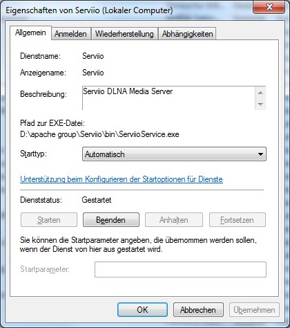

Diensteigenschaften werden wie bei mir aussehen ?

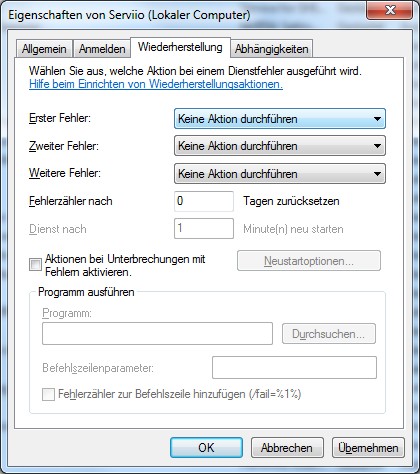

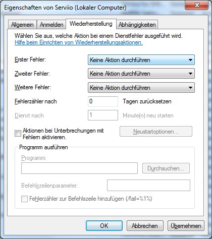

Ggf. mal Wiederherstellung bemühen um den Dienst neuzustarten:

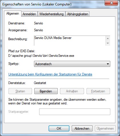

Die DIensteigenschaften sehen bei mir genauso aus wie bei dir.
