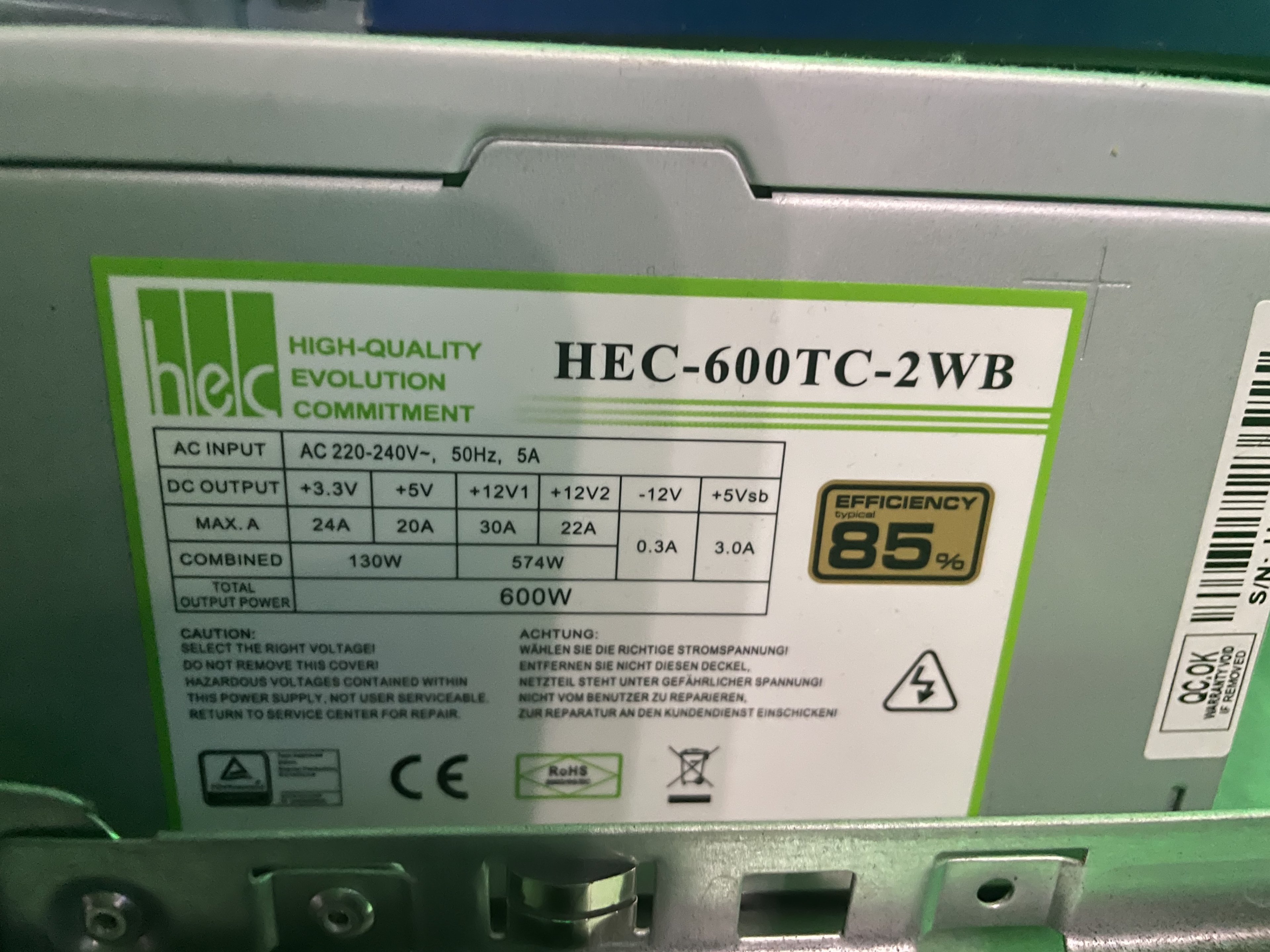

Da man das Netzteil bei Google nicht mal wirklich findet ... der Verdacht liegt schon nahe. Gerade mit so einer fetten GTX Karte.
Ein Austausch mit einem guten NT wird auf keinen Fall falsch sein. Scheint kein gutes zu sein, wenn ich danach suche...

Wenn ihr genau wissen wollt welches Netzteil hier ein bild
https://gzhls.at/blob/ldb/0/7/c/d/13de4580dff57f8e38d3cf3c38ca9a955fe7.pdf
Das ist ein OEM-Netzteil. Nichts besonderes, aber auch nichts schlimmes. HEC ist ein bekannter Hersteller, der u.a. auch für bq und Corsair fertigt... Einst sogar mal als "Cougar" bekannt, speziell in der Retail-Schiene.
Bei dieser vagen Fehlerbeschreibung kann man aber eigentlich auch nichts ausschließen, bislang.

Hm, wenn ich mir ansehe, welche ordentlichen Komponenten auf diesem extrem einfachen Board laufen,
kann auch hier der Grund liegen, aber auch ich würde erstmal mit dem Ram anfangen (ein defektes Netzteil
sorgt z.B. für Reboots, aber eher selten für Bluescreens).
