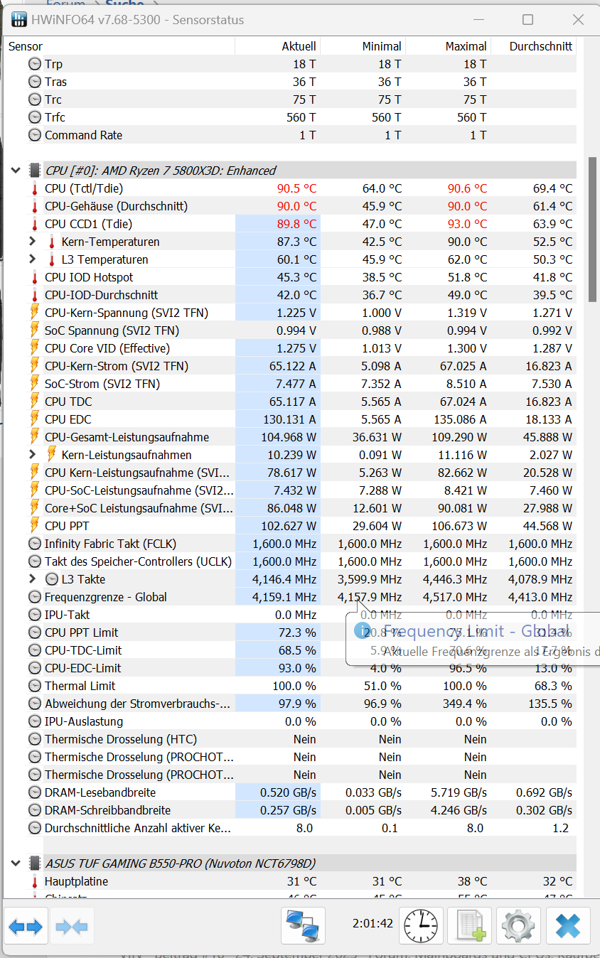

ich habe mir einen AMD Ryzen 7 5800 x3d gegönnt, aber ich bin mit die Temperaturen überhaupt nicht zufrieden.
in Idle erreicht der CPU 67° Grad und in Volllast 93° Grad
sind die Temperaturen nicht ein bisschen zu hoch?
als Luftkühler habe ich ein Shadow Rock 2 CPU-Kühler und Leitpaste habe ich die Artik MX-5 benützt.
ich habe die Paste ganz vorsichtig über die ganze CPU mit Hilfe eine Spachtel drauf getan.
Die CPU läuft im übrigens nur mit max. 4,2Ghz im Volllast,
Habe ich vielleicht ein Montags CPU bekommen?
Könnt Ihr vielleicht behilflich sein.
Danke im voraus.

Evtl den Sitz überprüfen und wie sieht die Gehäusebelüftung aus ?
Reaktionen: lazsniper
also ich habe nicht zu fest geschraubt, ganz normal... und im Gehäuse befinden sich 2 140ger vorne und ein 140ger hinten, alle 3 von beQuit.
Noch zu erwähnen wäre das mein altes Ryzen 5 5600x hatte Maximal 80° im Volllast gehabt, das sind 10° grad weniger.
ALso handfest sollte immer reichen. Wie schnell drehen denn die Lüfter?
Wenn die Rpm auch passt, ist der Kühler wohnl zu schwach. Der x3D wird auch mit einem Noctua ziemlich heiss.
Wenn alle Kerne unter 100% Last stehen, dann sind die Temperaturen - und auch die nicht ganz ausgefahrenen Taktraten - nichts Ungewöhnliches. Mit einem besseren Kühler holst du ggf. ein paar Grad raus. Generell ist die Wärmedichte in der CPu eher das Problem als der Kühler an sich. Die vier Heatpipes deines Kühlers sind natürlich begrenzter zum Abtransport der Wärme geeignet. Ein echtes Problem sehe ich aber nicht.

Ich habe dir doch in Beitrag #5 erklärt, was bei der CPU das "Problem" ist.
Entscheidend ist nicht nicht die TDP, sondern der reale Verbrauch (hier maximal 142W PPT!) und die tatsache, dass das alles über nur ein CCD geht (bei einem 12- oder 16-Kerner über zwei). Es ist eine kleine Fläche mit viel Wärme - und die muss weg. Da kann der Kühler so groß sein, wie er will.
Im Computerbase-Test gingen bis 133W durch die CPU und es ging auch hoch auf 91°C. Einen Thread zu den Temps von X3D-CPUs haben wir gefühlt täglich.

Davon abgesehen hast du beim Zocken dann vielleicht mal 60W oder so. Als Arbeitstier mit Multicore-Volllast verwendest du die CPU doch nicht durchgängig?
Reaktionen: Baal Netbeck
Wäre noch die Frage was ist Vollast bei dir?
Ich hoffe du meinst Cinebench Multicore?
Dann wären die Temps doch super!?
Sind über 90°grad einfach nicht zu viel? der ist doch ein Hitzkopf , ich habe bis jetzt noch kein CPU gehabt der so heiß war.
und nein das war kein Cinebench Multicore, ich habe Forza Horizon 5 gezockt.

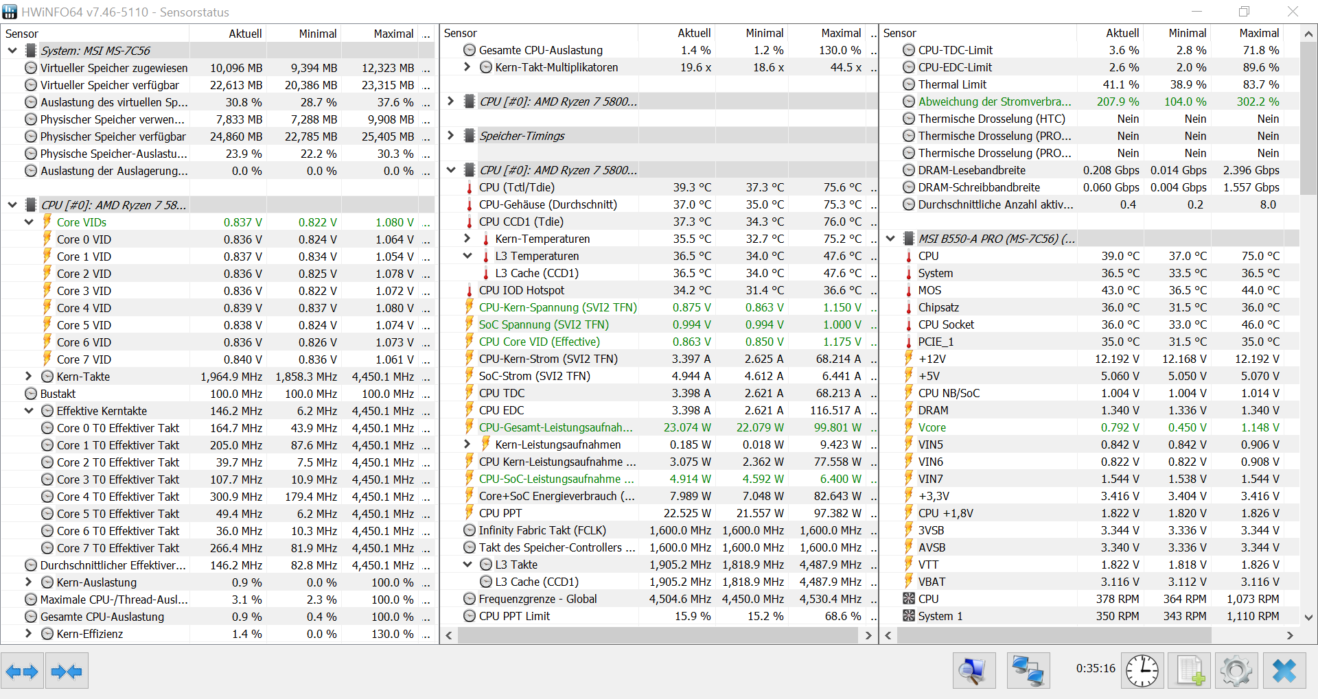

Deine Kernspannung ist recht hoch 1,319 V muss nicht sein der würde vermutlich auch mit 1,219 V sauber laufen. Kann man auch am Delta Tdie zu CCD1 sehen fast 3°C die Wärme die bei den Burst Spitzen erzeugt wird kann nicht schnell genug abgeführt werden.
Hab dir mal ein Vergleich von meinem System mit angehängt vielleicht kannst du ja deine Werte etwas angleichen.
hey deinen werten sind ja traumhaft, ich habe jetzt schon neue Leitpaste bestellt, wie es ja vorgeschlagen wurde, die von Thermal Grizzly Hydronaut, mal sehen ob das was bringt.
