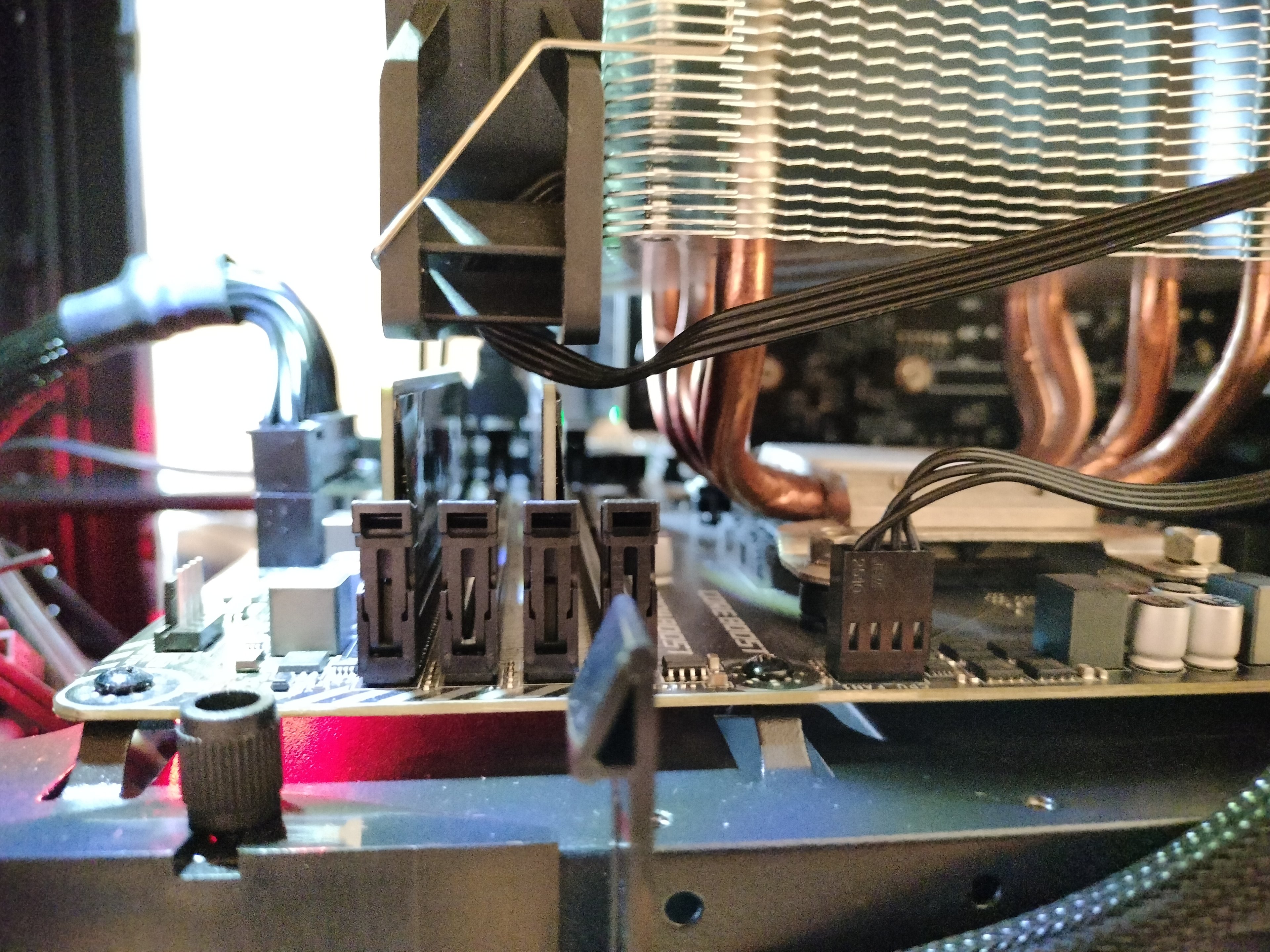

ich möchte meinem System etwas mehr RAM gönnen.
Derzeit sind 2x 4GB G.Skill Aegis verbaut. Systemkomponenten siehe Signatur.
Mein Wunsch wäre ein Kit aus 2x 16 GB
Von der Geschwindigkeit sollte 3200 Mhz ja ausreichen. Übertakten möchte ich den RAM nicht.
G.Skill Flare X soll ja ganz gut mit AMD harmonieren. https://geizhals.de/g-skill-flare-x-schwarz-dimm-kit-32gb-f4-3200c16d-32gfx-a2154213.html
Es stellt sich mir jedoch die Frage, ob diese Riegel überhaupt auf mein Board passen. Der CPU Kühler ist riesig. Den CPU Lüfter könnte ich zur Not etwas nach oben versetzen. Die Flare X sind höher als die momentan verbauten Riegel, ob das was ausmacht, kann ich nicht beurteilen.
Was meint ihr? Passt das? Oder lieber ein Kit Aegis 32GB DDR4 3200?
Danke
Gruß
1. In deinem Link steht doch die Modulhöhe. Wenn du so ein schönes seitliches Foto machen kannst, dann kannst du bestimmt auch einen Zollstock hinhalten.
2. Wie du schon sagtest den Lüfter kann man ja höher setzen, auch höher als Unterkante Kühler

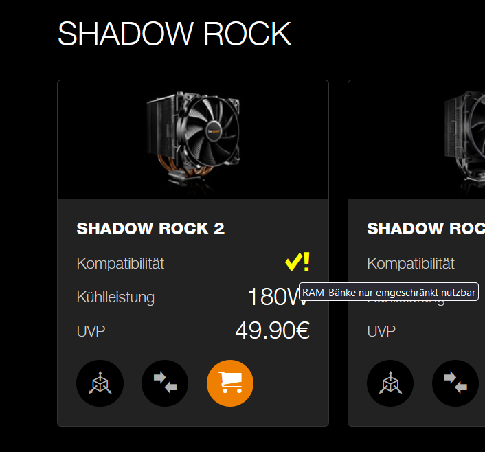

Macht eine Differenz von 8,75 mm in der Höhe. Gemessen hatte ich natürlich vorab schon einmal. Zwischen der untersten Kühlerlamelle und dem RAM Riegel sind derzeit im montierten Zustand noch 1,7 cm Platz. Was mich beschäftigt ist die Montage der Riegel.
Laut der BeQuiet Homepage besteht eine eingeschränkte Nutzbarkeit der RAM Bänke. Das gibt mir zu denken.
Ich möchte den Kühler nicht demontieren müssen um den RAM zu tauschen. Deshalb wollte ich euch um Rat bitten.

Der Lüfter wird doch von seitlichen Spangen gehalten. Man könnte diese natürlich vom Kühler abnehmen auch wenn dieser montiert ist ist.
Das ist richtig, den Lüfter kann man easy demontieren. Das ist kein Problem. Meine Frage wirkt vielleicht etwas noob - mäßig, aber seht ihr Probleme bei der Montage von den Flare X Modulen, wenn der CPU Lüfter demontiert ist?
Mir fehlt einfach die Erfahrung.
Danke.
Insofern die RAM auf dem Bild im Eingangspost in den richtigen Slots laut Handbuch stecken, würde ich schätzen man bekommt auch RAM mit Kühlkörper Grad so eingesteckt. Der Lüfter geht ja pie mal Daumen ungefähr bis zur mitte des leeren Platzes zwischen den beiden RAMbänken.
Wenn nicht muss halt der Kühler kurz runter ist ja kein Hexenwerk und man tauscht den RAM ja auch nicht alle paar Stunden.
Reaktionen: minibip
