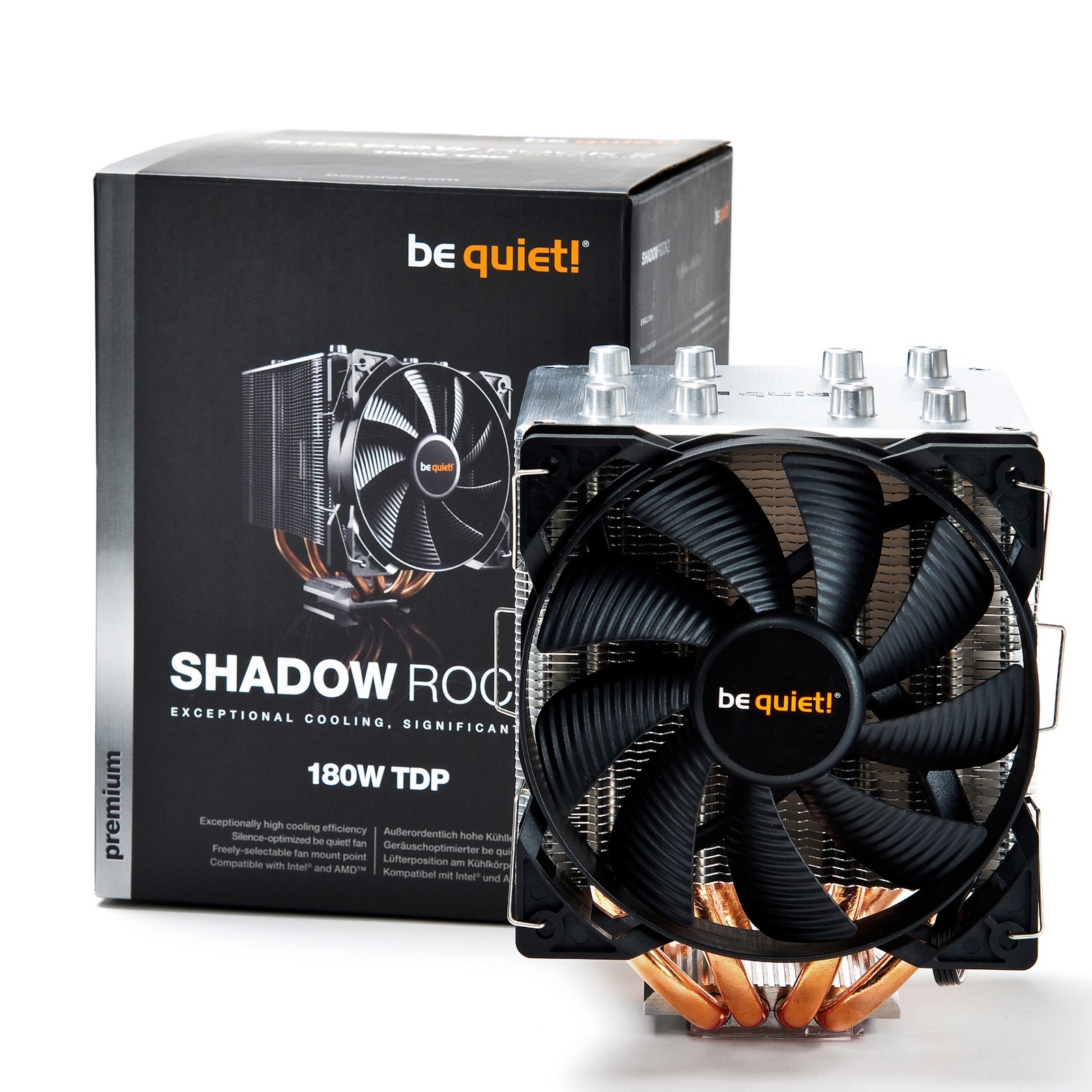

Shadow Rock 2 CPU-Kühler

Der Kühlkörper vom Shadowrock sieht komplett versifft aus, selbst mit besserer Zuluft im Gehäuse wird der kaum besser kühlen können. Passt da vorne noch ein Lüfter rein oder sind da bereits die maximalen zwei 140er drin?

Mir scheint auch das dein CPU Kühler um 90° verdreht montiert ist ich meine sollte der be quiet Schriftzug nicht normal Lesbar sein?

Und für deine 90° gedreht Behauptung hätte eine Google-Suche gereicht, um zu sehen, dass dem nicht so ist.

Das mit dem verdrehten Kühler war ein Hinweis das zu überprüfen mehr nicht.

Aber selbst in einem "Airflow-Monster"-Gehäuse wie dem Fractal Design Torrent, würde ich den 5800X3D nicht mit einem Shadow Rock 2 kühlen wollen.
