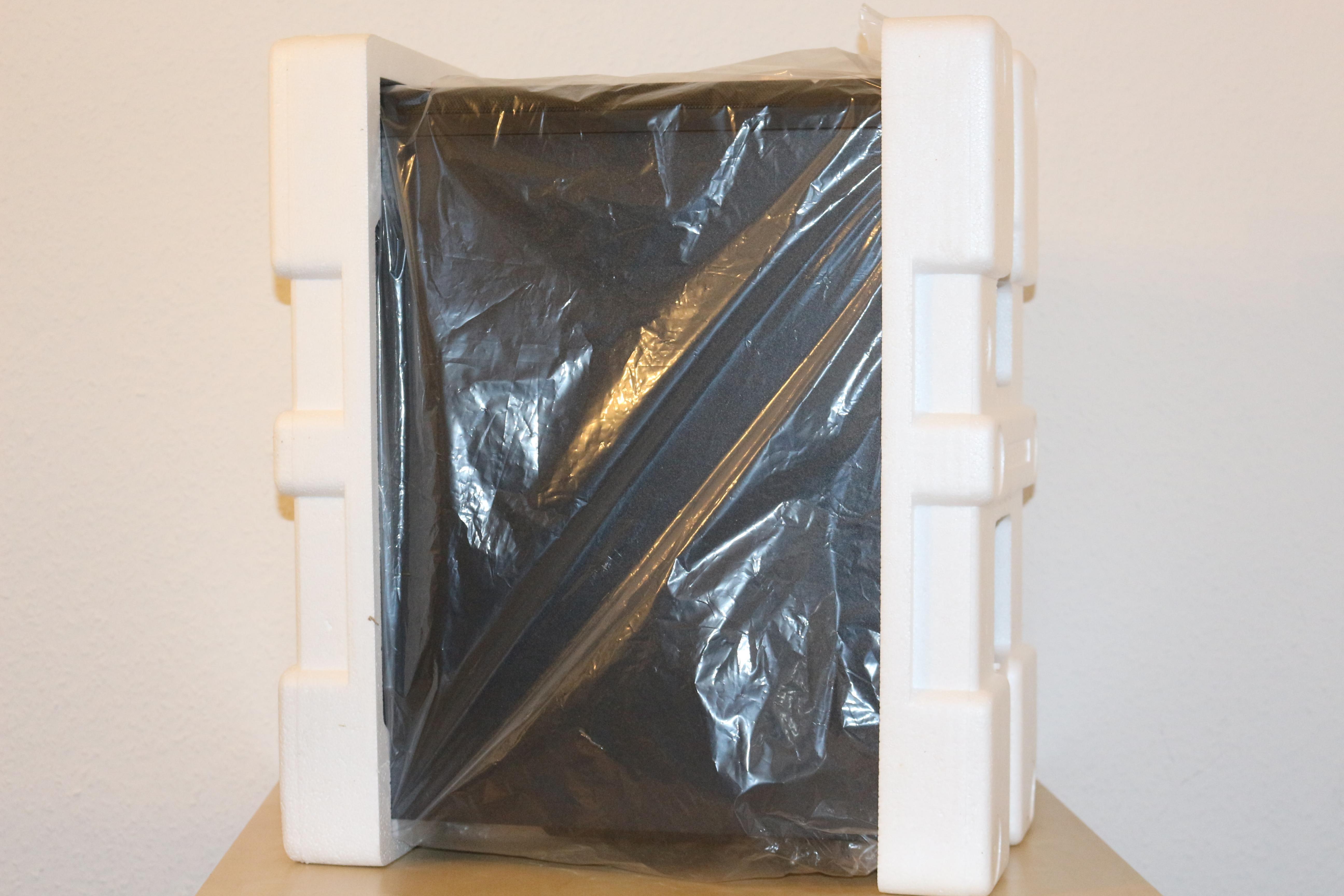

Das Sharkoon V1000 kommt sicher verpackt in einem schwarz-weißen Karton, auf dem alle wichtigen Information und ein Bild des Gehäuses aufgedruckt sind. Im Inneren der Box und geschützt durch eine Folie und Styropor findet man das V1000.

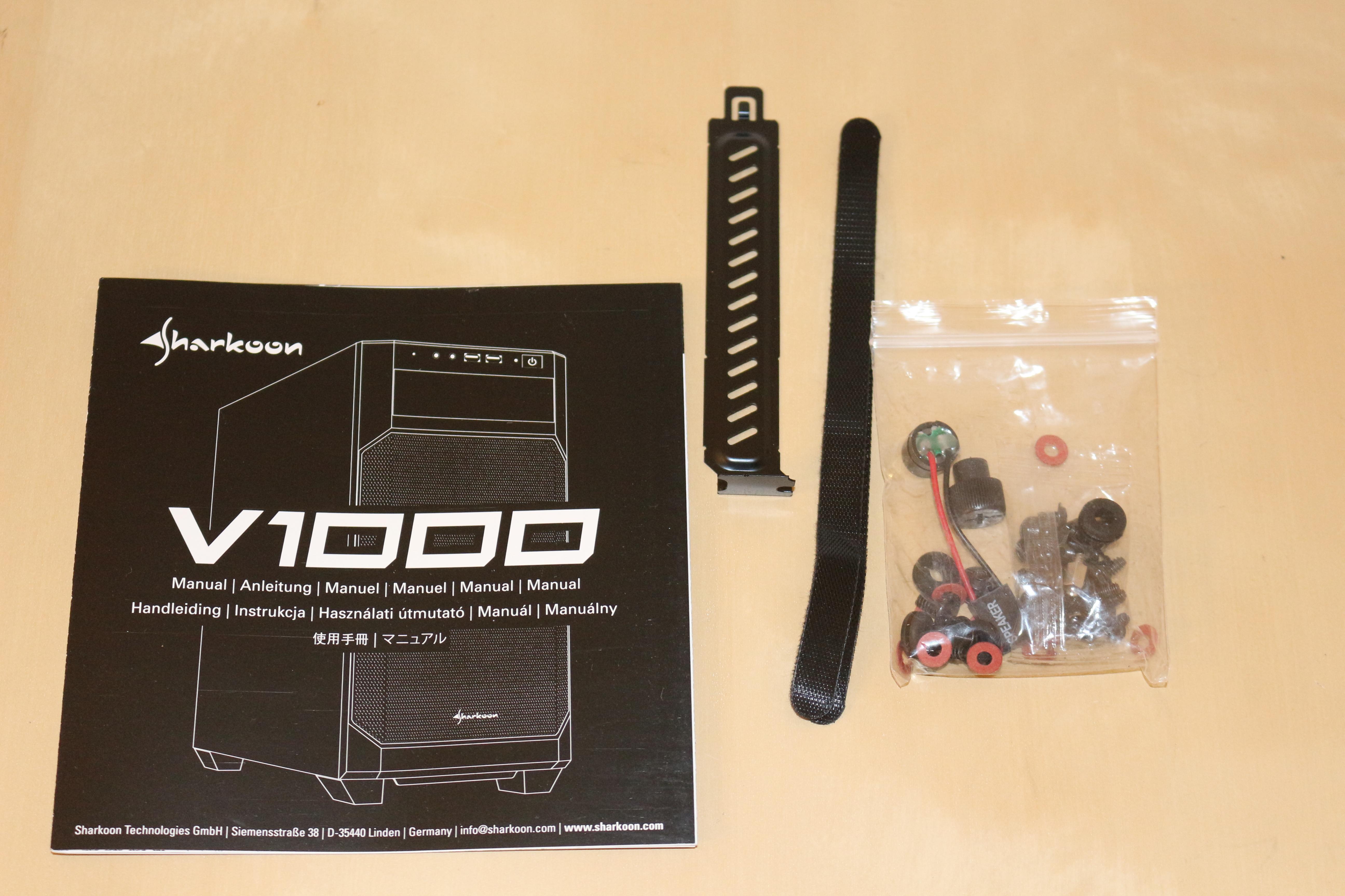

Im Lieferumfang befinden sich eine Kurzanleitung mit Bildern, eine Frontblende für externe 3,5"-Geräte, zwei wiederverwendbare Klett-Kabelbinder, ein Tool zur Montage der Abstandshalter, eine PCI-Slotblende sowie alle wichtigen Schrauben die zur Montage benötigt werden.

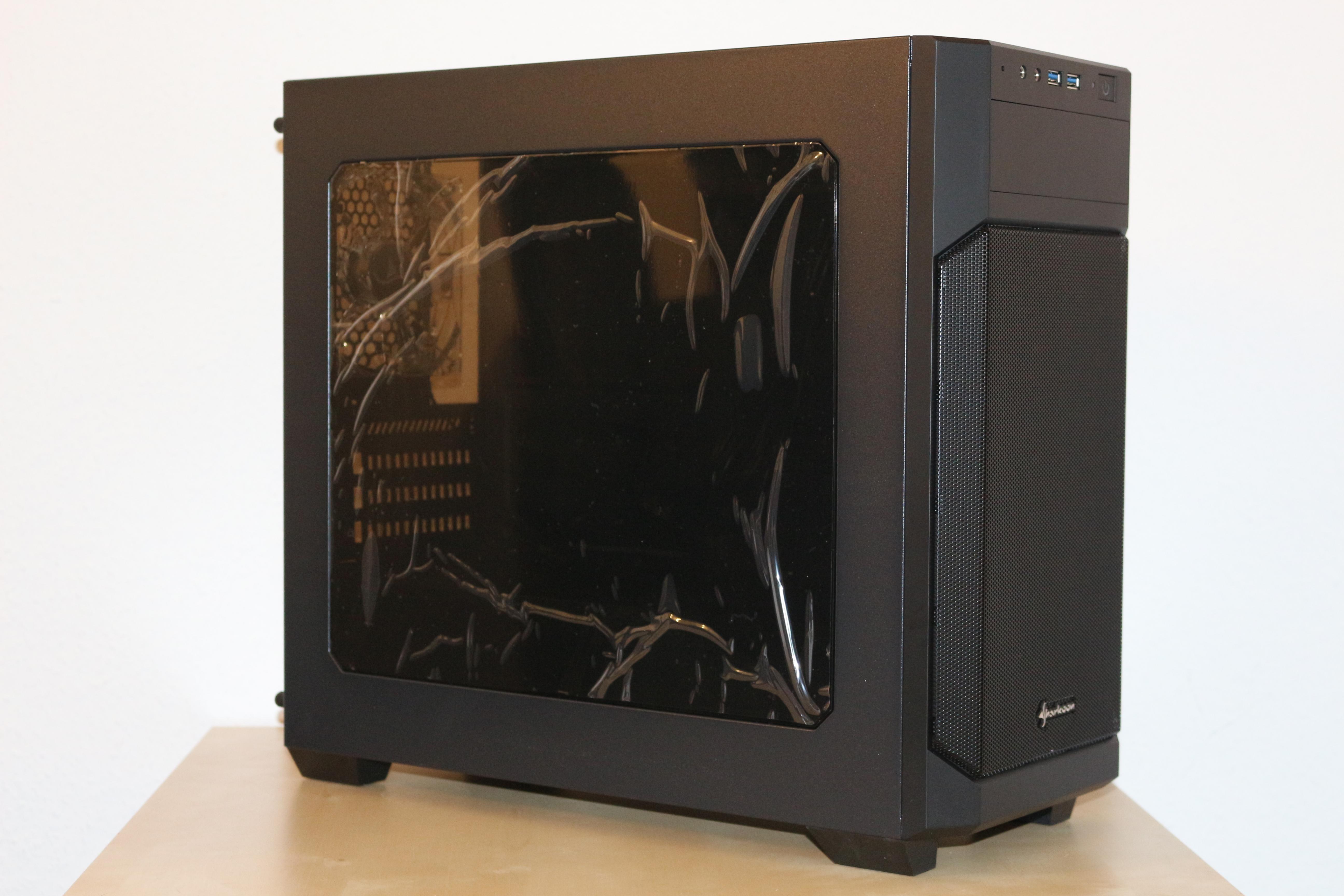

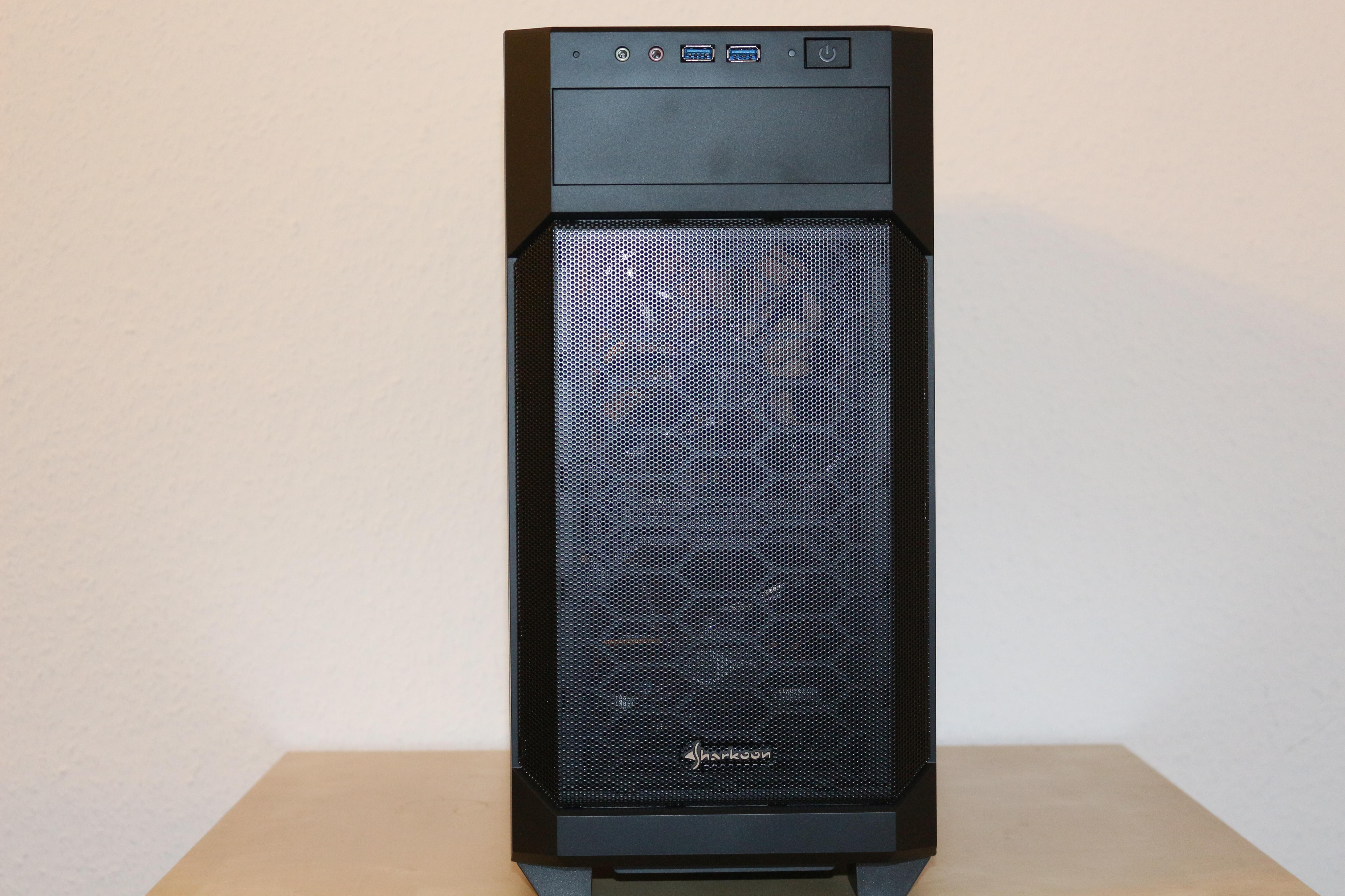

Zumindest die Front des V1000 ist für die derzeitigen Verhältnisse im Gehäusemarkt recht auffällig gestaltet. Sie verfügt über ein großes Lüftergitter aus Mesh und besteht ansonsten aus einem schwarzen Kunststoff. Im oberen Bereich findet man einen 5,25“-Laufwerksplatz. Das I/O-Frontpanel mit nach vorne gerichteten Anschlüssen hat Sharkoon direkt über dem Laufwerksplatz angebracht. Vorhanden sind zwei USB 3.0-Anschlüsse sowie ein Kopfhörer- bzw. Mikrofon-Anschluss, ein Power-Schalter und ein Reset-Knopf. Das I/O-Panel ist fest am Gehäuse befestigt. Hinter der Frontblende verstecken sich ein Staubfilter und zwei vorinstallierte 120mm-Lüfter mit 1200rpm und blauen LEDs. Der Staubfilter ist durch eine Schraube befestigt.

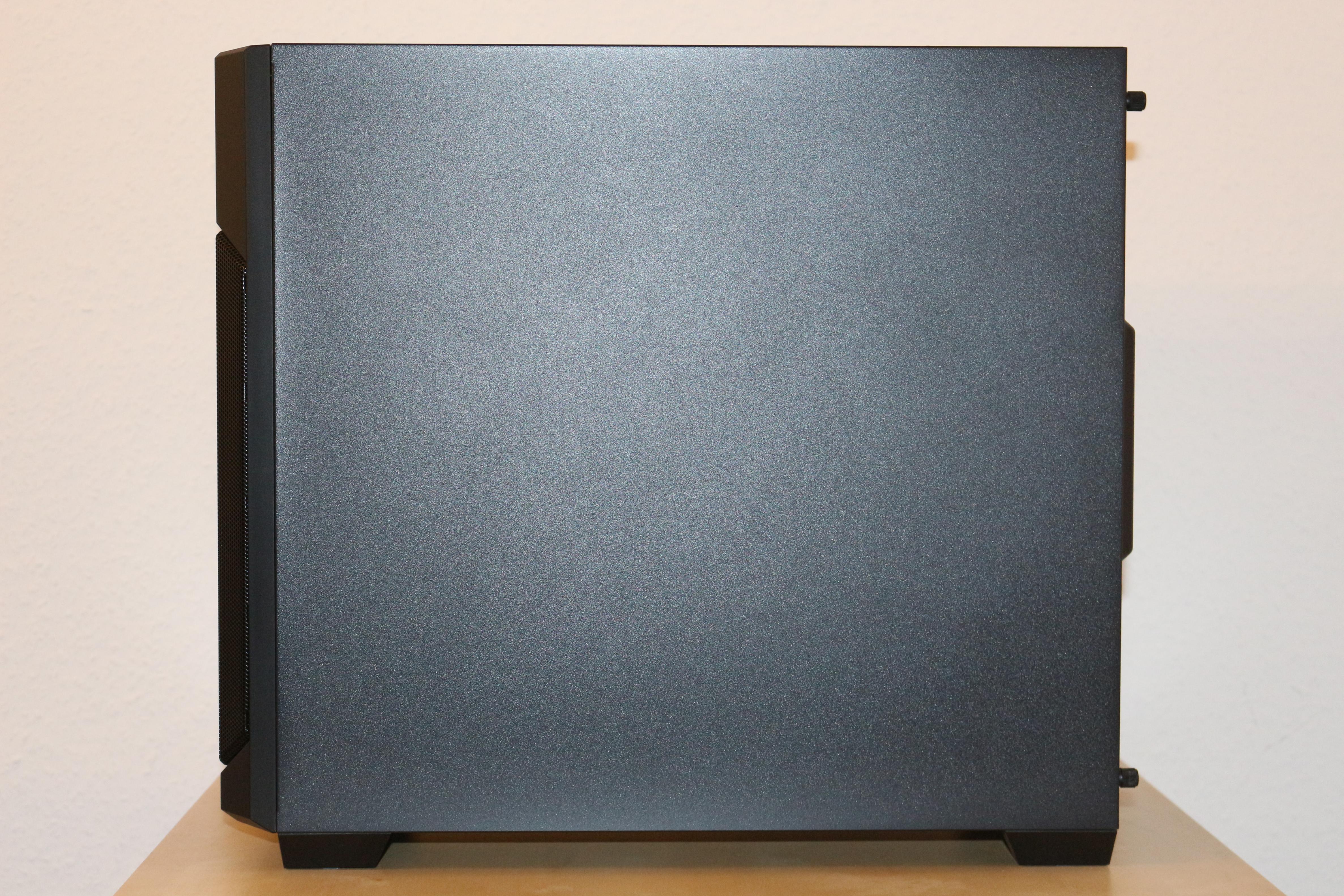

Das rechte Seitenteil ist komplett geschlossen und wird mit Rändelschrauben befestigt. Das linke Seitenteil besitzt ein großes und leicht getöntes Seitenfenster aus Acryl. Zum Schutz vor Kratzern wurde an beiden Seiten des Acrylfensters eine Schutzfolie befestigt. Auch das zweite Seitenteil wird mit Rändelschrauben angebracht. Des Weiteren verfügen beide Seiten über Ausziehhilfen. Insgesamt ist das Gewicht bzw. Stabilität der Seitenteile für die Preis von 40€ gut.

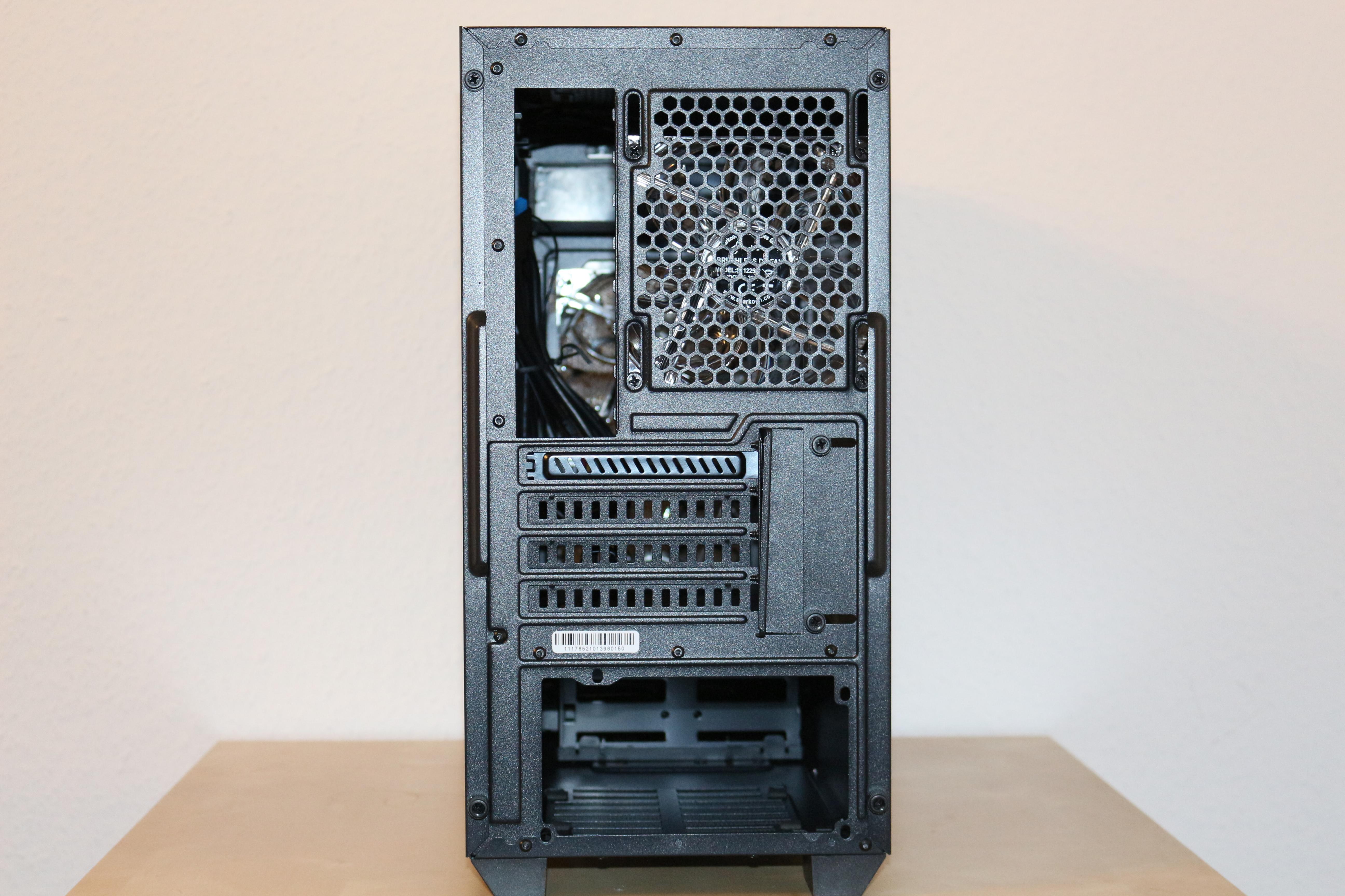

An der Rückseite zeigt sich ein typisches Erscheinungsbild für einen Mini-Tower. Das Netzteil wird unten montiert. Darüber finden sich vier PCI-Slotblenden sowie der vorinstallierte, 120mm-Lüfter. Drei der vier Slotblenden müssen leider herausgebrochen werden. Die Befestigung von Erweiterungskarten erfolgt außerhalb des Gehäuses mittels Schrauben.

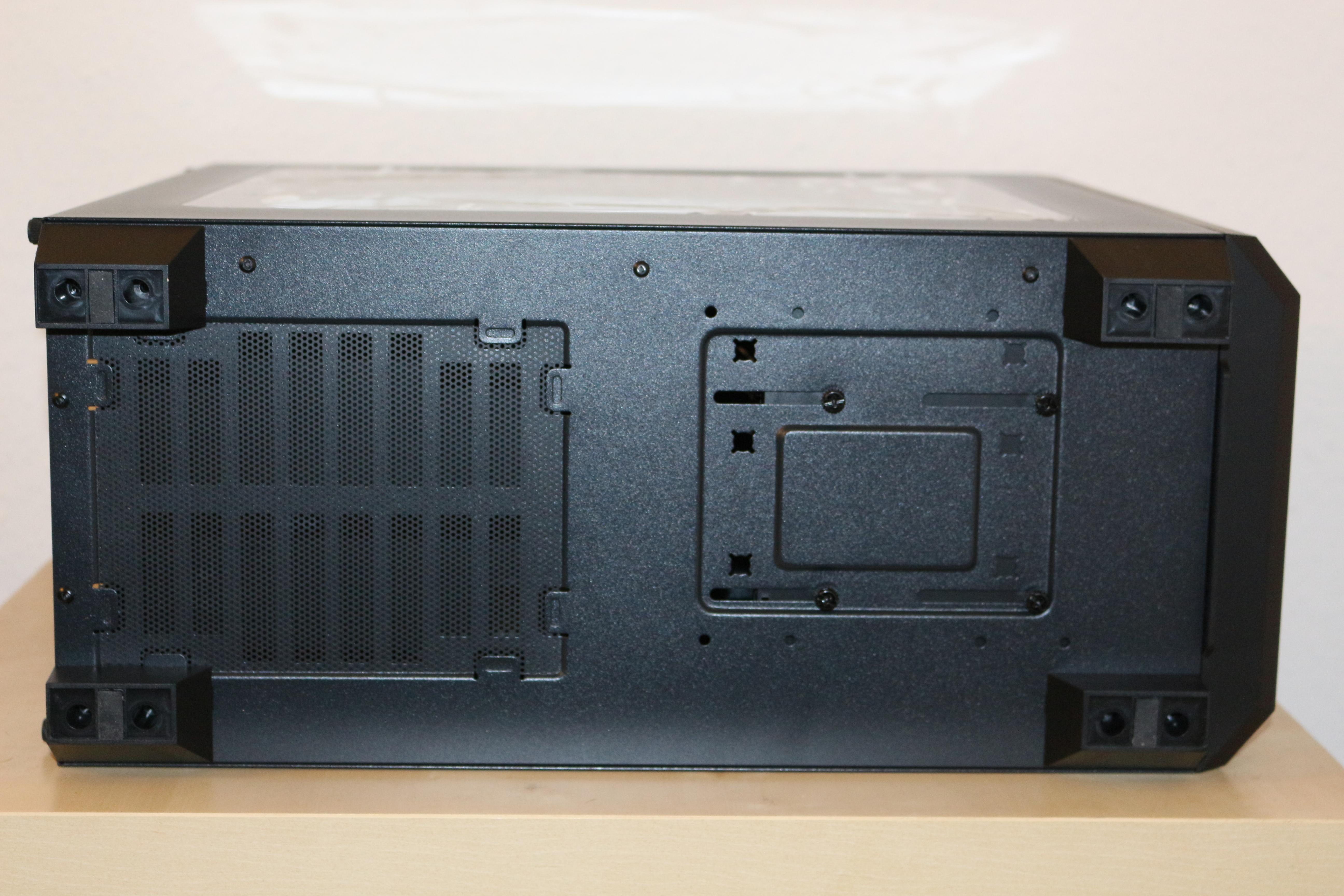

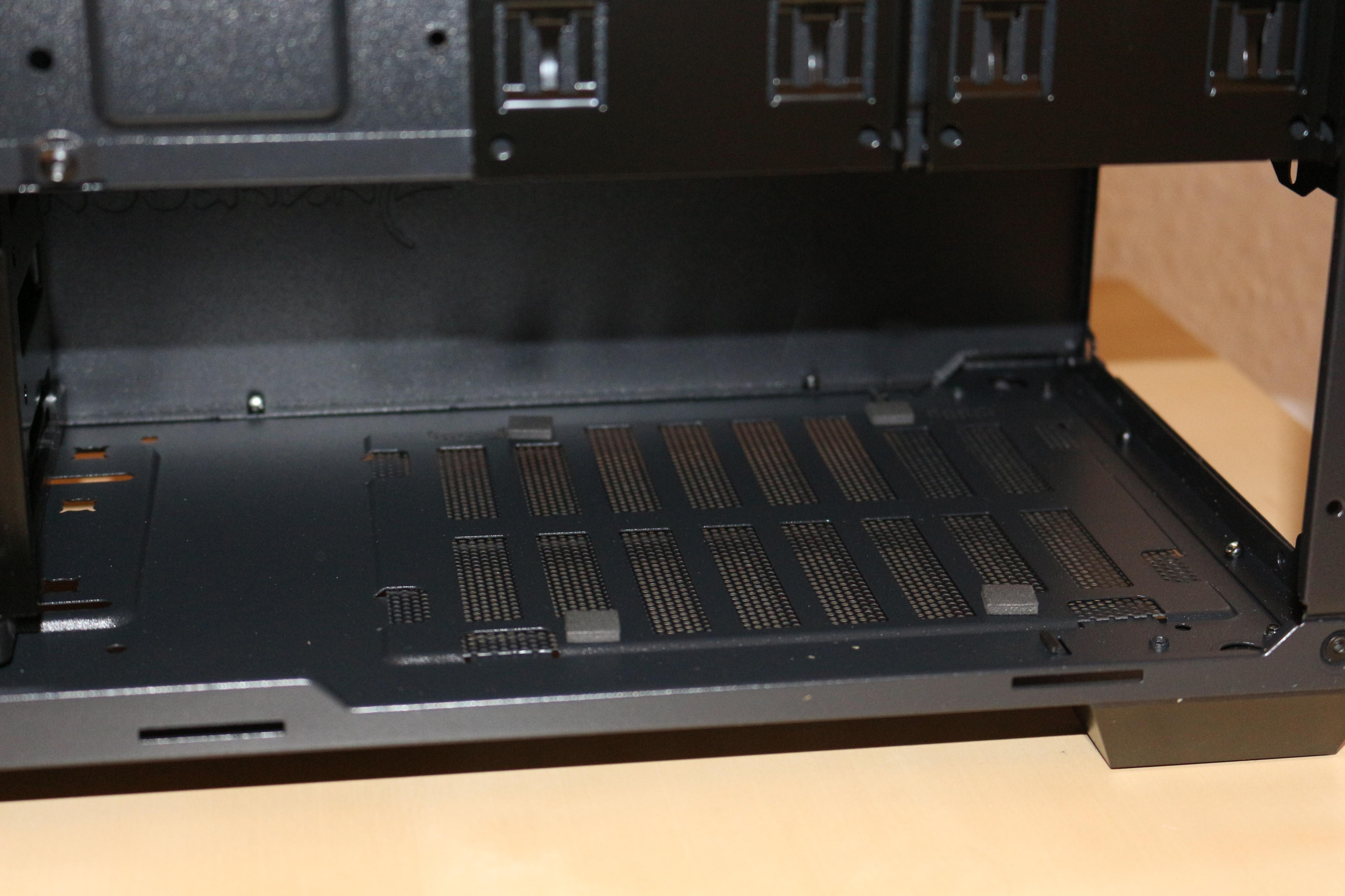

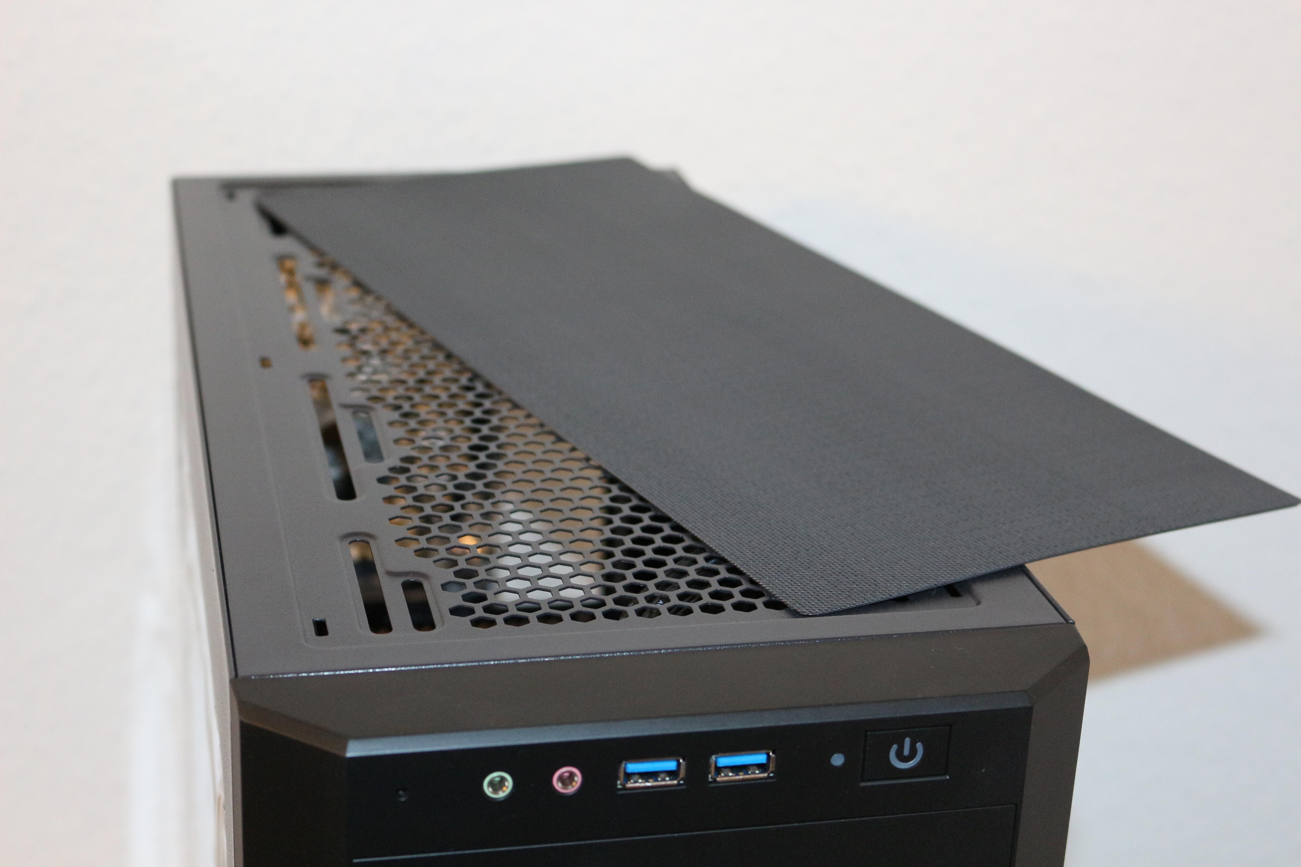

An der Unterseite wurde ein Staubfilter aus Mesh-Gitter angebracht. Das Gitter ist recht grob und besitzt keine Ausziehhilfe. Zur Demontage des Staubfilters muss das Gehäuse also definitiv umgedreht werden. Davor finden sich vier Montage-Schienen und vier Schrauben mit denen der Festplattenkäfig befestigt ist. Damit das Netzteil auch genügend Luft bekommt, steht das Gehäuse auf vier Kunststoff-Füßen mit einer Schicht Gummi zur Entkopplung. Insgesamt wirken die Standfüße für die Preisklasse sehr solide.

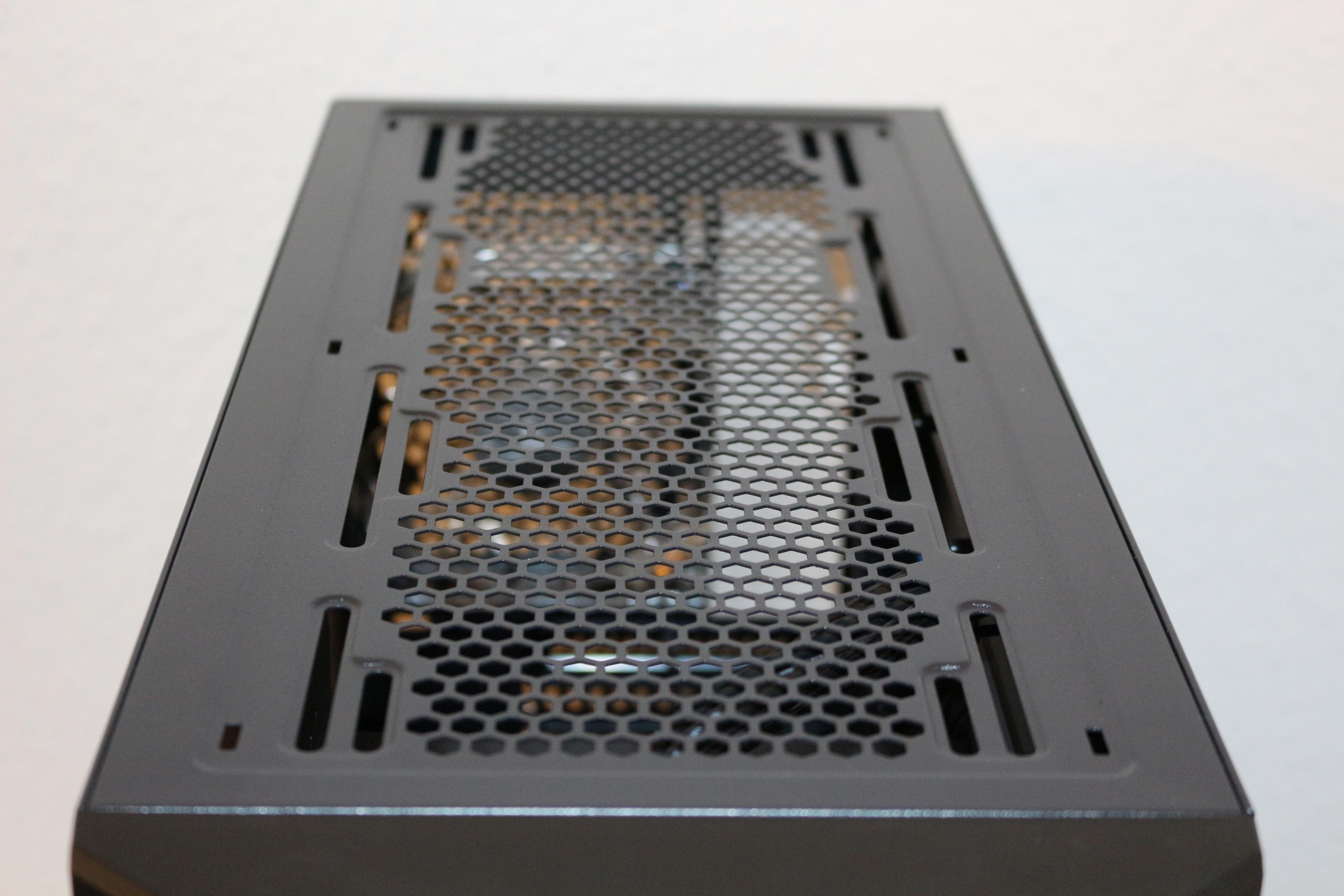

Im Deckel findet sich eine große Öffnung mit diversen Montagemöglichkeiten für Lüfter. Maximal können hier drei 120mm- oder zwei 140mm-Lüfter montiert werden. Damit nicht so viel Staub den Weg ins Gehäuse findet, legt Sharkoon einen magnetischen Staubfilter aus Mesh bei.

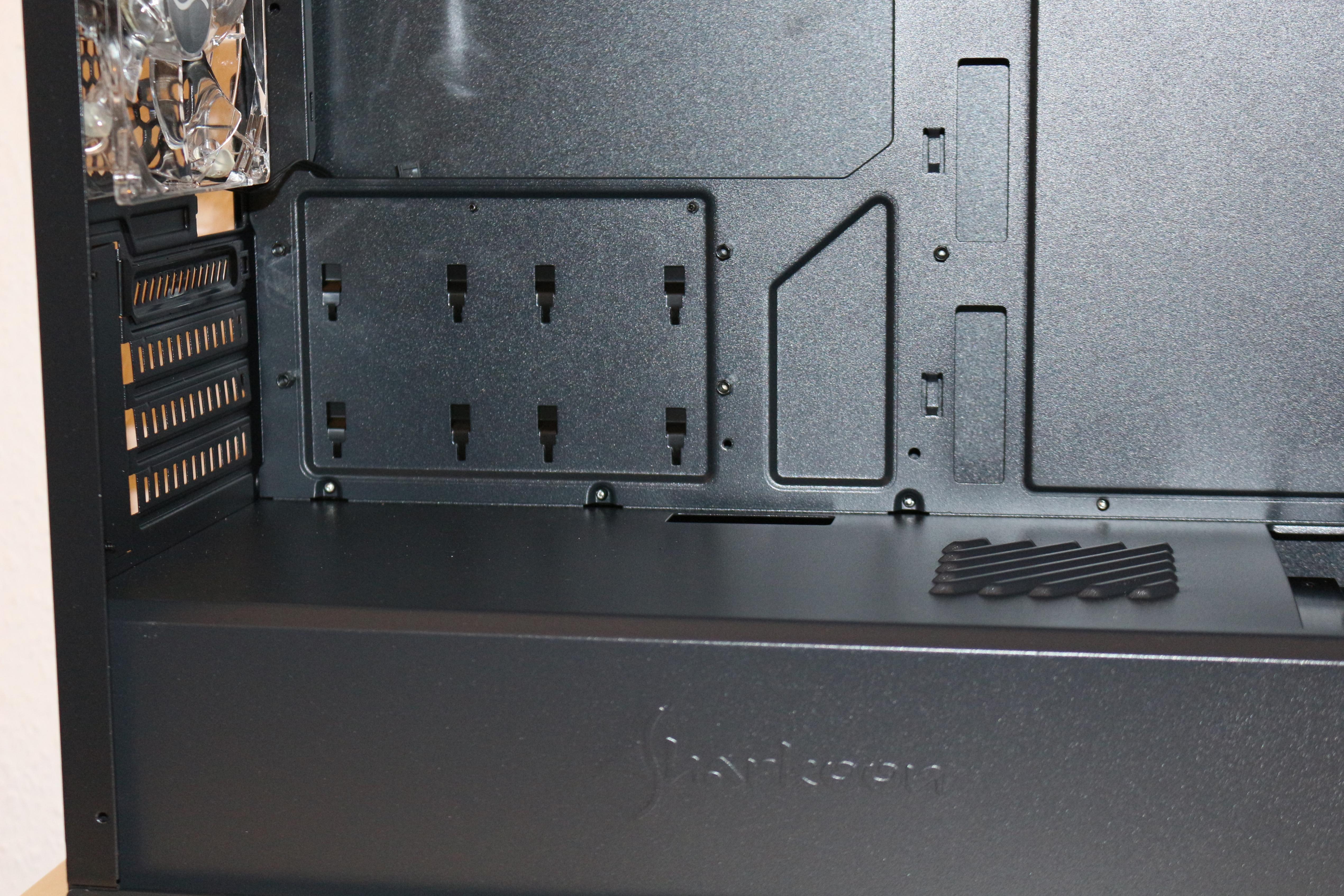

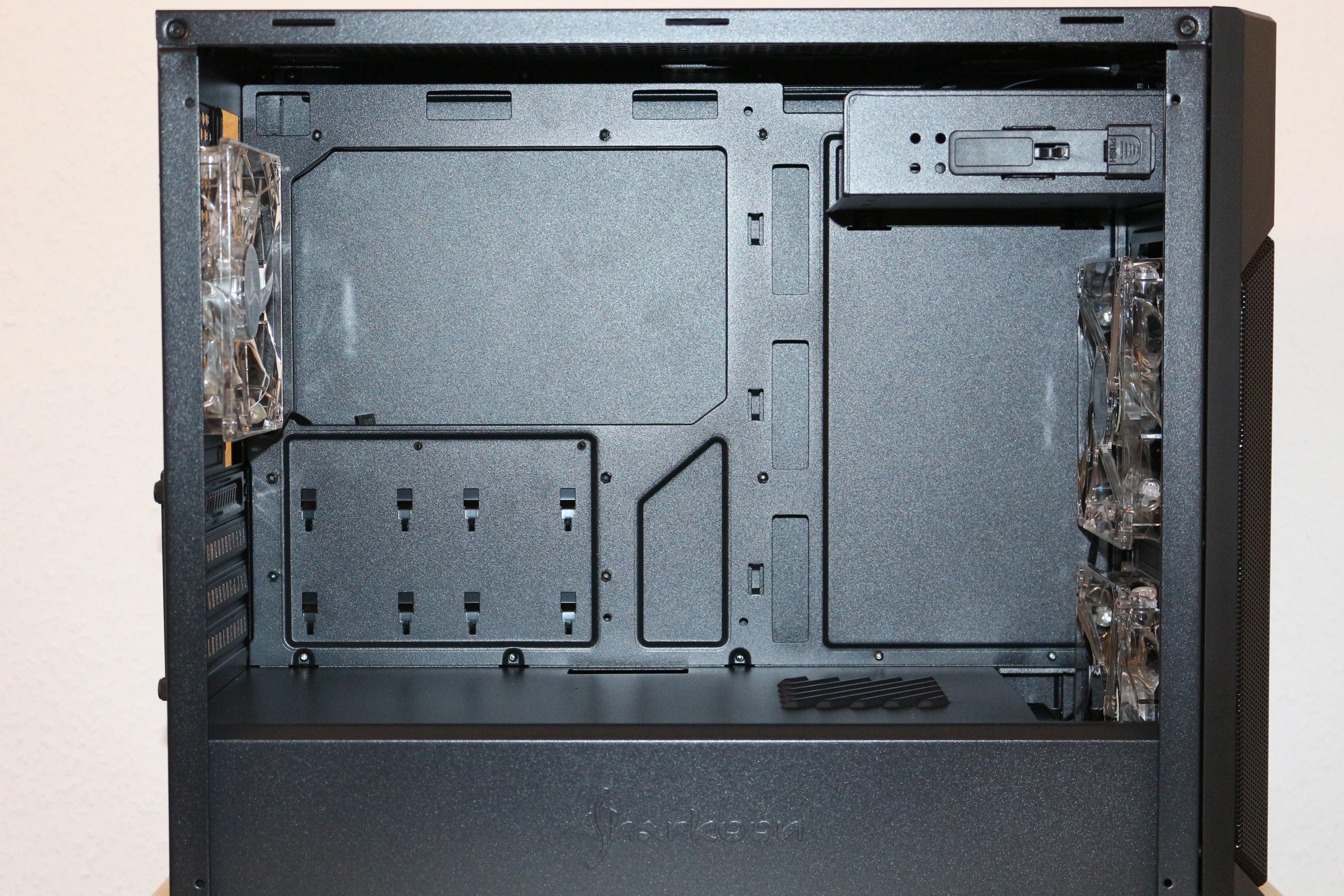

Die allgemeine Verarbeitung im Inneren ist sehr gut. Es sind keine scharfen Kanten und Verarbeitungsfehler erkennbar. Wie auch das Äußere des V1000 ist das Innenleben schwarz lackiert. Die Kabel der Frontanschlüsse sind überwiegend schwarz gehalten. Lediglich die Kabelenden am Stecker des Audio-Kabels sind noch bunt.

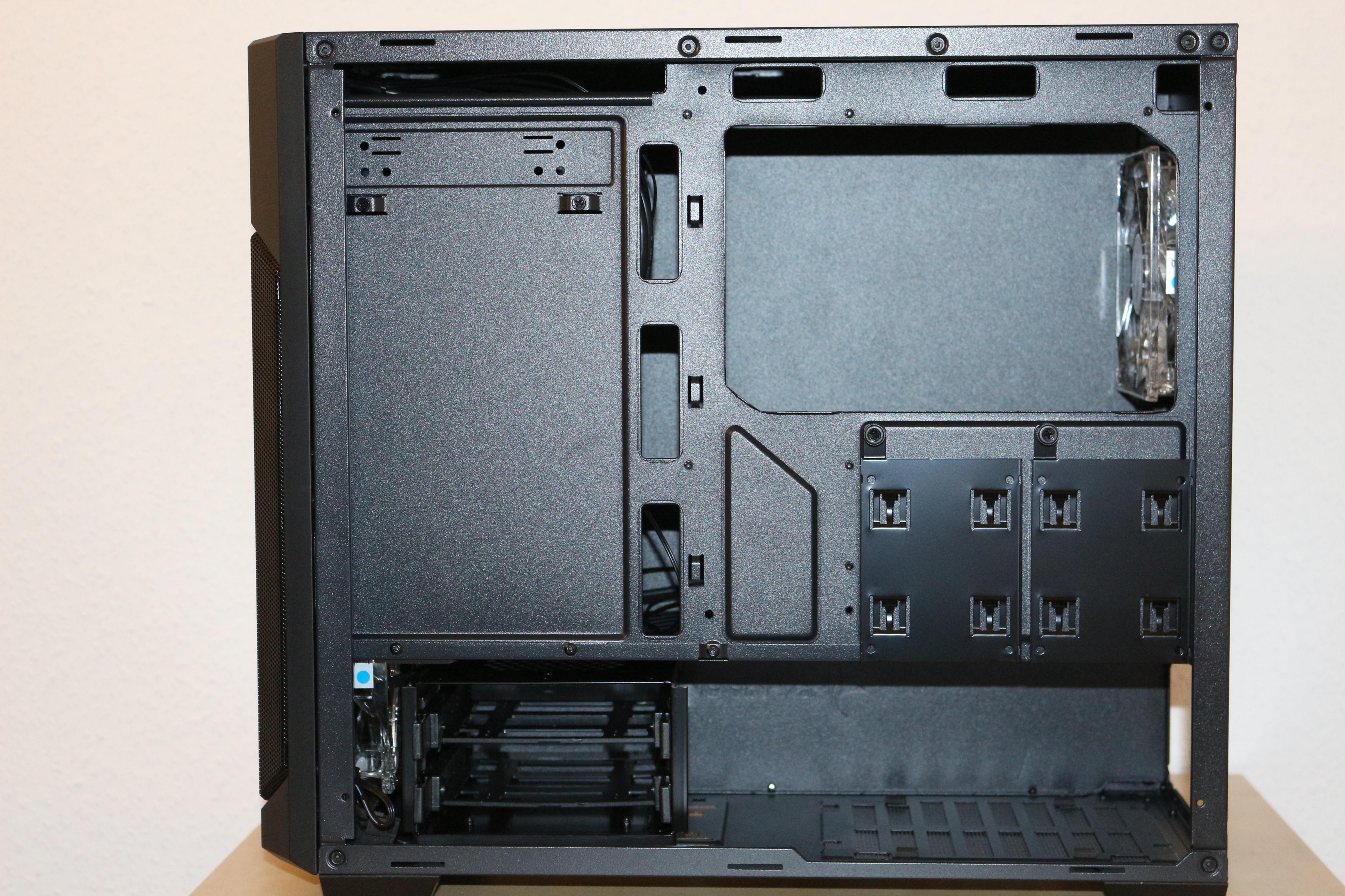

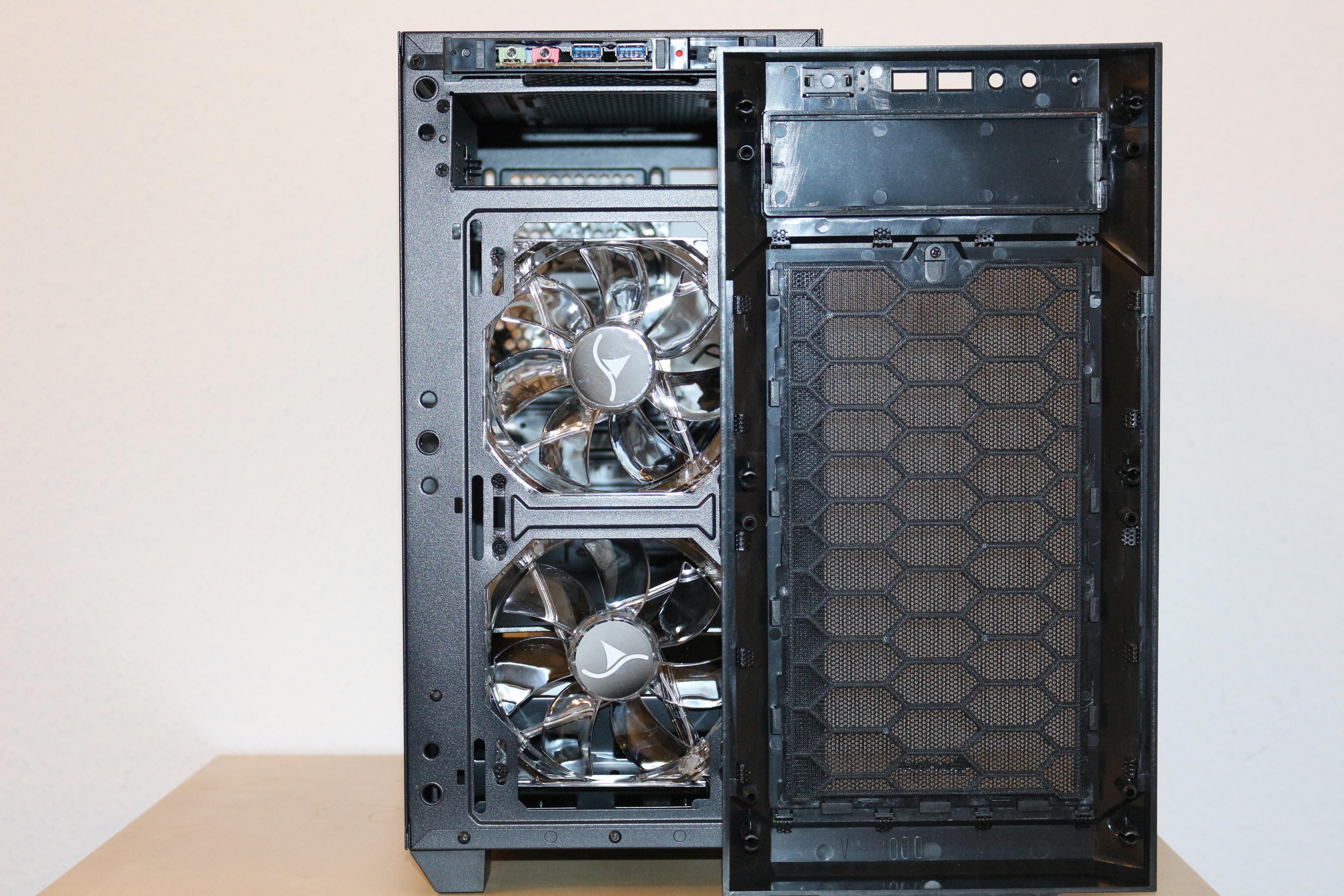

Das V1000 ist im Inneren sehr offen gestaltet. Hinter den zwei Plätzen für die Frontlüfter befinden sich keine Laufwerkskäfige die den Luftstrom stören könnten. Im unteren Bereich hat Sharkoon eine Netzteilabdeckung angebracht. Diese verfügt über eine Öffnung für Kabel und Belüftungslöcher für den darunter platzierten Festplattenkäfig. Im Bereich der Front befindet sich zudem ein weiterer Ausschnitt in der Netzteilabdeckung. Durch diesen ist es möglich in der Front einen 240mm-Radiator zu montieren, wenn derr eine Dicke von 59mm inkl. Lüfter nicht überschreitet.

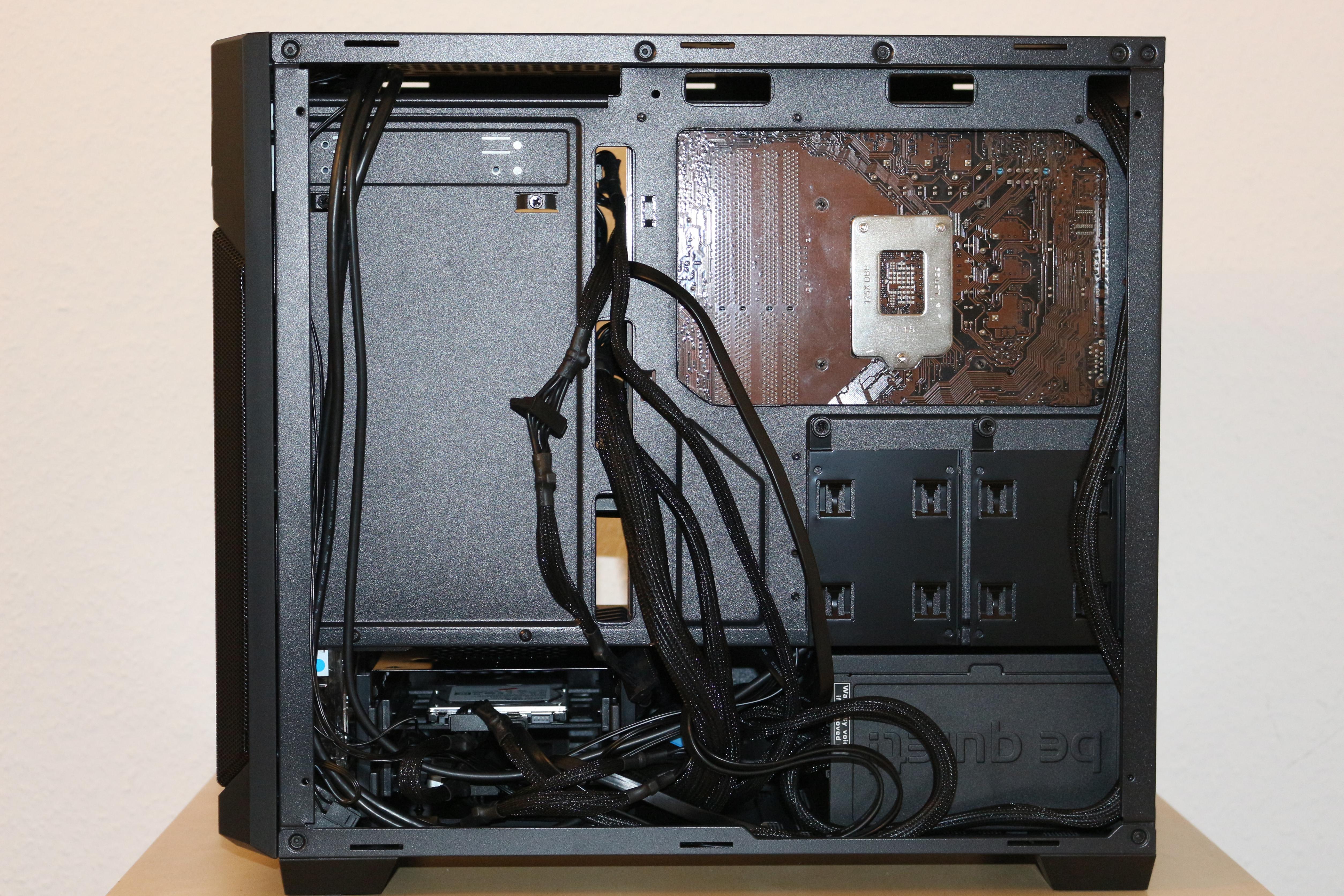

Um die Montagefläche des Mainboards befinden sich weitere, ausreichend dimensionierte Kabeldurchführungen ohne Gummierungen. Das Mainboardtray besitzt zudem einen sehr großen Ausschnitt um nachträglich große CPU-Kühler per Backplate montieren zu können.
Das externe 5,25"-Laufwerk wird durch einen einseitigen werkzeuglosen Mechanismus an Ort und Stelle gehalten. Für die Verwendung eines externen 3,5"-Gerätes liegt im Lieferumfang eine spezielle Frontblende bei. Einen entsprechenden Einbaurahmen müsste sich der Käufer allerdings selber besorgen.

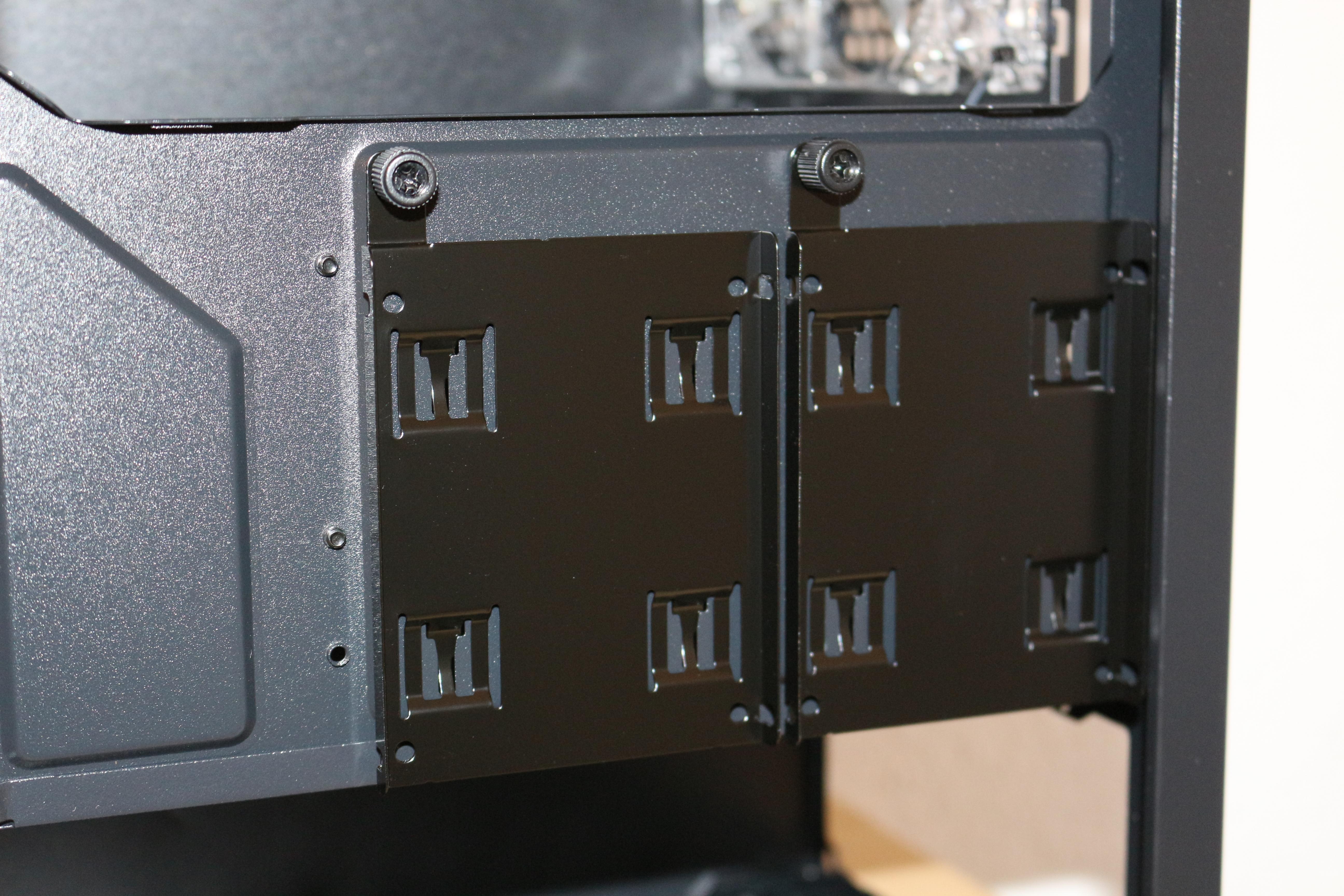

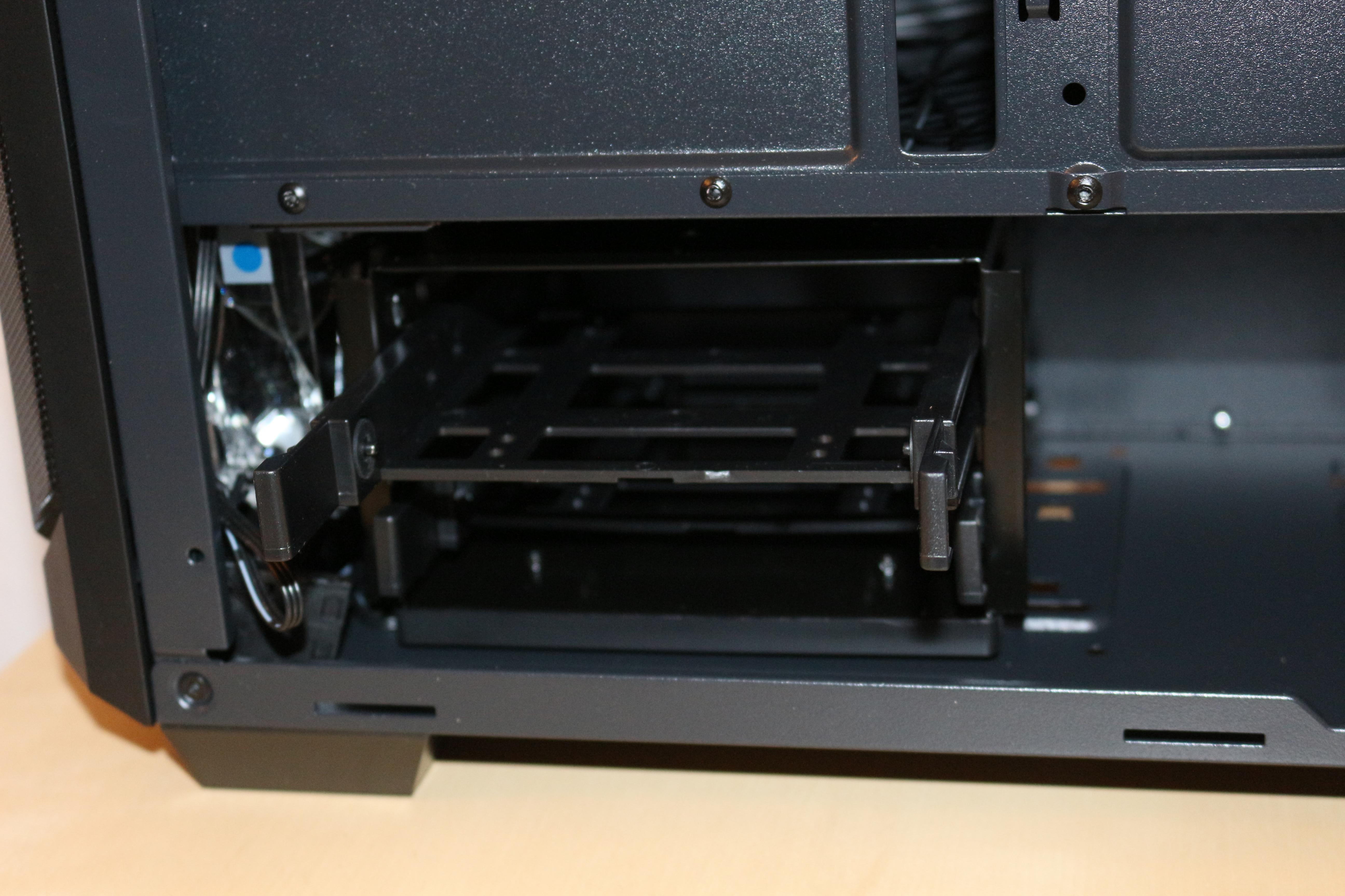

Auf der Rückseite und versteckt unter der Netzteilabdeckung befindet sich ein Festplattenkäfig für zwei 2,5“/3,5“- Festplatten. Zur Entkopplung wurden Gummiringe an den dünnen Festplattenschlitten aus Kunststoff angebracht. Des Weiteren lassen sich auf der Rückseite zwei zusätzliche 2,5“-Festplatten bzw. SSDs montieren.
Das Netzteil wird am Boden montiert und durch vier kleine Gummipuffer entkoppelt.

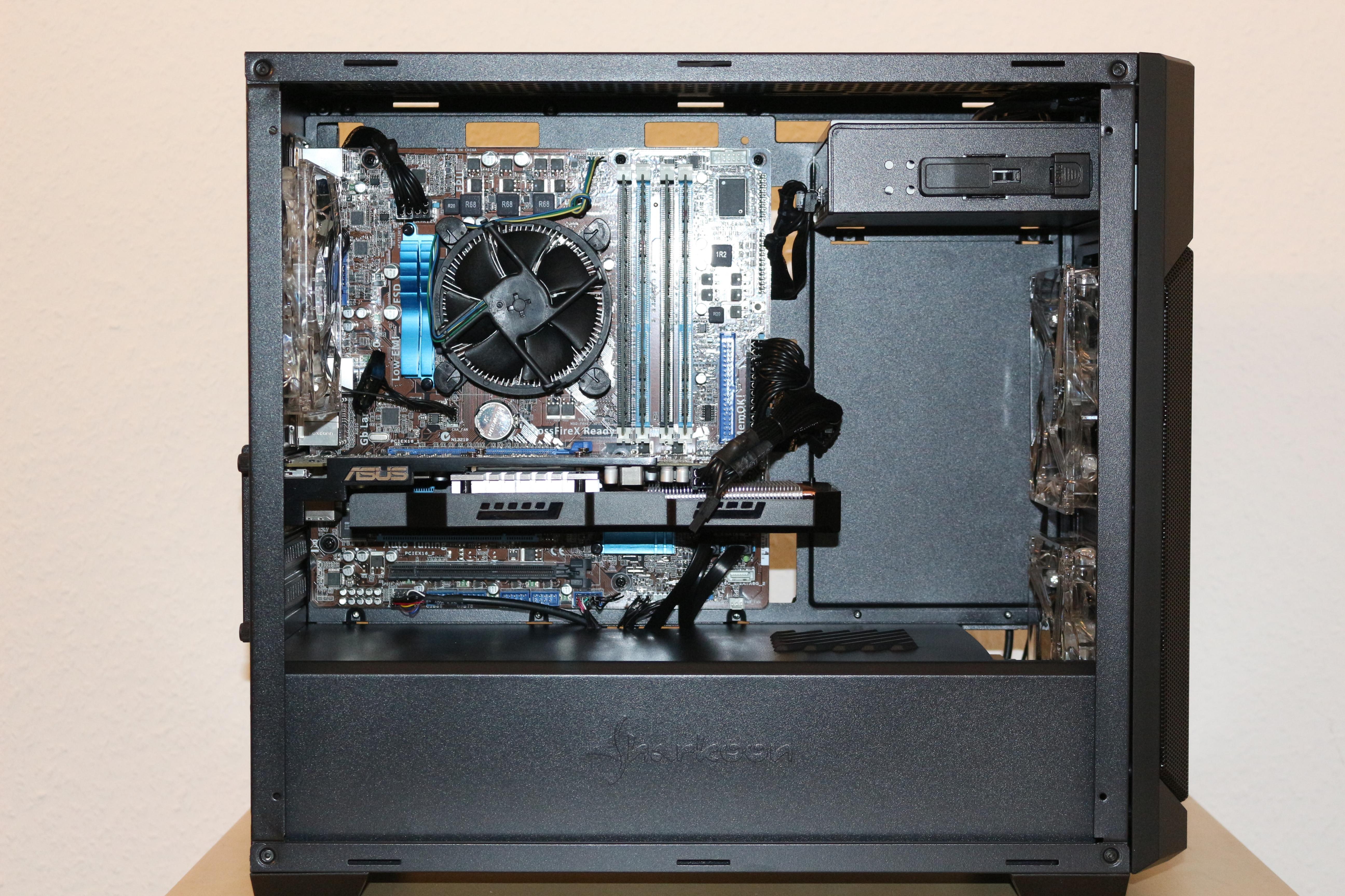

Der Einbau der Komponenten ging sehr leicht von der Hand. Die Abstandshalter für das Mainboard waren bereits vorinstalliert. Ein Stand-Off war allerdings nicht passend und musste nochmal umgeschraubt werden. Wie weiter oben bereits erwähnt, werden Erweiterungskarten mit Schrauben an ihrem Platz gehalten und außerhalb des Gehäuses verschraubt. Drei der vier Slotblenden müssen vorher jedoch herausgebrochen werden. Dabei sollte man genau kontrollieren welche Blende nicht benötigt wird da Sharkoon nur eine Ersatzblende dazulegt.
Die Verkabelung ist durch die gut platzierten und dimensionierten Kabeldurchführungen eine Leichtigkeit. Der Platz hinter dem Mainboard beläuft sich auf ca. 1,7cm. Bei diesen Platzverhältnissen muss man die Kabel etwas durchdacht verlegen und sollte diese nicht zu sehr stapeln. Einen kleinen Vorteil bringt hier dann aber die Netzteilabdeckung. Unter dieser lassen sich die nicht benutzen Kabel gut verstecken.
Die drei vorinstallierten Lüfter (3pin und 4pin-Molex, schwarze Kabel) bewegen mit ihren 1200 U/min genug Luft und leuchten blau. Leider sind die Lüfter durch die erzeugten Luftverwirbelungen und die Nebengeräusche definitiv hörbar. Regelt man die Lüfter auf ca. 700-800rpm herunter, ist die Geräuschkulisse deutlich angenehmer. Silent-Fans sollten aber aufgrund der Nebengeräusche mit neuen Lüftern nachbessern.
Die Montage von 3,5“-Festplatten erfordert durch die werkzeuglose Befestigung mittels Kunststoffrahmen nicht viel Arbeit. Dadurch dass die HDD-Schlitten über Gummiringe verfügen, werden die Schwingungen der Festplatte nicht komplett auf das Gehäuse übertragen. Für viele 3,5“-Festplatten ist das aber noch zu wenig. Die verbaute mechanische 2,5“-Festplatte ist hingegen kaum zu hören. Wer zudem nur zwei 2,5“-Datenspeicher benötigt, kann auch den Festplattenkäfig durch das Entfernen von vier Schrauben komplett ausbauen. Dadurch können sehr lange Netzteile verbaut werden und das Verstauen der Kabel wird noch einfacher
Sharkoon gibt zuletzt noch an, dass man in der Front ein 240mm-Radiator verbauen kann. Sollte es hierbei zu Platzproblemen kommen, lässt sich der Schacht für das 5,25“-Laufwerk einfach ausbauen. Dazu müssen nur vier Schrauben am Käfig gelöst werden. Als maximale Dicke des Radiators inklusive Lüfter sind 59mm angegeben. Die meisten AiO-Wasserkühlungen im 240mm-Format dürften also passen.
