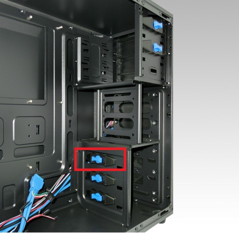

Es könnte sein, dass ich mich ein wenig blöd anstelle, aber ich bekomme die HDD (3,5 zoll) einfach nicht eingebaut könnte mir jemand erklären, was ich tun muss oder mir ein tutorial empfehlen?
1. Du entfernst die Plastikklammer am Käfig --> Den blauen Griff um 90 Grad drehen
2. Dann nimmst du die 3,5"-Festplatte und schiebst sie in den entsprechenden Schacht wo du gerade eben die Klammern entfernt hast. Die Festplatte am besten so montieren, dass die Anschlüsse von dir weg zeigen.
3. Nun musst du die Montagelöcher der Festplatte nur noch mit den Löchern im Käfig abgleichen und kannst die Plastikklammern wieder anbringen.
