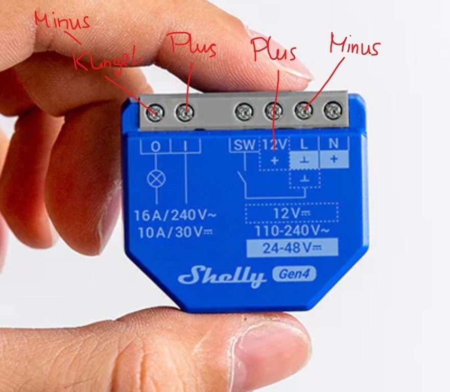

Kann mir wer verraten, wie ich folgendes korrekt anschließe:
Quelle 12V DC
Ziel: Klingel/Gong.
Geschaltet wird dann per Software.
Aus der Zeichnung werde ich entweder nicht schlau oder mein Shelly ist DOA :/
Bei DC Spannung nicht die Adern vertauschen. Wenn Spannung anliegt sollte zumindest das Relais schalten wenn du das Gerät mit der App gekoppelt bzw. eingerichtet hast.
Hast du es so angeschlossen?
Also angeschlossen war alles richtig, nur wusste ich nicht, dass der gen4 kein 12V AC mehr kann … 🤦🏻‍♂️. Naja AC/DC wandler unterwegs und morgen neuer Versuch. Man man man (gong und trafo wollen und liefern AC)
Wenn alles klappt, wird der Shelly noch so eingestellt, dass das inching bei 100ms Schalter und dann wird Zigbee aktiviert. Finally eine Zigbee basierte Funk Klingel weil der Winter die Verkabelung gekillt hat (oder ein Nager …) so kann ich mit umgebauten Fensterkontakten die Klingel umrüsten. Wobei die Haustür vermutlich einen kompletten Funk Taster bekommt und dann umgebaut auf 2x aa anstatt knopfzelle
Wollte noch mal updaten:
Mit 12V DC läuft alles, allerdings kann ich mit der Zigbee Firmware das inching nicht konfigurieren. Also bleibt der Shelly im wlan aber ohne cloud. 150ms sind im übrigen der gefühlte Idealwert. Klappt astrein so. Mit Zigbee senden und über wifi steuern :)
