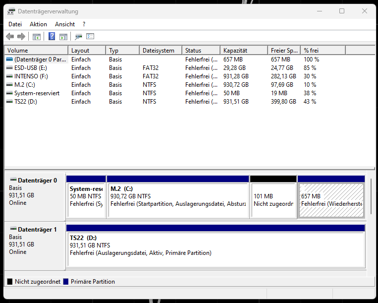

Mach mal einen Screen von der Datenträgerverwaltung.
Tatsächlich, du hast Windows 11 drauf.

Die 50 MB NTFS System-reserviert ist eine Bootpartition im MBR Modus.
Es gibt in der Datenträgerverwaltung ja gar keine Uefi System Partition, denn die ist FAT 32 auch wenn man das in der Datenträgerverwaltung nicht sieht.
Keine Ahnung, was der TE da gemacht hat. Uefi GPT hat er nicht.
Was ist denn FAT 32 E: und F:
Sind da die Bootdateien drauf?
Startet Windows 11 auch ohne E: und F:
Reaktionen: IICARUS
Abstecken und dann möchte ich wissen ob Windows 11 noch startet.
Muss ja irgendeinen merkwürdigen Grund haben, wenn bei dir Windows 11 startet ohne Uefi System Partition.

Ohne Uefi Bootpartition FAT32 und dann noch auf einer SSD die in MBR Modus konvertiert ist, kann Windows 11 normal nicht starten.
