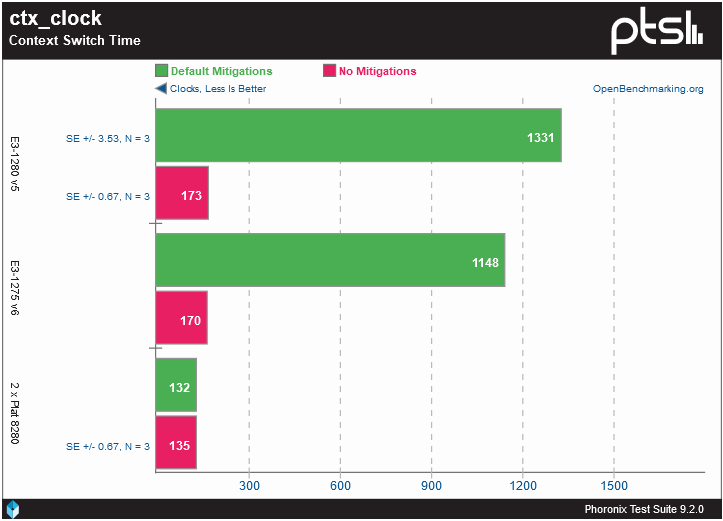

konkretor schrieb:
diese Benches zum Thema
Gerade der hier tat verdammt weh:
Reaktionen: Slayher666, XTR³M³, Beitrag und 3 andere
